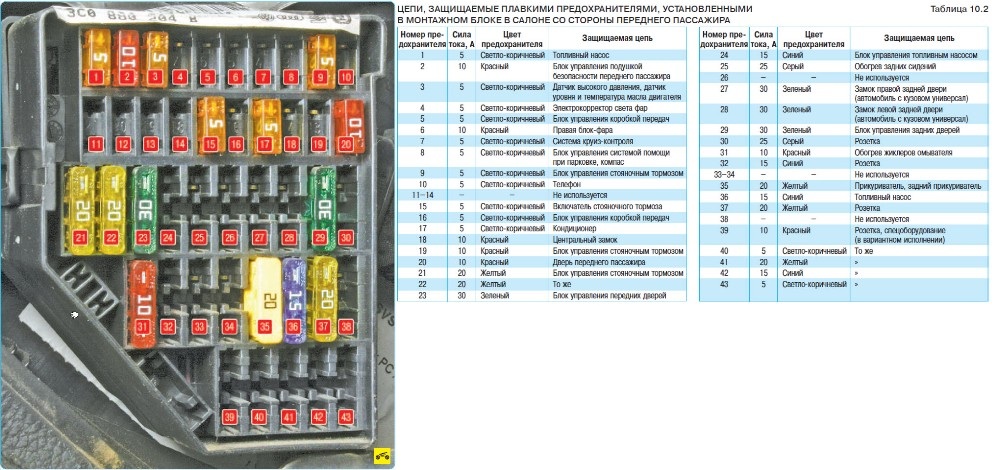

Я нашел вот такую схему, но там все по другому, наверное для каждой машины это индивидуально?
Максим xxx
Сообщения: 235
Зарегистрирован: 09 янв 2014, 00:57
Откуда: Москва - Харьков
Re: Ошибка ручника. Как убрать писк?
Сообщение nikarpos81 » 10 сен 2015, 20:38
Все верно ,в третьем сверху рядочке выкинуть(на время)две двадцатки-и будет счастье

Не получилось! Может я какой то не такой,но повыдергал все преды попеременно и вот что получилось: 21 и 22 реакции ноль; 9 засуетились жолтым абс и пробуксовка, писк не пропал; 19 писк пропал, но вместе с ним пропала пробуксовка, абс, спидометр и гидроуселитель руля ( как то так ездить не хочется!)
Вот как то так! Что делать дальше не знаю. Если знаете как найти на форуме ответ на мой вопрос подскажите, лично я не нашел. С предами я тоже что то запутался!

Расположение и функции предохранителей зависят от года и месяца выпуска авто.
Тут есть файлик (топик с красным заголовком) со всеми предохранителями.
http://b6club.ru/viewtopic.php?f=6&t=7620&hilit=%D1%81%D1%85%D0%B5%D0%BC%D0%B0+%D0%BF%D1%80%D0%B5%D0%B4%D0%BE%D1%85%D1%80%D0%B0%D0%BD%D0%B8%D1%82%D0%B5%D0%BB%D0%B5%D0%B9&start=75

Спасибо прочитал тему, посмотрел схемы и так понял что пищание не как не отключить, вернее можно но тогда будет ошибка по абс, спидометру, есп, и у меня еще начинает тяжело крутится руль, а меня это не устраивает. По ходу этот звук будет со мной еще как минимум две недели...... :shock:
