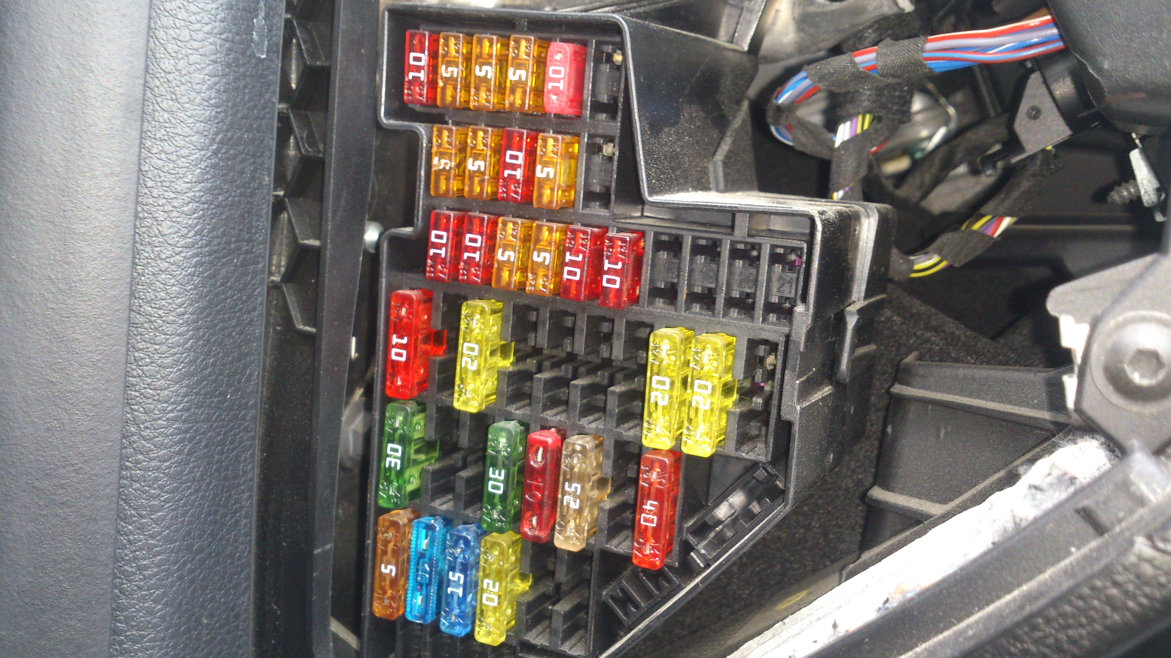

1 сделайте фото Блока предов, чтобы другие посмотрели, ТАМ ли стоит предохранитель.

Сообщение bako » 04 окт 2015, 13:09
Alemania писал(а):1 сделайте фото Блока предов, чтобы другие посмотрели, ТАМ ли стоит предохранитель.
2. Год и месяц выпуска авто
блок со стороны водителя
год 2006,месяц к сожалению не помню,надо в ПТС смотреть,если принципиально-поищу

Сообщение Alemania » 04 окт 2015, 13:57
по фото преды на месте стоят.
До конца апреля 2006 преды были с правой стороны торпеды
С мая 2006 с левой стороны торпеды
похоже что месяц принципиально.
Проверь предохранители с правой стороны торпеды SD30 и SD31 на 20 Ампер
И в этом блоке, что на фото...точно №29 и №30 (желтые на 20 Ампер) живые ? Если проверить нечем, поменяй их местами .
