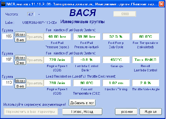

Добрый день всем,
имею проблему с бедной смесью (BZB 2008), делали опрессовку, поменяли турбину.
Думал проверить давление высокого и низкого топливных контуров, это группы 230 и 103. В Вагкоме не могу такие найти - 103 нет, и всё заканчивается на 200. Есть 106 (высокое давление, фактическое), и всё.
Что я делаю не так?
B6 BZB 2008 1.8T АКПП

Сообщение Alemania » 25 дек 2015, 20:42
Lorgus
Есть 106 группа, Заданное давление и фактическое давление высокого давления, нагрузка насоса в %
И все.
Нет датчика давления низкого контура. Нет датчика- нет группы измерений.

Сообщение Lorgus » 25 дек 2015, 20:46
Хорошо, понял. На скриншоте есть фактическое давление (106-1), а где запрашиваемое?
Lorgus
Сообщения: 65
Зарегистрирован: 22 июл 2013, 11:05
Re: В Вагкоме нет блоков
Сообщение Alemania » 25 дек 2015, 20:59
106-1 - запрашиваемое
106-2 - фактическое

Сообщение Alemania » 25 дек 2015, 21:01
попробуйте воспользоваться кнопкой Измеряемые Группы
P.S. возможно что для BZB заданного нет и действительно есть только фактическое в 106-1. У меня CDAB.

Сообщение Lorgus » 25 дек 2015, 21:04
Alemania писал(а):106-1 - запрашиваемое
106-2 - фактическое
106-2 - Duty cycle, выражается в %%. Разве это оно и есть? Если это %% от нормы, то очень хреновый процент получается, т.к. он колеблется около 50%, притом, что машина валит как надо во всём диапазоне оборотов.

Сообщение Alemania » 25 дек 2015, 21:10
продублирую правку своего предыдущего сообщения.
Возможно для BZB нет заданного давления, а есть только фактическое в 106-1.
Сообщения: 4384
Сообщение Lorgus » 25 дек 2015, 21:49
Да, спасибо, я понял.
Надеюсь, что всё-таки есть, иначе для чего его измерять (давление реальное), если сравнивать не с чем? :D
