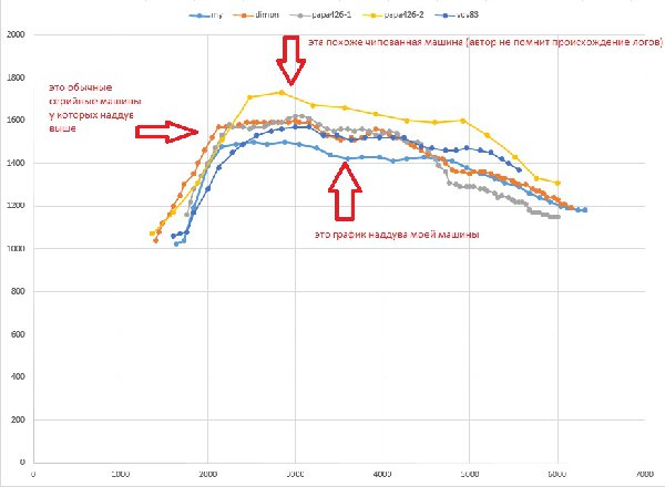

Камрады, всех приветствую!
Шкода Октавия Ф5ФЛ+АКПП. Беспокоит пониженная тяга на малых/средних оборотах. Бензин 98, все масла и фильтра поменены, свечи новые. Ошибок в ЭБУ/АКПП нет.
Снял логи на 3-й передаче, вижу следующее:

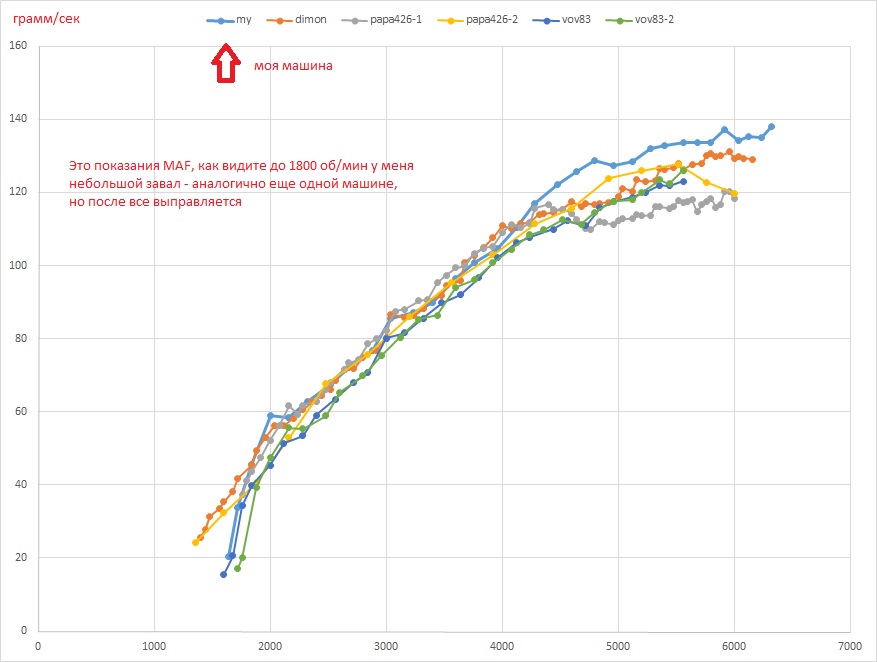

MAF в норме и график близок к остальным машинам (есть небольшой завал вначале)
Ретардов нет
N75 молотит начиная с 2100об/мин на 46%-52%
Давление в топливной в норме
Группа 032 +1.6%, +0.4%..+3.2%

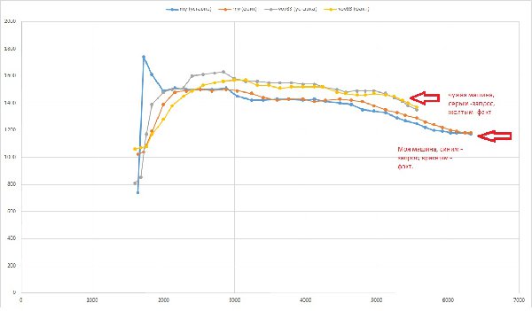

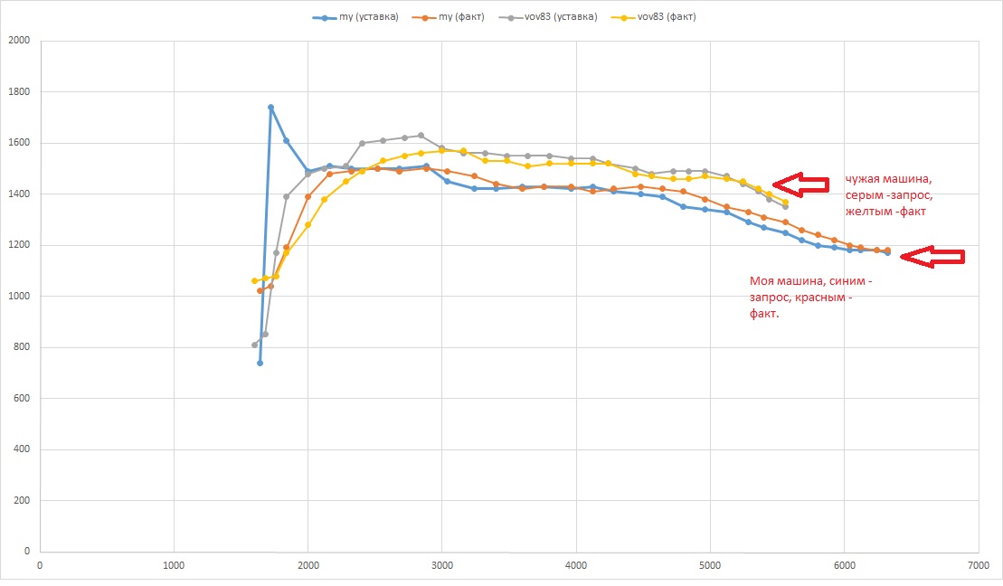

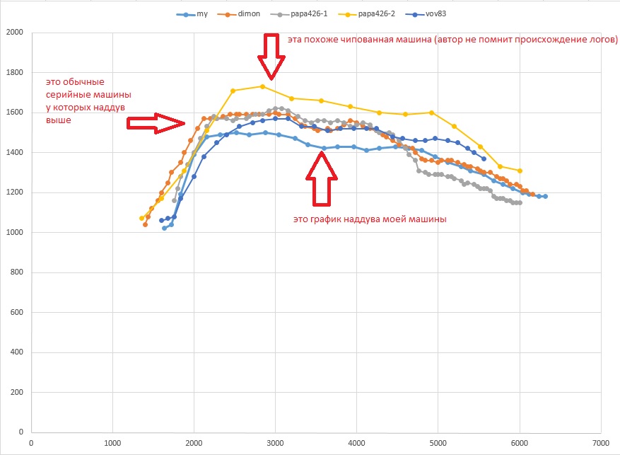

Графики запроса наддува и факта наддува совпадают, НО! запрос наддува меньше других машин в полке примерно на 0.2бар.
Я проанализировал этот вопрос, и у всех кого были проблемы с турботрактом было так: запрос наддува выше, факт ниже. Прессовали, находили сифон -исправляли, факт наддува становился равным запросу.
Знающие вопрос хорошо, скажите: почему ЭБУ может занижать требования по наддуву?
Стоковая турбина должна давить 0.6 бар, у меня давит 0.4 бар - но ведь у неё столько и просят!
MAF:

Наддув (сравнение с другими исправными машинами):
графики наддува приведены в неприведенных единицах измерения, чтобы их привести в бары надо y = (x - 1000)/1000. например значение 1400 (неприведенное) приводиться так =(1400-1000)/1000 = 0.4 бар
