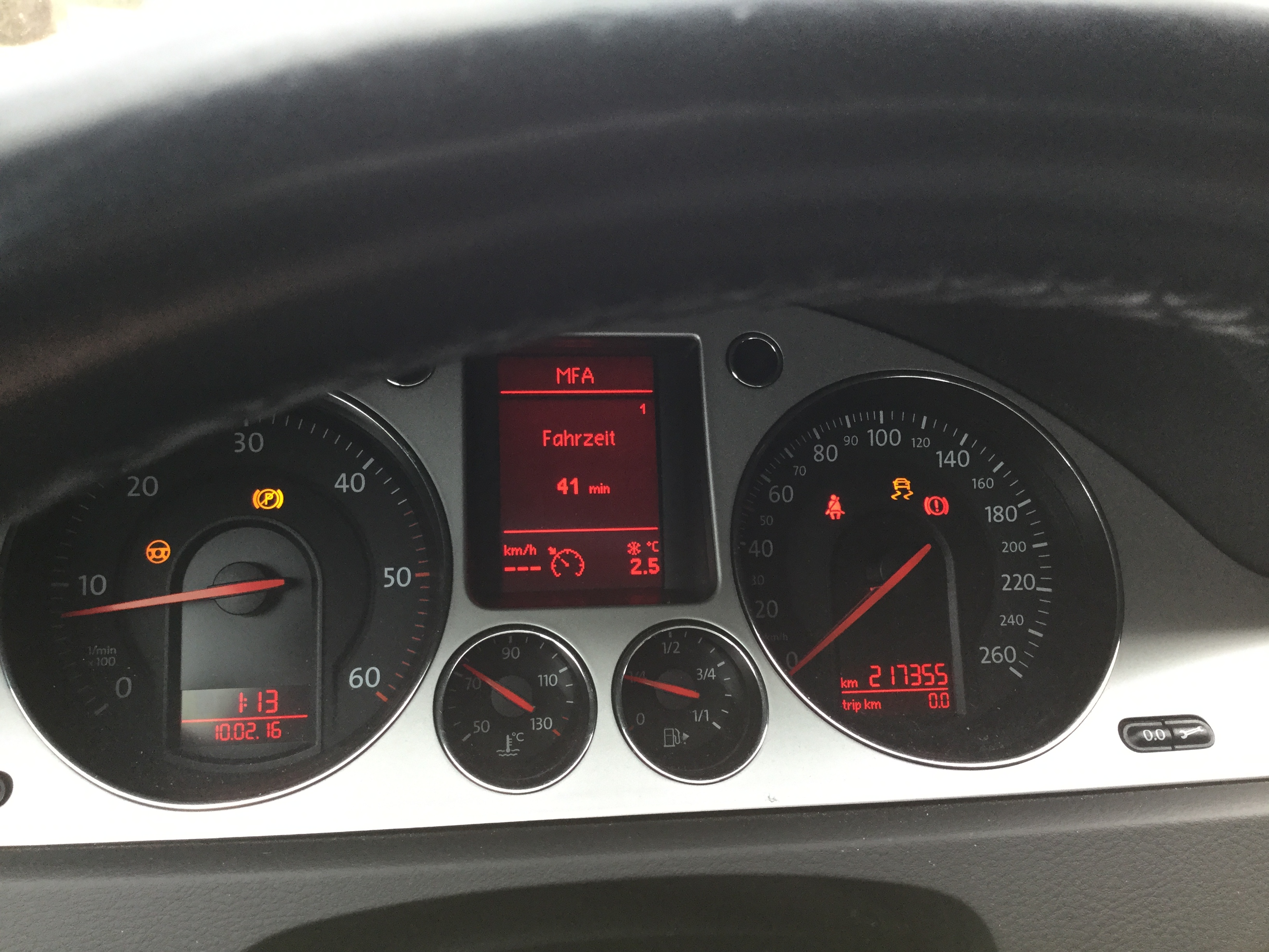

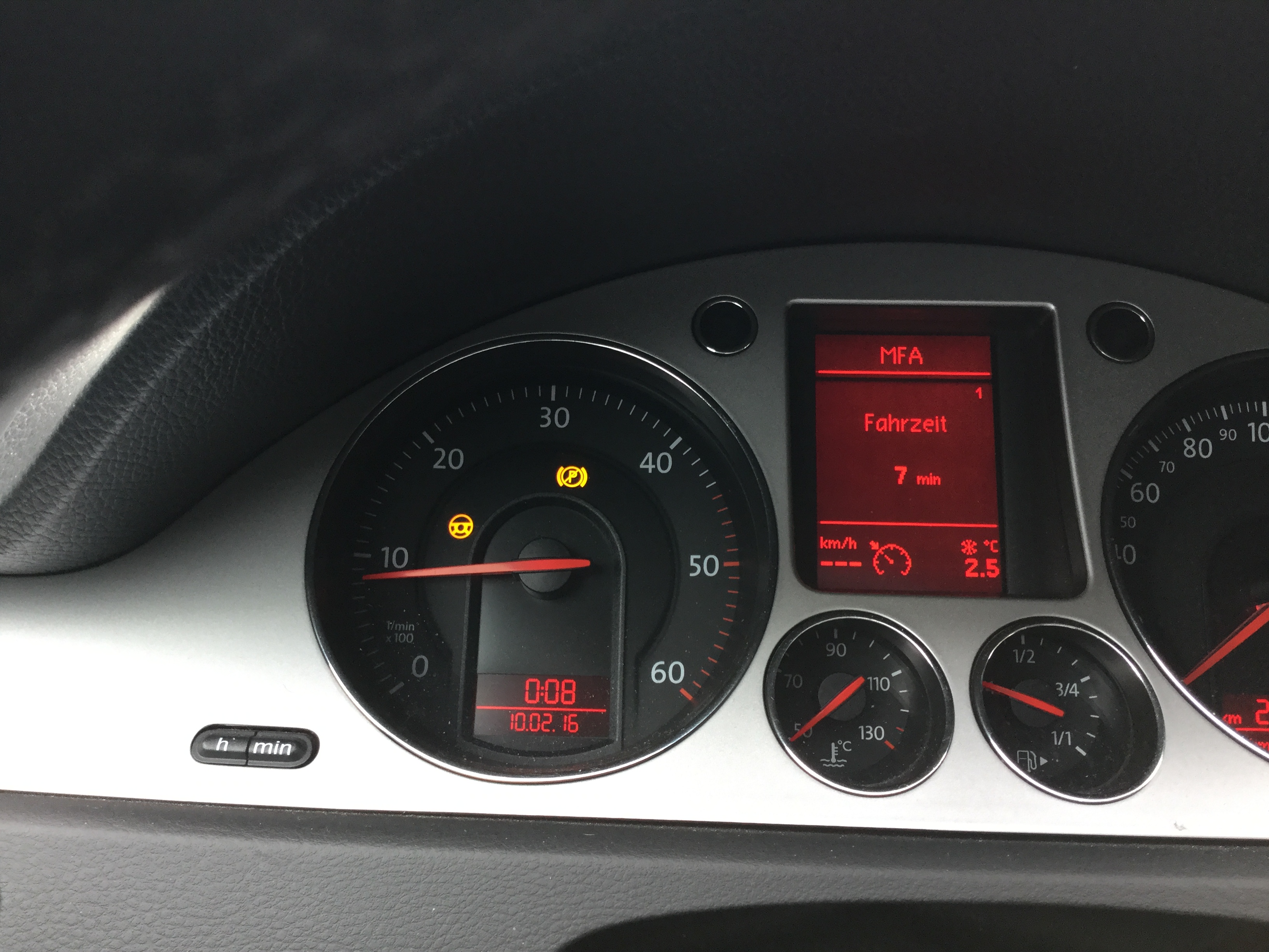

Сообщение Albatros » 12 фев 2016, 13:44
LeD1k писал(а):А когда нажимаете на кнопку пищит или просто не реагирует никак?
Так то у Вас на приборке не только паркинг горит...
Паркинг горит справа красным, слева желтым, вот видео. Никаких звуков нет, просто не реагирует, забил мой конь на все, похоже...
Мои извинения, видео админ не даёт встроить.

Re: Электроника, тормоз...
Сообщение Albatros » 12 фев 2016, 13:47
Справа в красном цвете моргает, но без знака Р, это что-то о тормозах, Вы правы. Мне в любом случае надо как-то уехать, попробую снять эту кнопку (кстати, она тоже моргает), делать нечего.
Сообщение Albatros » 12 фев 2016, 13:58
Вот так все обстоит...
