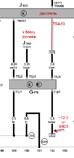

Здравствуйте. Нужна помощь или совет.
Не заводится автомобиль, а на табло при запуске пишет PRESS CLUTH, сканировал и выдало вот это. и еще загорелся значек ручника, хотя он работает. датчик сцепления накрылся? помогите, где копать…
Ревизия: 013
Кодировка: 0000011
VCID: 2142199DF8E13535B9-8074
1 неисправность:
00650 — Выключатель педали сцепления(F36)
010 — Разорвана цепь или замыкание на плюс — Индикатор неисправности ВКЛ
Стоп-кадр:
Статус неисправности: 11101010
Приоритет неисправности: 5
Частота появления ошибки: 24
Индекс забывания: 6
Пробег: 226472 km
Отсчет времени: 0
Дата: 2000.00.00
Время: 18:20:59
Стоп-кадр:
Напряжение: 12.01 V
Счет: 71
P.S. Датчик уже новый привез и поменял. ничего не изменилось.............
Павел79
Зарегистрирован: 11 май 2016, 12:31
Re: Поломка.
Сообщение pashustic » 11 май 2016, 18:08
Павел79
Проводку от датчика до мозгов, а также посмотреть как разьем сидит
Re: Поломка.
Сообщение Павел79 » 11 май 2016, 18:14
спс. а на самом разьеме постоянное питание на 1 проводе? цешкой звонил 2V почему то показывает
Павел79
Re: Поломка.
Сообщение Павел79 » 11 май 2016, 19:01
1 провод---плюс
2 провод--земля
3 провод--разрешение в моторник
4 провод--в ручник
5 провод--в блок бортовой сети
я правильно понял по проводке в фишке на датчик педали? и на 1 провод должно быть 12 вольт
Павел79
Re: Поломка.

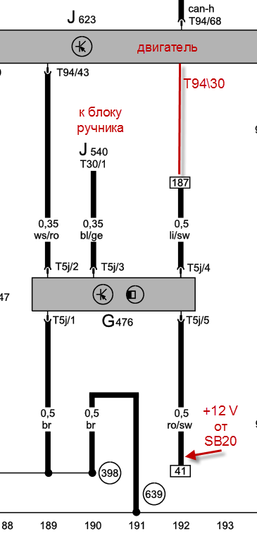

Сообщение Alemania » 11 май 2016, 20:04
По Эльзе должно быть так
Сообщения: 4392
Re: Поломка.
Сообщение pashustic » 11 май 2016, 23:26
Павел79 писал(а):я правильно понял по проводке в фишке на датчик педали?
именно.. только датчик стоит со стороны моторного отсека и идет далее в общую косу ;)
