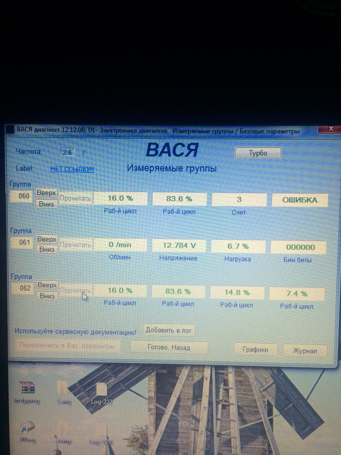

Сообщение Константин 555 » 10 авг 2016, 14:19
Там в четвёртом окне сразу пишет ошибку
Константин 555
Сообщения: 125
Зарегистрирован: 06 дек 2014, 16:39
Откуда: Кировская область
Re: ошибка по адаптации ДЗ
Сообщение Alemania » 10 авг 2016, 14:23
Константин 555
ну тогда нужны картинки
Группы 60, 61, 62
Сообщения: 4392
Сообщение Константин 555 » 10 авг 2016, 14:49
Надо выложить эти группы. Вечером доберусь до машины сразу выложу
Сообщение Alemania » 10 авг 2016, 21:39
Мдя...группы немножко не те...отличаются от моего двигателя. Хотел посмотреть еще положение педали газа...и дроссельной заслонки. чтоб на одном экране были
Сообщения: 4392
Сообщение Константин 555 » 10 авг 2016, 21:40
А где смотреть?
Константин 555
Сообщения: 125
Сообщение Alemania » 10 авг 2016, 21:47
А где смотреть?
Не знаю. Надо листать. Группы подписаны. У меня отличается.
https://www.drive2.ru/l/5367061/
здесь проблема решилась заменой блока ЭБУ.
