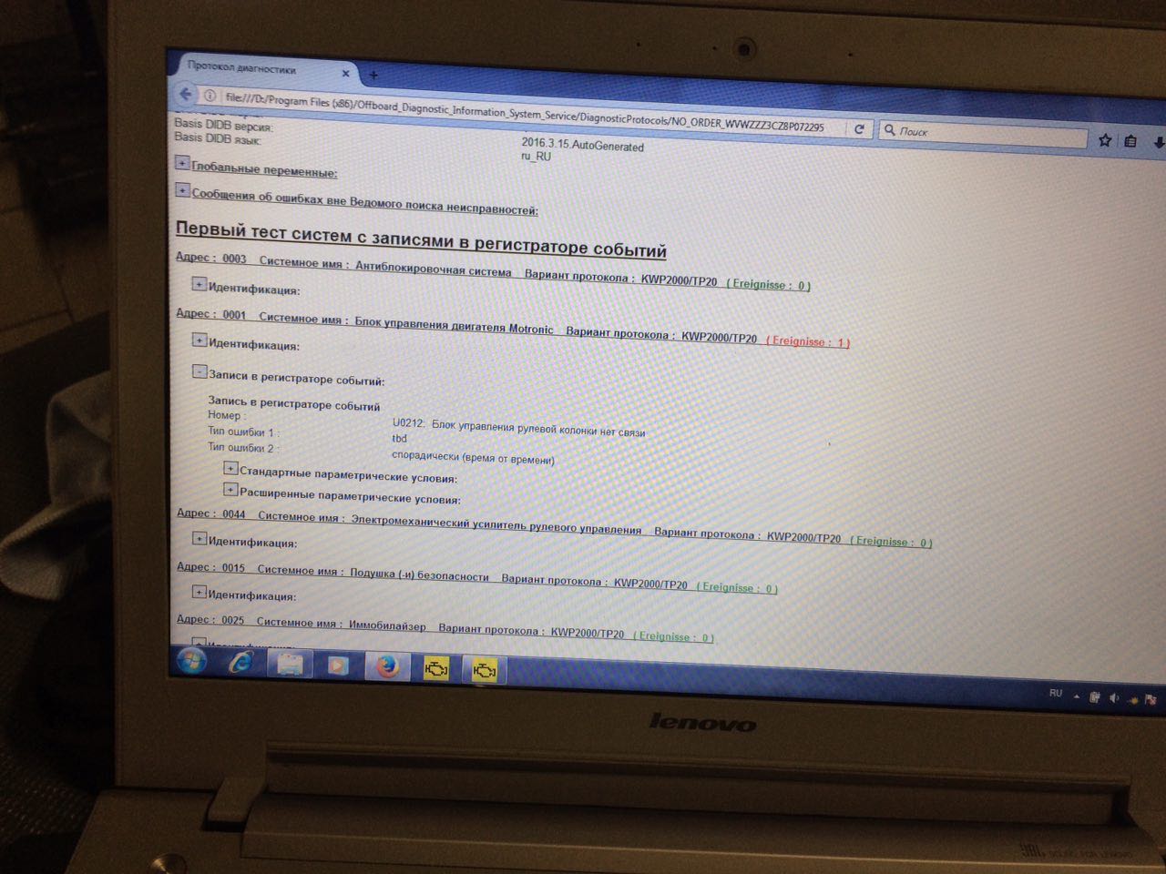

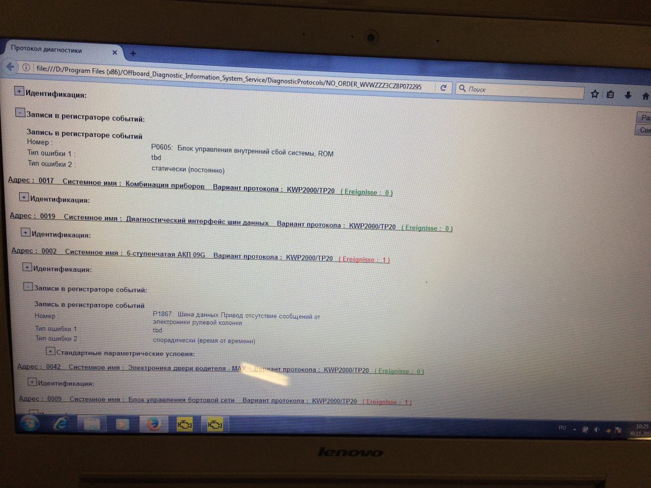

Сообщение swbb » 01 дек 2016, 18:56
Alemania писал(а):и в каком блоке была ошибка ?
К сожалению, так и не удалось встретиться с одноклубниками (по моей причине - прохождение комиссии в мсэ с последующим выводами...),
но снял на фото показания при диагностике в сервисном центре.
По ним понятна какая-либо информация или всё же нужно с кем-то встретиться для более детальной диагностики?

Сообщение Alemania » 04 дек 2016, 20:55
swbb писал(а):Что делать? Куда "копать"?
наверно в сторону того блока и что к нему подключено, в котором появляется ошибка

Сообщение Alemania » 05 дек 2016, 12:47
swbb
в пассате сделана децентрализованная периферия. Это когда несколько микроконтроллеров объединены шиной данных. Каждый микроконтроллер имеет свои входы и выходы. Блок бортовой сети управляет освещением и раздачей питания на другие блоки (утрированно), блок комфорта - управляет функциями комфорта (стеклоподъемники, люк, крыша, звуковой сигнал постановки на охрану и функции иммобилайзера) и т.д.
Ваша ошибка- тоже возникает в каком то блоке. Надо понять в каком , а потом уже может быть будет понятно куда копать.
А вообще , если она возникает в 16 блоке, то наверно будет правильно начать с замены стрекозы или хотя бы с ее ревизии. Проверить..не возникает ли где КЗ при моргании дальним.

При проверке "стрекозы" в сервисе, короткого замыкания при моргании "дальним", вроде как не обнаружено.
В любом случае, начну со "стрекозы" - буду искать новую с дальнейшей установкой.
