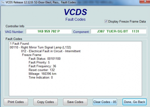

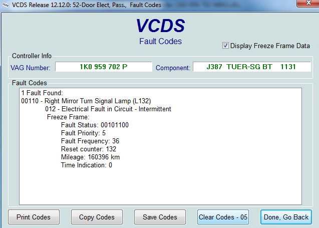

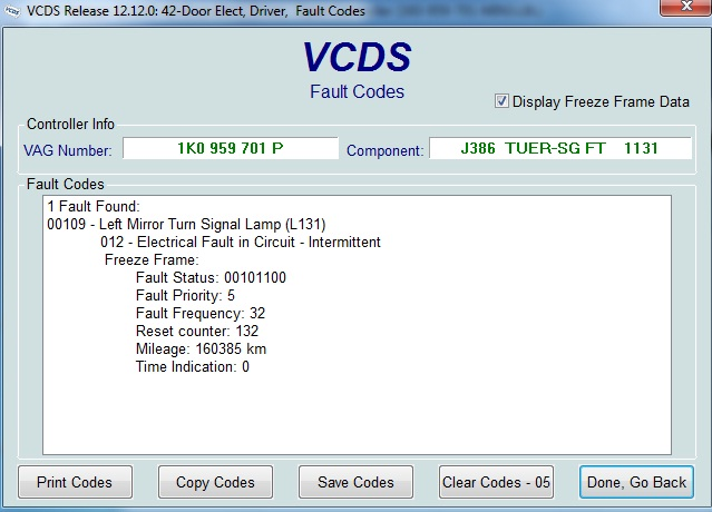

Всем привет, постоянно висят ошибки по лампочкам в зеркалах, скину - опять появляются. Лампочки работают исправно. Может было у кого такое?
00110 - Right mirror turn signal lamp (L132) 012-Electrical fault in circuit - intermittent
00109 - Left mirror turn signal lamp (L131) 012-Electrical fault in circuit - intermittent
куда копать - подскажите.

У Вас там не с/диоды случайно стоят???

Была такая фигня с правым зеркалом...Окислилась плата поворотника. Разобрал, почистил, ошибка ушла.

Daniliv писал(а):У Вас там не с/диоды случайно стоят???
Думаю, что обычные лампочки. Где по салону менял лампочки диодных нигде не встречал.

CERGAN писал(а):Была такая фигня с правым зеркалом...Окислилась плата поворотника. Разобрал, почистил, ошибка ушла.
Спасибо за совет, придется разобрать, проверить.
Светодиоды тама... :)
