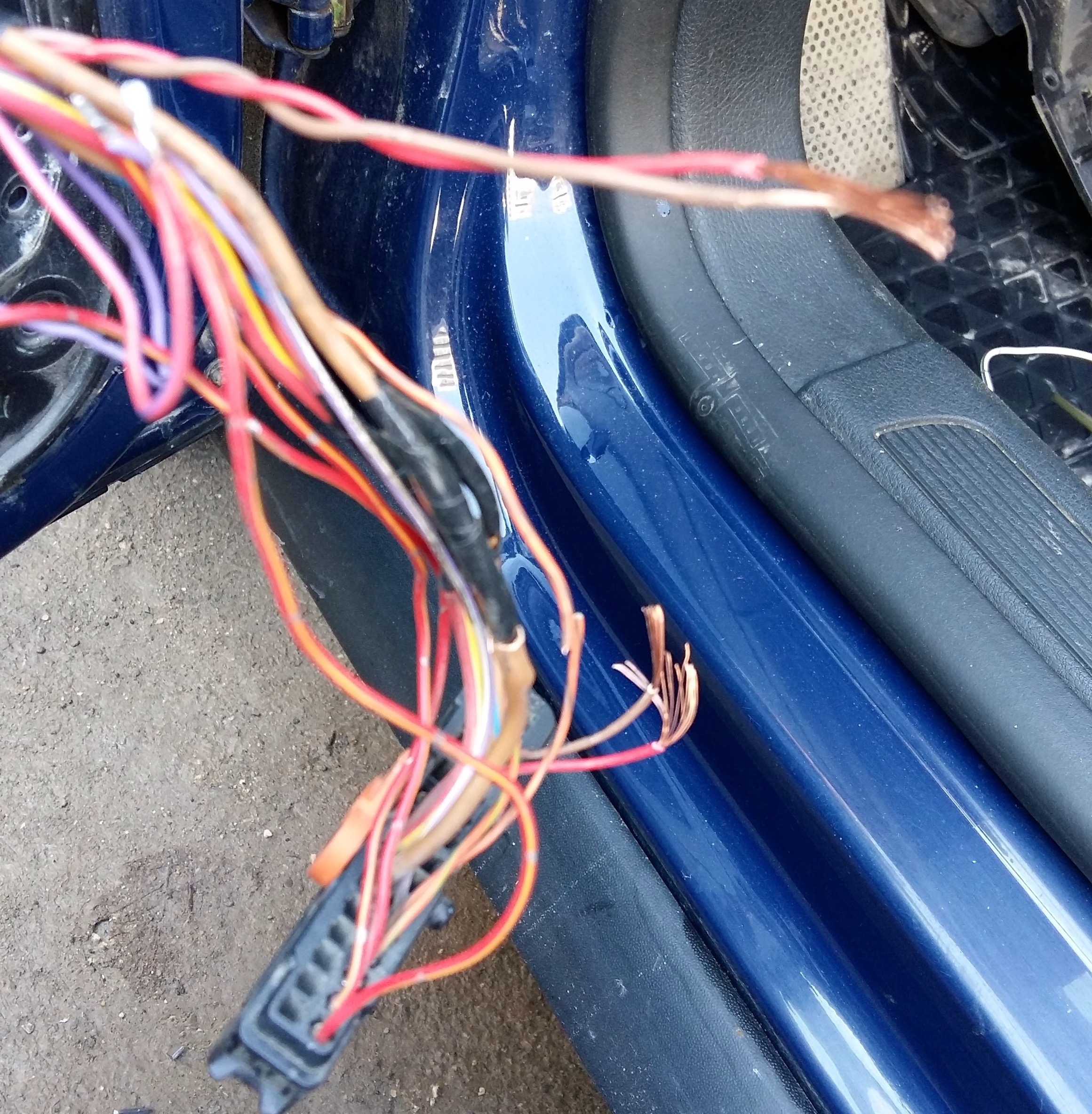

Сиденья без памяти полуэлектрическое, только регулировка спинки. Были срезаны фишки подушек, припаял свои цвет в цвет. Ничего не разбирал и особо не потрошил. Ошибка по подушкам висела давно, я её не привязываю к смене сидений. Как вариант повторно вскрою гофру с проводами между дверью и кузовом, в прошлом году пару проводов заломаных там реставрировал.
"00470 - Общая для концерна шина Комфорт в реж. передачи по одному пров. " вот эту хрень, я вроде сегодня случайно вместо Пассатовской поставил. Проверю позже.

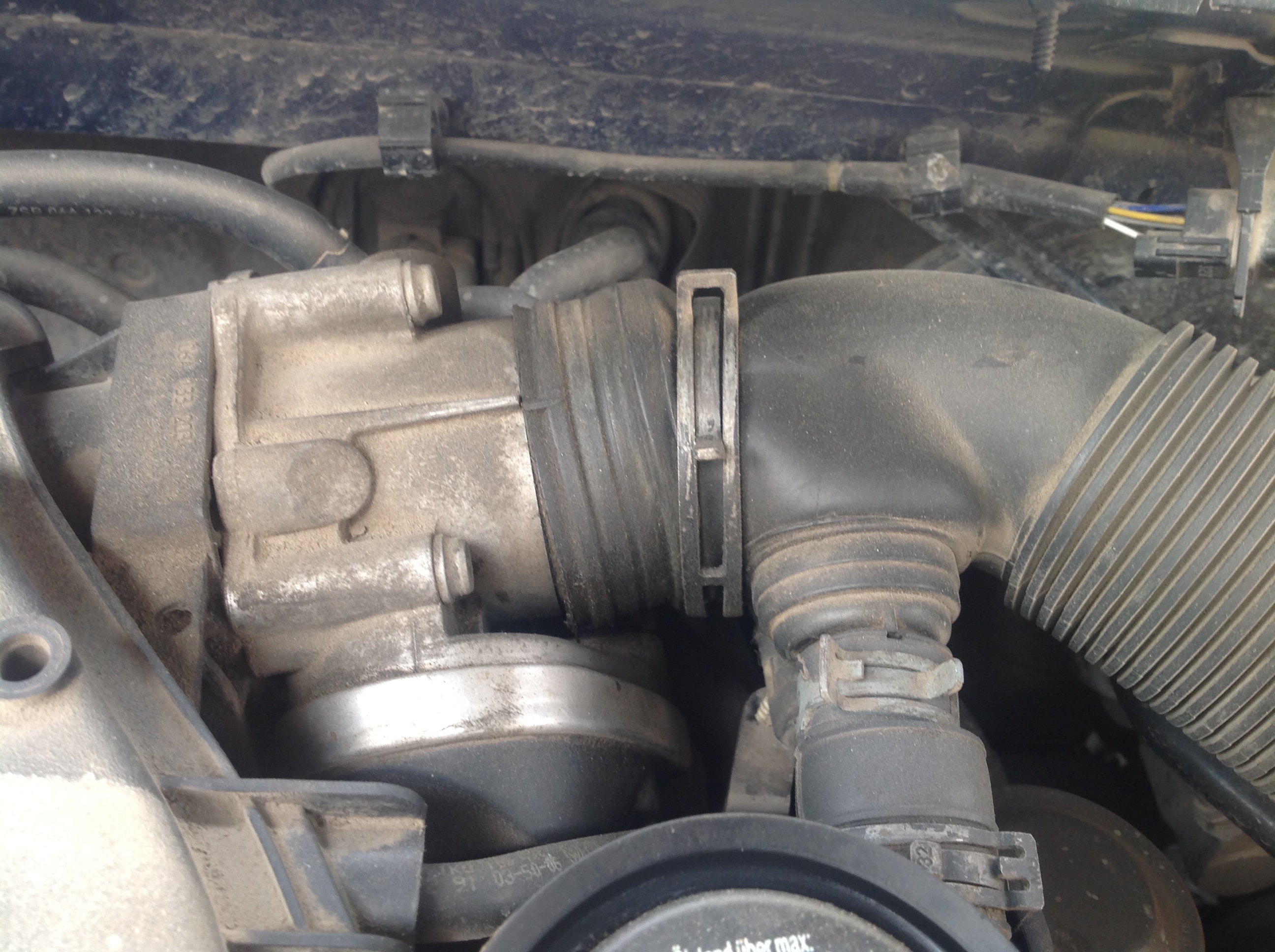

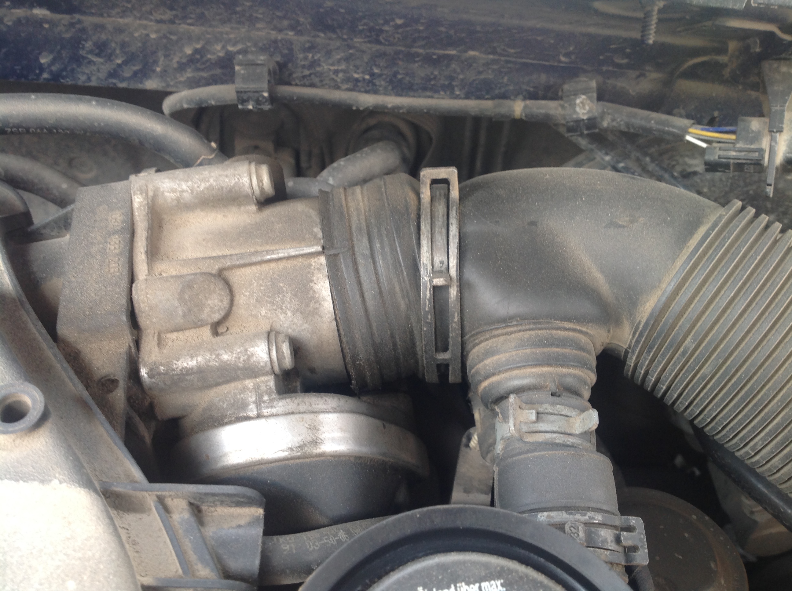

Проблема с лямбдой, походу решилась весьма тривиальным способом, ну по крайней мере я на это очень надеюсь...
По зиме мастеровые мастерили машину, забыли натянуть хомут, ну а гофра видимо потихоньку разболталась и начала подтравливать воздух. Езда в ближайшие дни или подтвердит или опровергнет это.

Всем здоровья! Подскажите вот такая хрень выдал ВАСЯ. После того как снял колесо, подкрылок, поменял насос омывателя, а может не там галку поставил, подскажите как исправить кодировку.
Адрес 19: Диагностический интерфейс шин данных Label: 3C0-907-530-V2.clb
Part No SW: 3C0 907 530 E HW: 3C0 907 951
Компонент: J533__Gateway H10 0080
Ревизия: H10 Серийный номер: 1200P07B190546
Кодировка: BD817F0E0002021002
VCID: 234E1395E2FD27587A-8076
1 неисправность:
01044 - Блок управления закодирован неправильно
000 - -
Стоп-кадр:
Приоритет неисправности: 1
Частота появления ошибки: 2
Индекс забывания: 151
Пробег: 137624 km
Отсчет времени: 0
Дата: 2017.04.12
Время: 07:53:19
Пассат б6 bzb 1,8 tsi 160 кобыл.

Вскрыл дверную косу, скрутил провода бантиком... все ошибки ушли! И даже поворотник в зеркале заморгал :D
Ну а вообще конечно, сплошная грусть эти дверные провода!
