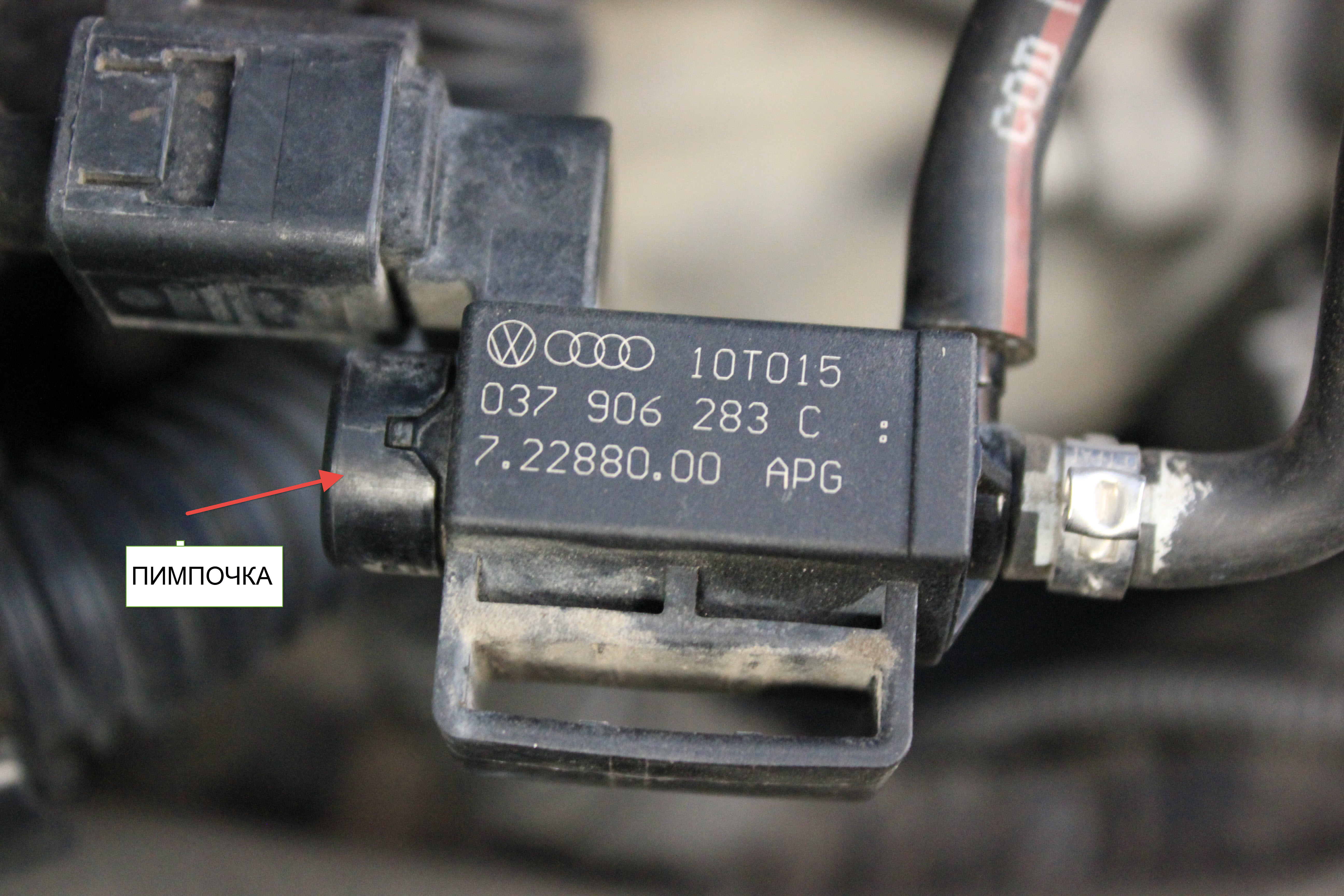

Alemania писал(а):да ничего страшного с заслонками...я год искал проблему по заслонкам и ездил. проблема оказалась в маленьком поролоновом фильтре в пневмоклапане
А подскажите мне, где это все дело находится и что смотреть?
B6 2010 г. CDAB DSG7
Eek
Сообщения: 1313
Re: Ошибка по турбине. Стою на трассе
Сообщение Alemania » 19 апр 2017, 17:08
Eek писал(а):Спасибо, откликнувшимся... Доехал до дома все норм. Ошибку стер, но за 400 км, что ехал машину ни разу не глушил - надо спуститься завести посмотреть будет ли еще джеки...
Справа от зеленого штекера куда подходят трубки это клапан Круглый это пневмопривод. Пневмопривод можно не трогать. Там просто мембрана с пружиной. А на клапане есть пимпочка под которой поролоновый фильтр. Может конечно что и разъём на датчике шалит но это надо коллектор скидывать чтоб проверить. Сначала лучше фильтр заменить

Вложение IMG_0538.JPG больше недоступно.
Отправлено с моего Siemens A35 используя Tapatalk[/

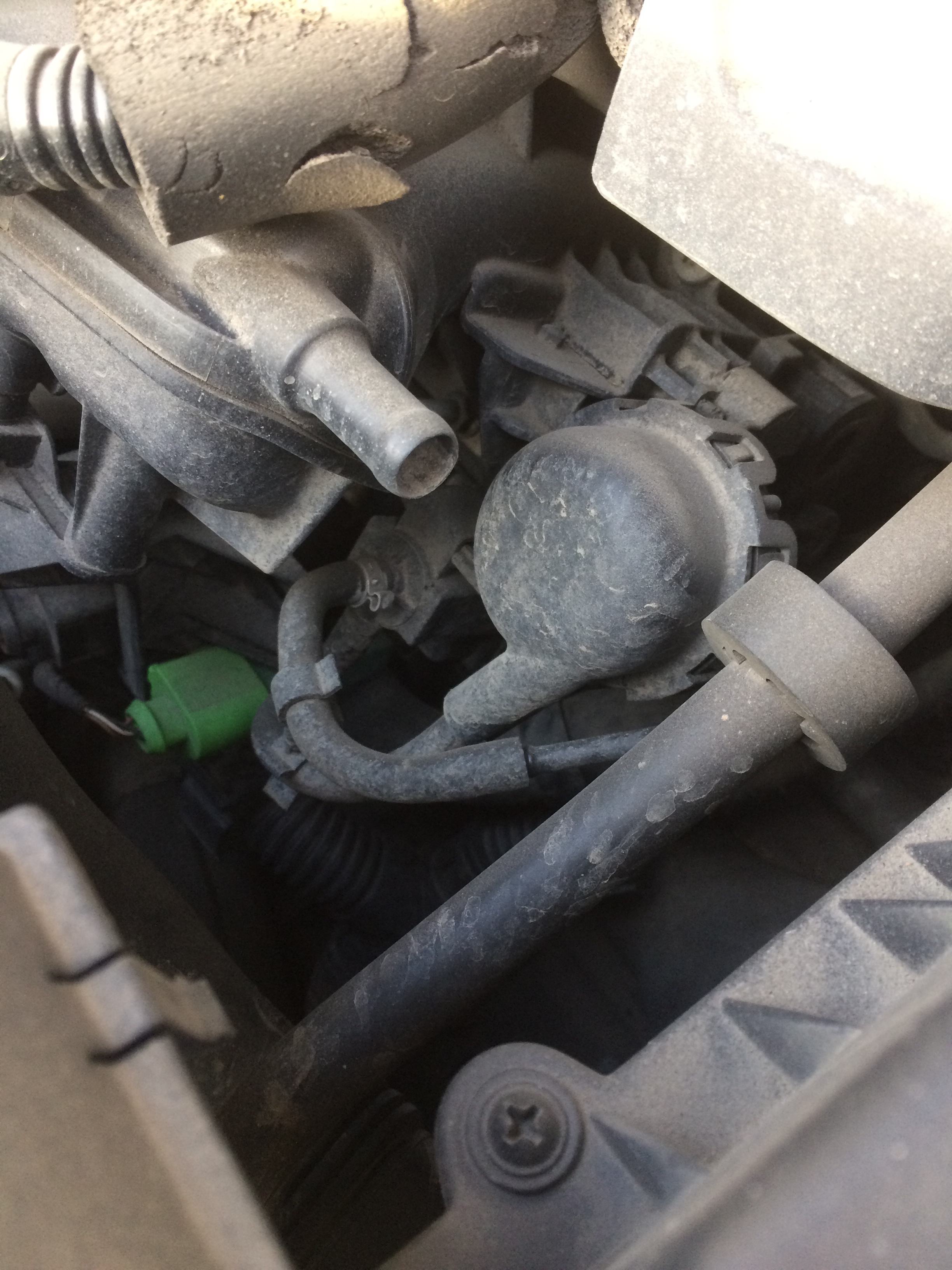

Хотел сегодня фильтр посмотреть да не понял где искать пимпочку эту самую:( можно конкретнее что мне снять чтоб посмотреть? Или надо вот эту круглую хрень с защелок снять?
Eek
Сообщения: 1313
Re: Ошибка по заслонкам. Стою на трассе

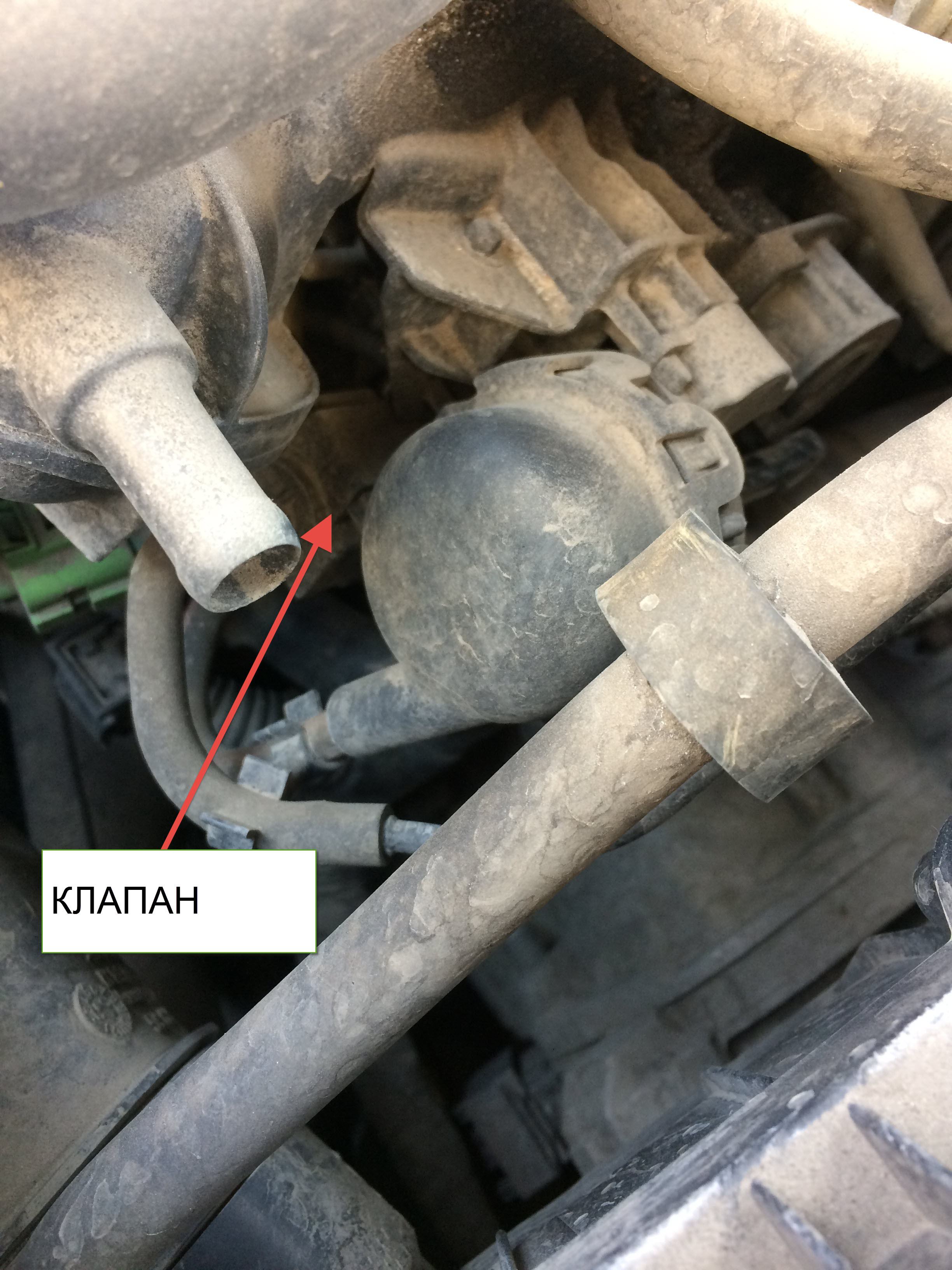

Сообщение Alemania » 26 апр 2017, 12:41
Место установки клапана
P.S. Круглая хрень это пневмопривод. Там мембрана и пружина. Можно конечно приличия ради снять. Но механизм простейший, если мембрана не порвана будет работать. Проверить можно прокачав шприцом.

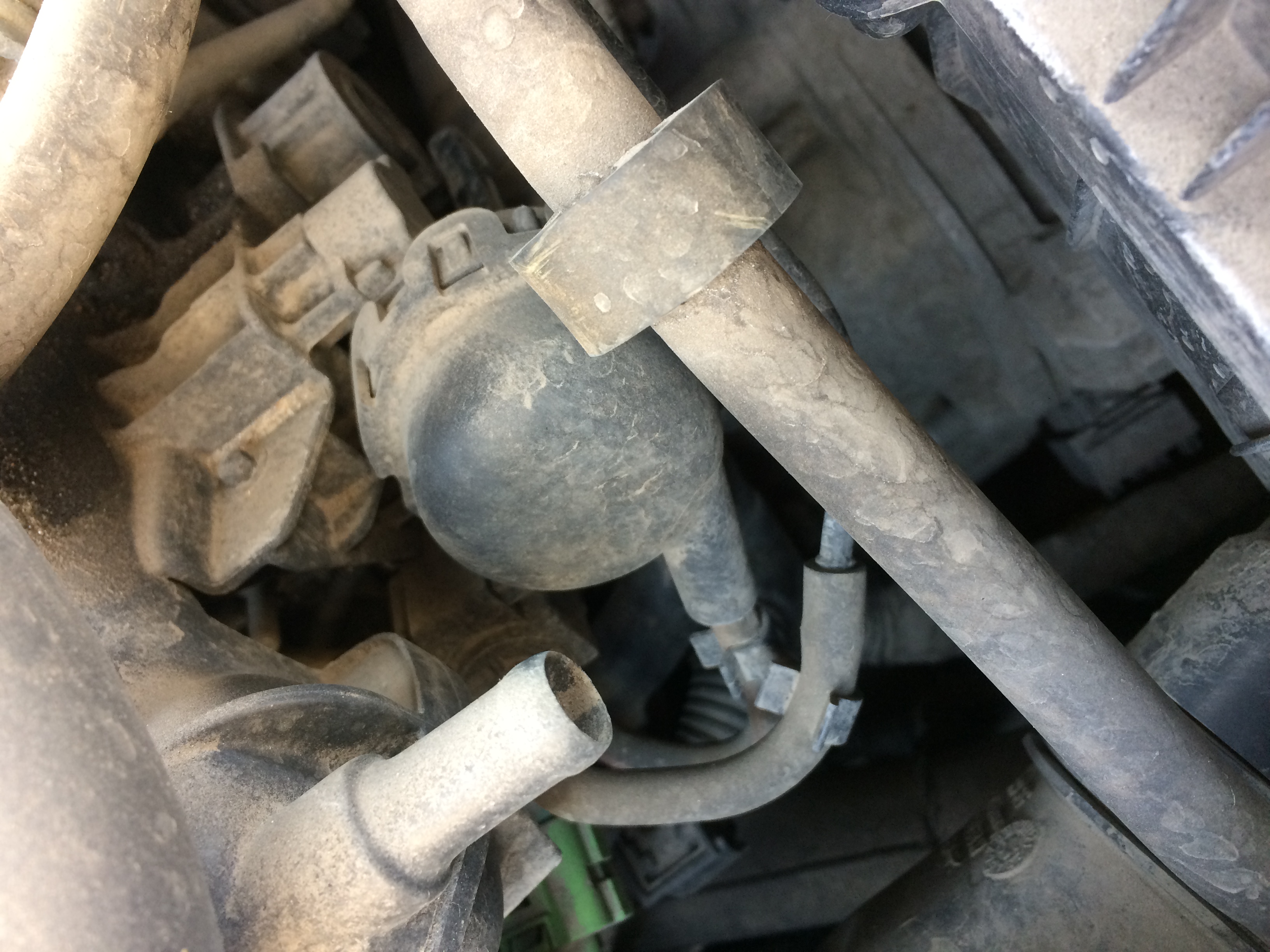

Сообщение Eek » 27 апр 2017, 14:09
Сегодня залез, снял пимпочку (ох и неудобно этот клапан расположен). Номер точно такой же как на фото у клапана, а пимпочка круглая. Снял ее, а внутри пусто - нету никакого поролона... В недоумении собрал обратно, потом 3-3,5 оборотов - шток двигается, ошибка на месте. Менять коллектор?

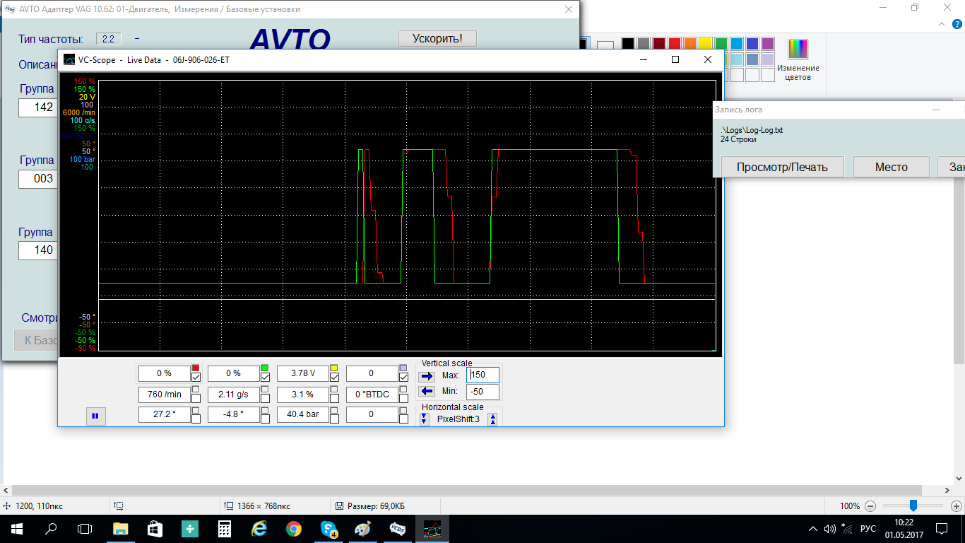

Только 142. Больше ничего не надо. Можно на месте. Вообще говорю же, отдели зерна от плевел. Измерение от управления. Покачай шприцом заслонки посмотри графики. Потом в штатном режиме обороты больше 3 тыщ

Alemania писал(а): Покачай шприцом заслонки посмотри графики.
все остальное понял, кроме этого. Как это делать? Я ни разу такое не делал, даже не представляю что куда пихать в данном случае
Eek
Сообщения: 1313
Сообщение Alemania » 27 апр 2017, 18:20
Трубочку с клапана попробуй снять. Туда шприц. И качай туда сюда. Если лень хотя бы рукой подвигай и графики посмотри

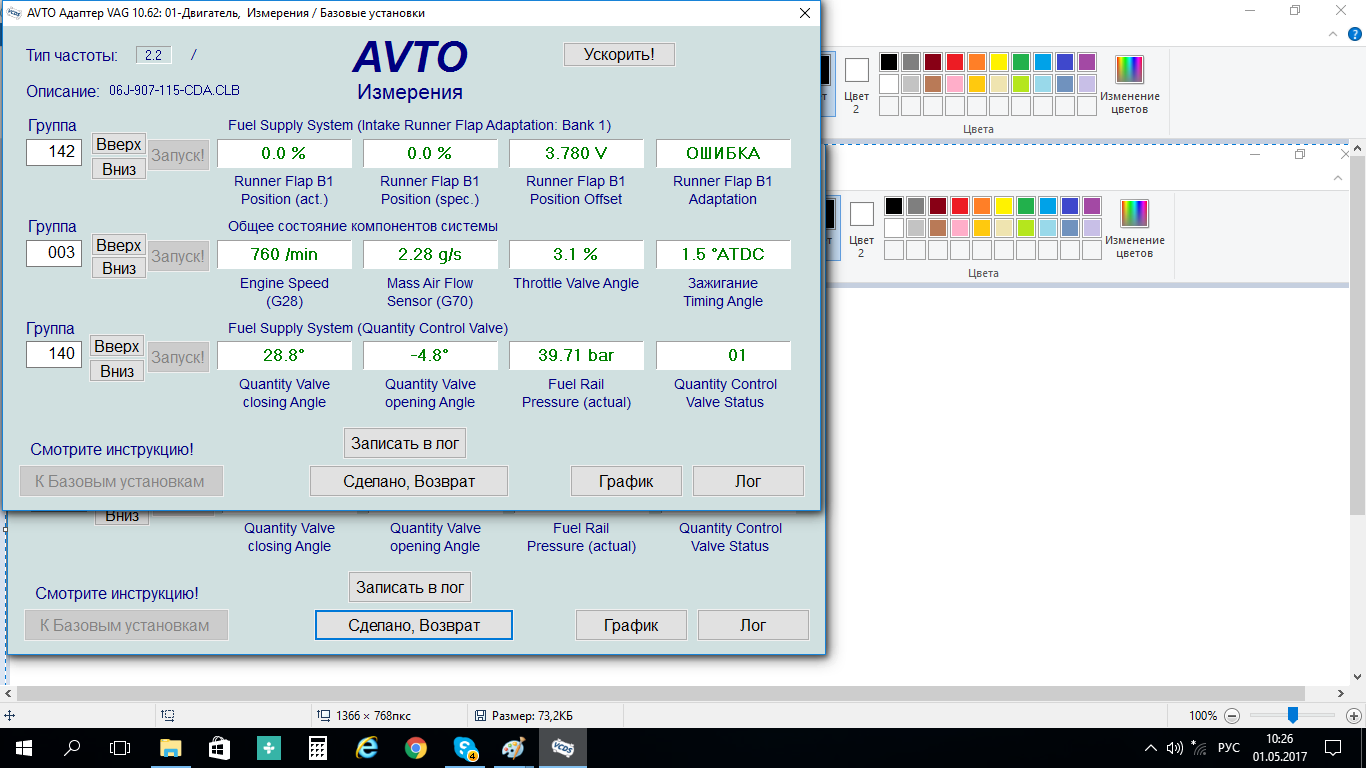

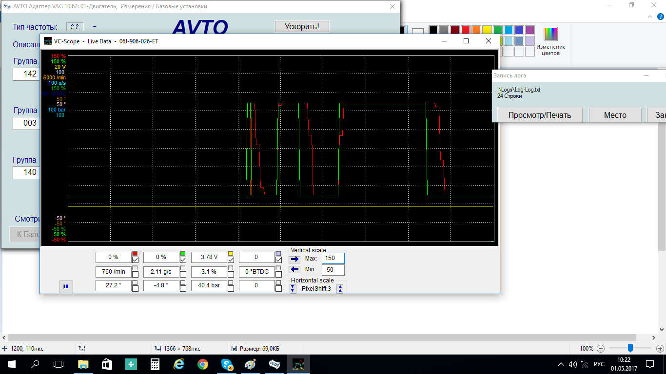

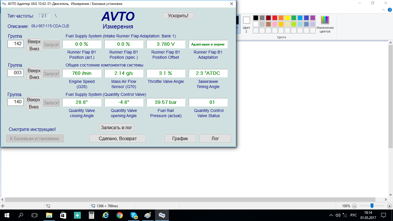

Сообщение Eek » 01 май 2017, 11:01
Alemania писал(а):Только 142. Больше ничего не надо. Можно на месте. Вообще говорю же, отдели зерна от плевел. Измерение от управления. Покачай шприцом заслонки посмотри графики. Потом в штатном режиме обороты больше 3 тыщ
На третьей картинке после 3 тысяч об. Только сейчас обнаружил, что не сохранил, лошара, скрин, где обороты больше 3х тысяч. Но суть в том, что на оборотах выше 3 тыс вольтаж в третьем окне не меняется, остальное - как и положено 99 с чем то %
В 4ом ошибка после 3 тысяч.
что вот теперь приговаривать к замене?)))
Eek
Сообщения: 1313
Сообщение Alemania » 01 май 2017, 11:27
Клапан надо менять. График задания и положения должны совпадать. Ошибка при таких графиках должна появляться при сбросе газа
