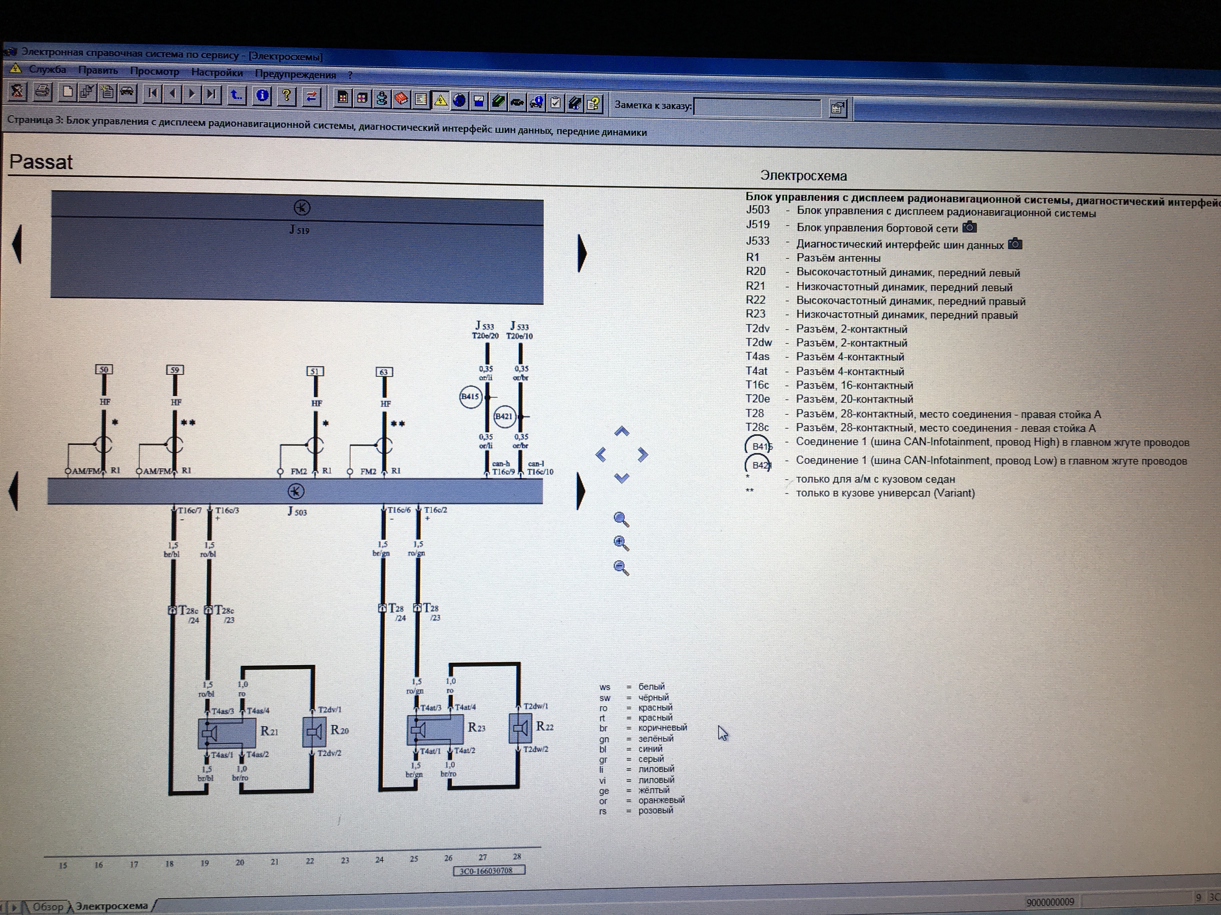

Сообщение Юрий М » 28 июн 2017, 18:15
Возможно схемы отличаются на разных машинах. Мне Эльза выдавала совершенно раздельное подключение
Возможно расположение проводов в разъеме иное.
Переходил с RCD-310 на RCD-330 (не +), все отлично работает.
Сорри, картинки получились не очень, Эльза не под руками... :(

Сообщение Юрий М » 28 июн 2017, 18:17
На верхней картинке задние двери, снизу передние соответственно.

Юрий М писал(а):На верхней картинке задние двери, снизу передние соответственно.
А внизу на каждой картинке усилитель. У Вас он есть?
andbar писал(а):
раньше это несколько дней назад,)
Чудес не бывает. Если нет усилителя (см. под водительское сиденье), и ВЧ работают, а НЧ нет, то сдохли НЧ. См. схему ниже.

Значит не туда смотрите, в Эльзе смотрите схему №163/3.
