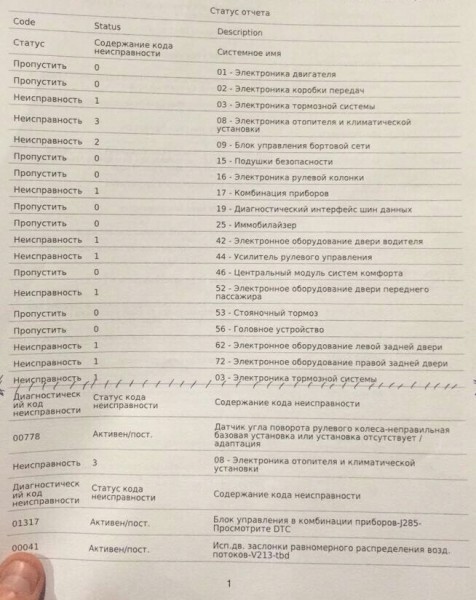

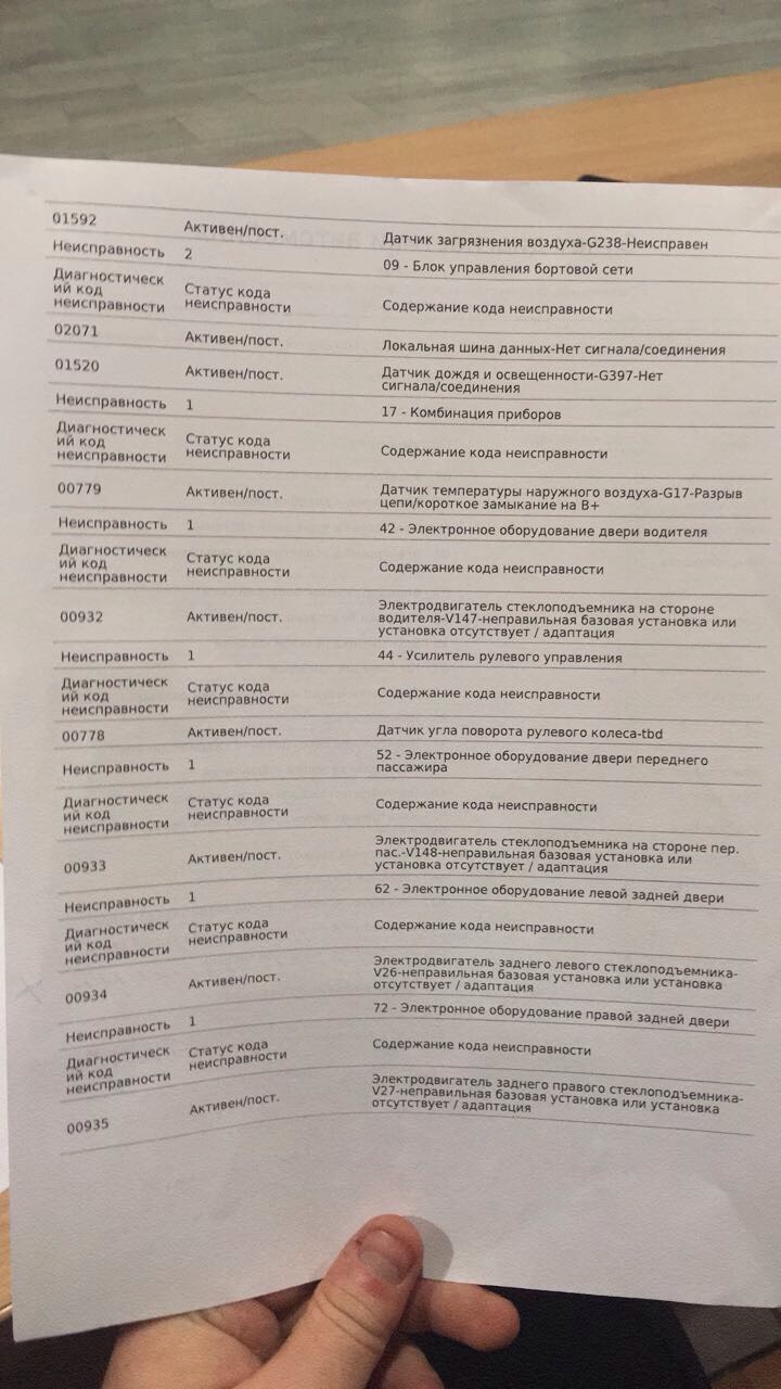

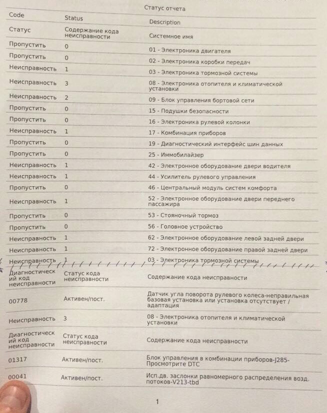

Вообщем авто Пассат б6, 08г, двиг 1.8л, 160л.с, акпп.
Очень хочу купить сие чудо но напрягают ошибки!
Прошу помощи в индедификации и расшифровке ошибок.
Кретично ли?
Заранее огромное спасибо!!!

Нечего напрягающего нет.
Снимали клемму с аккума или он сел, от туда и большая часть ошибок.
Руль при проезде прямо десятка метров должен погаснуть и уйти ошибки.
Градусник, заслонка и датчик качество воздуха это все лечится.

Ошибка связи с приборной панелью как правило выскакивает после скручивания пробега- проверьте пробег в эбу мотора и коробки.

сколько у тебя на приборке км показывает... просто интересно...

Да, а так же интересно какой пробег покажут другие блоки...
Если купите, отписывайтесь здесь, что и как с машиной будет происходить в дальнейшем.

На приборке около 215000т.км.
Вообщем после не большого тест драйва на понеле приборов загорелась красная масленка! Уровень масла в норме.
От покупки авто отказался.
