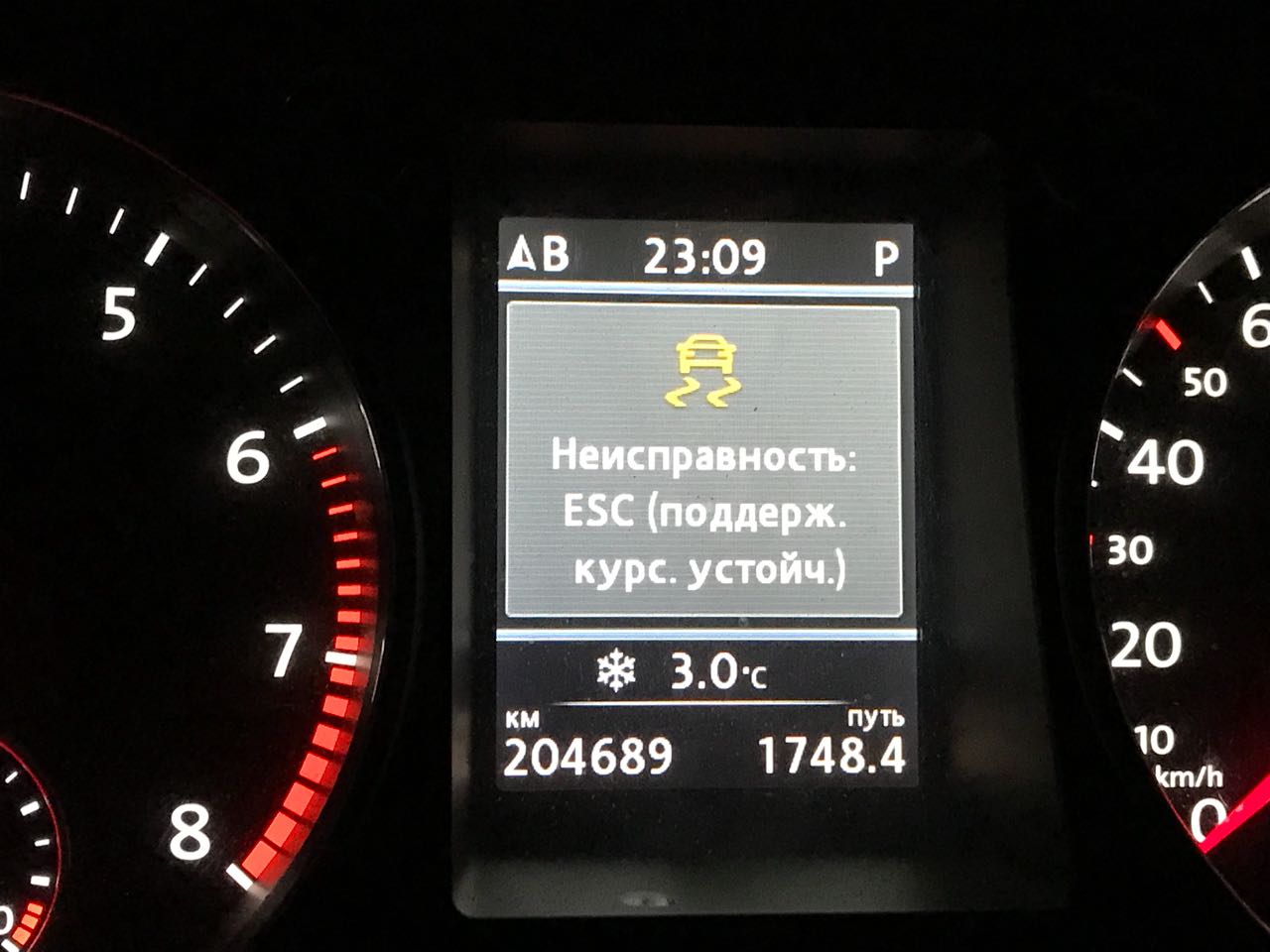

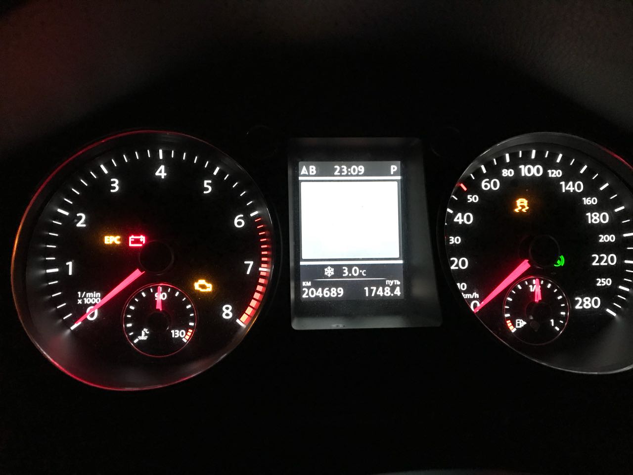

Народ,естб кто поблизости к Жиздринскому району?
Нужно машину на ошибки шнурком проверить,что за фигня не понятно.Брательник ехал сегодня,выскочили на панели ошибки eps,курсовой устойчивости и значок круиз контроля,только круиз не как обычно при работе зеленым,а желтым.Коробас пинать стал и вышел в аварийный режим,тормоза как-то непонятно работать стали.заглушил-завел поехал вроде все норм.
Нужно посмотреть че комп скажет,можно ли обратно своим ходом в Москву или на эвакуатор лучше

Сообщение Zvuv » 08 янв 2018, 13:13
Всё что жёлтым - можно своим ходом. Какой ни будь из датчиков АБС глючит.
Вам Васю ближе наверно в Брянске искать. Но если что - есть в Калуге. Если ближе не найдёте - велкам!

Сообщение GarryRun » 08 янв 2018, 17:45
Ровно тоже самое было недавно. Ошибки по дроссельной заслонке. Почистил все прошло

Сообщение Stig » 11 янв 2018, 22:50
Для информации расскажу что дело действительно было в дроссельной заслонке,стала клинить.
