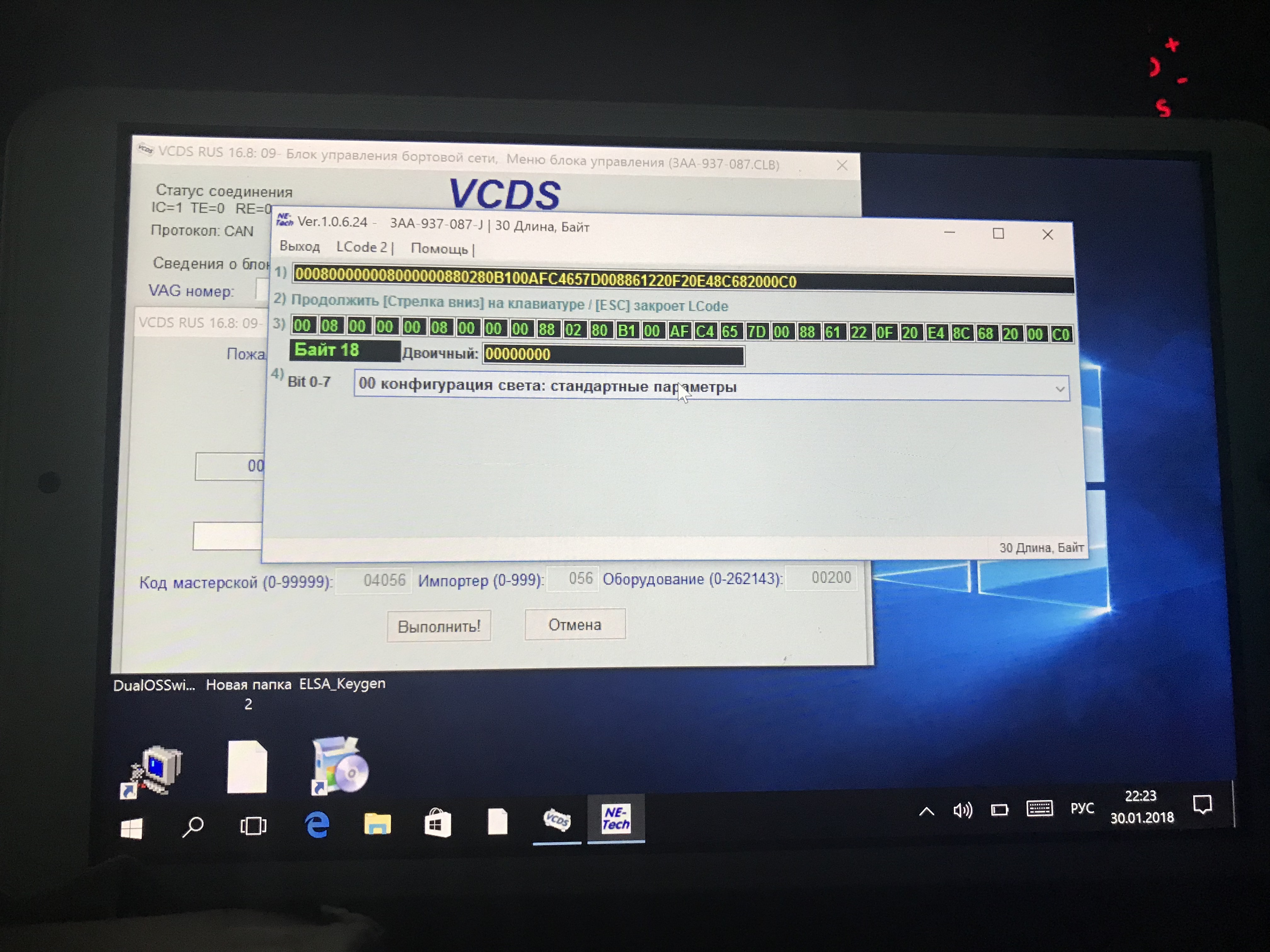

Всем привет!
Скинули мне тут кодировку блока 3C8 937 049F. Я сдуру решил попробовать ее на 3AA 937 087J, лазил в 18 байте, хотел отключить проверку ламп туманок и ДХО....итог - вывалились ошибки на панель по проверке ламп. Почистил, но теперь сзади горят вообще ВСЕ лампы((( При возврате моей старой кодировки ничего не меняется. Все, блок упорол? Или можно Одисом сконфигурировать?
passat cc fl 1.8 dsg

На драйве смотри "лечебные" кодировки- может поможет

Уж сколько лет вещали миру: не лезте в 18-й байт световой параметрии.
Вернуть всё можно, читайте Драйв2, там лекарство.

Проверку ламп передних птф в Пассатах- НЕ ОТКЛЮЧИТЬ, от слова совсем!

Если Вы про таблицу с кодами с немецкого сайта, то там passat cc нет к сожалению...Списался с товарищем, говорит что надо вручную кодировать каждую группу света теперь через еепром.

А если взять параметрию от б7? Там код 01 по моему...?

Я правильно понимаю, что код надо забивать в 1 строке, в общий длинный, а не в 3 строке?
Сброс через С0 на пассатах блок не ушатает?

Полную кодировку да в первую, достаточно скопировать и вставить, а не набивать.

Вася здесь уже бессилен
Только одис инженеринг с vas5054

В общем, не знаю кто тебе такое сказал...Спустя 40 минут подбора кода, остановился на 0C, при котором нет ошибок и вся оптика штатно работает. Делал Васей 8-)

Паш, мы уже с тобой это обсуждали перед НГ.
Не катит....., От слова совсем.
Даже drsedoy написал мне: проверку птф в пассате отключить нельзя!

Наугад перебирал, типа 0А-1А-2А и тд до 7, потом В и тд)
