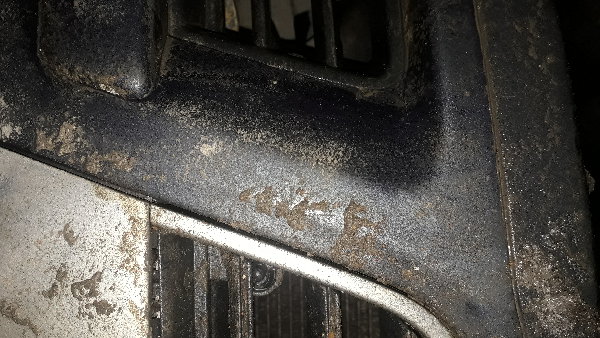

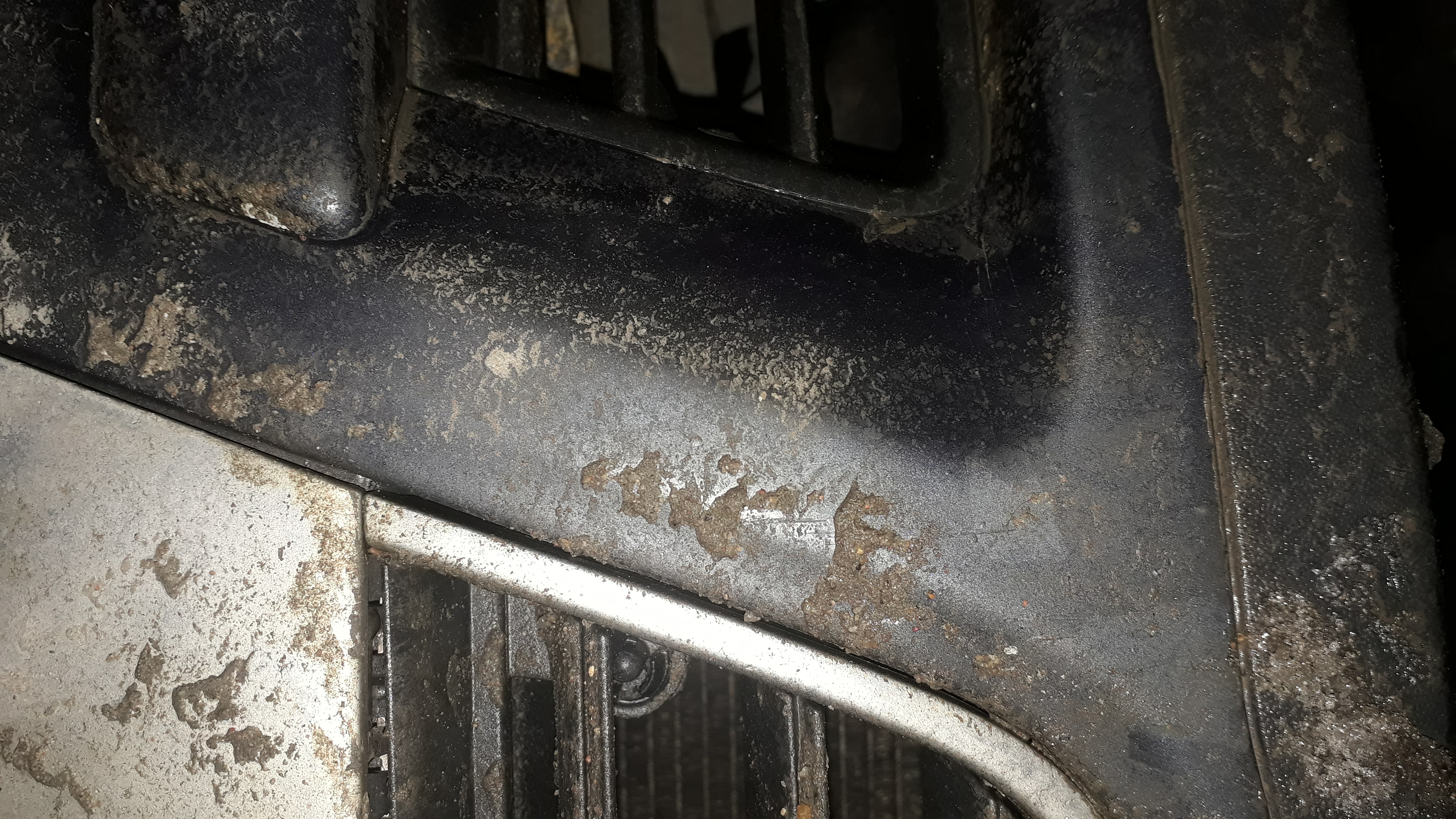

Re: датчик забортной температуры
Сообщение morpeh » 01 фев 2019, 20:39
[quote="Максимус"]Короче я понял он стоит по ходу движения слева между нижней решеткой и решеткой тумане и на бампере так? Он походу работает но глючит сейчас кажет +3 на улице явно минус,он на чем там крепится хоть[/quote]
Да, через левую туманку элементарно снять!
[attachment=0]20190201_203402.jpg[/attachment]
Сообщение Максимус » 01 фев 2019, 20:43
Завтра сниму посмотрю на него промою и отпишусь спасибо.
Сообщение Daniliv » 01 фев 2019, 22:14
morpeh писал(а):Его снять так удобнее. :) Вроде. :?
Если снимать, тогда да :D
Приблизьте и все будет видно.

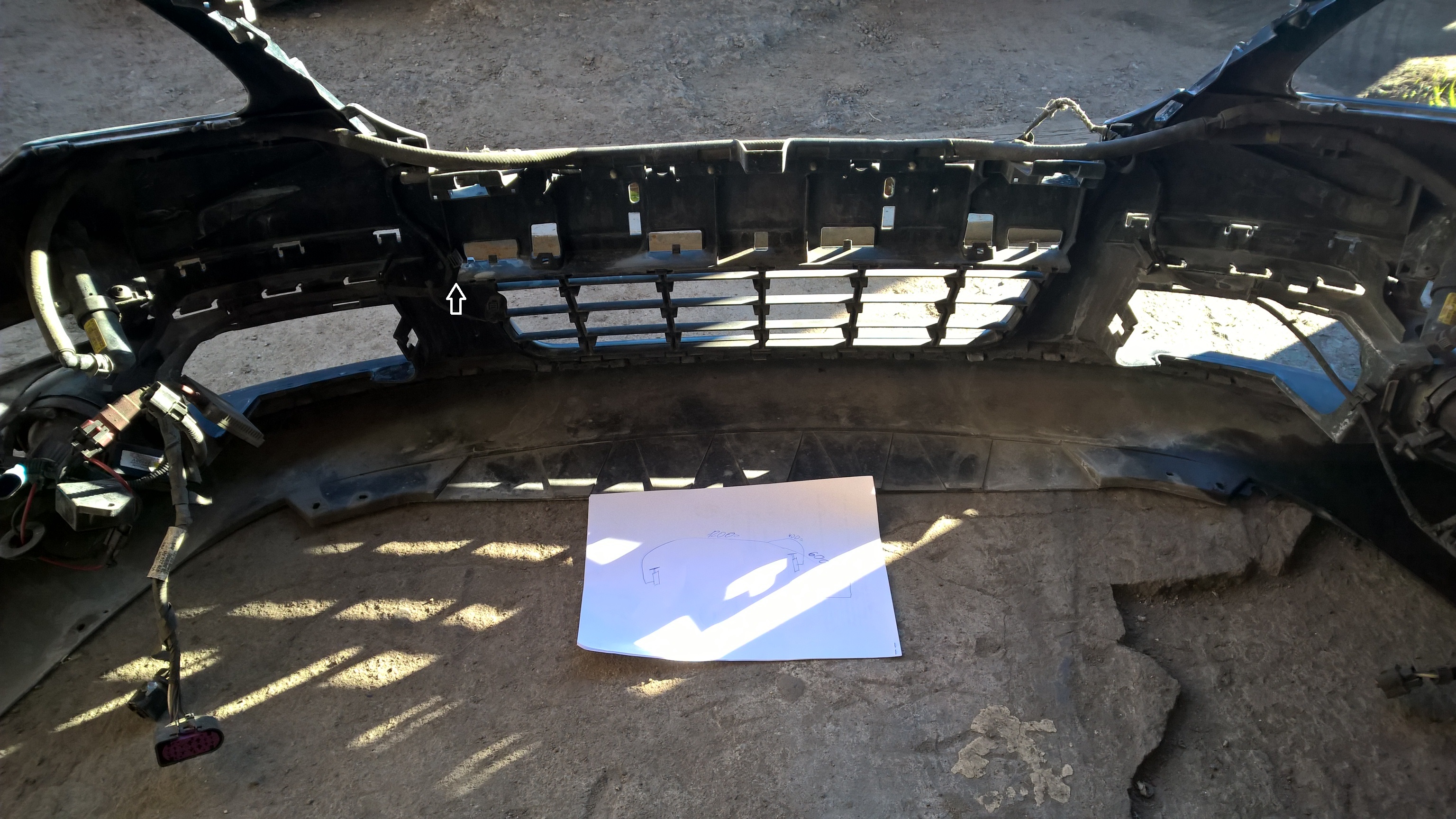

Сообщение Юра Криков » 01 фев 2019, 22:49
Максимус нижнюю решётку радиатора,я б не рекомендовал снимать,без сЪёма бампера,тем более на морозе.Ставить можно и без сЪёма,а вот снять... - поломаети защёлки,сто пудово!
morpeh Вить,а вот попробовать добраться с левой решётки противотуманки - можно.Прада у меня не получилось... :?
Сообщения: 17699
Сообщение Юра Криков » 01 фев 2019, 23:07
Всё,Парни вспомнил,у меня была поставлена застёжка косы к бамперу в этом месте -
Я до датчика добрался,отстегнул,а дальше тупик... Не хватило косы,что бы подвести его для прозвона к дырке(снятой левой решОтки туманки).
Снять железную шпингалетину,крепящюю косу к бамперу,та ещё проблема( даже на снятом бампере)
ОбЪяснил,как смог,я думаю ,кто в теме понял... :)
Сообщения: 17699
Сообщение Daniliv » 01 фев 2019, 23:31
Юра Криков писал(а):ОбЪяснил,как смог,я думаю ,кто в теме понял... :)
Все понятно :D
Сообщения: 17699
Сообщение Юра Криков » 01 фев 2019, 23:40
Максимус Блиин,эта процедура(сЪём бампера,прозвон косы) делалась на "кулибинских встречках" за пол часа с перкурами... В "вегасе" ... :( Вы бы не успели б дойти до макдака,как всё бы было сделано :D
