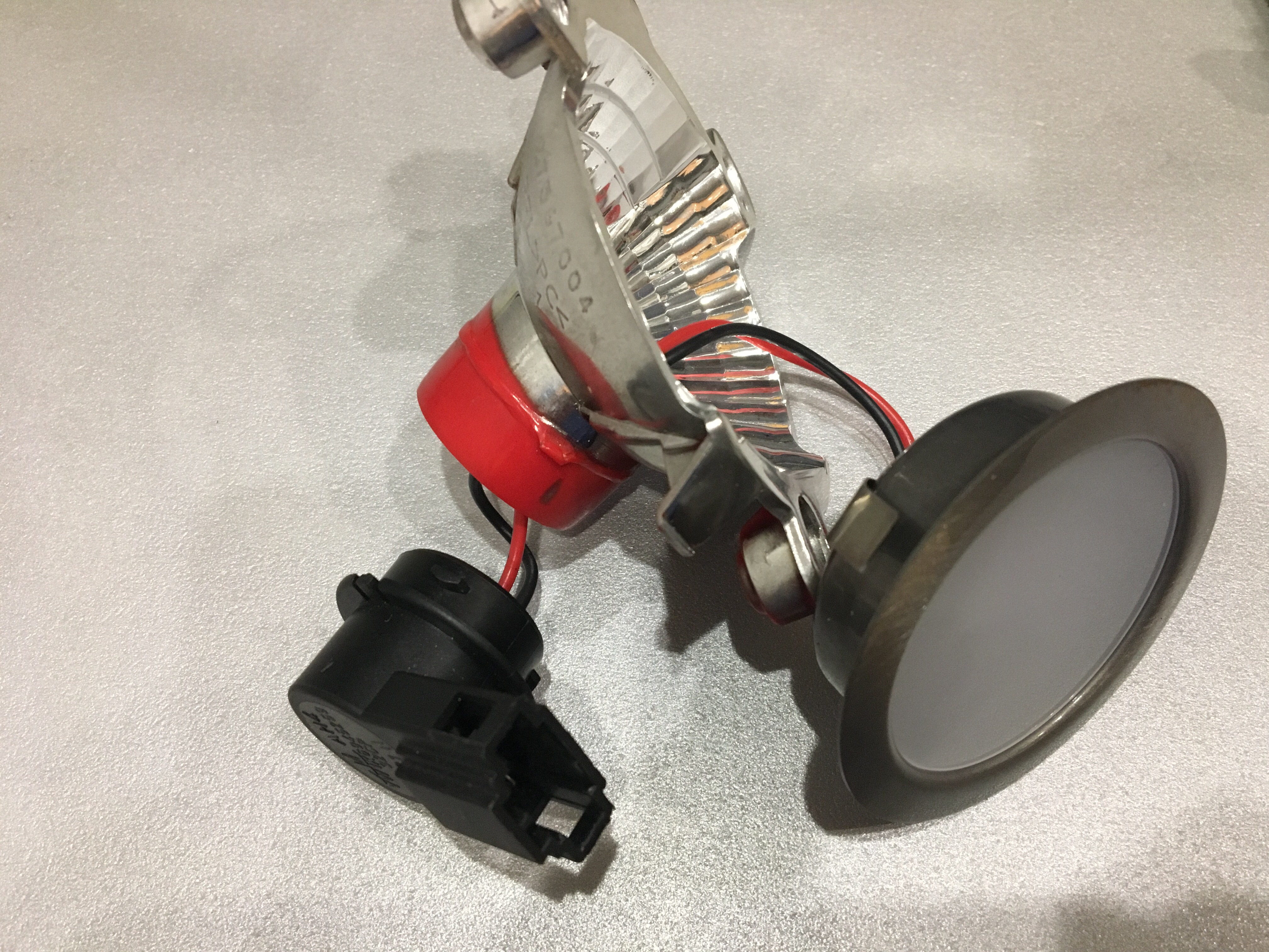

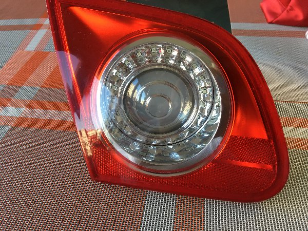

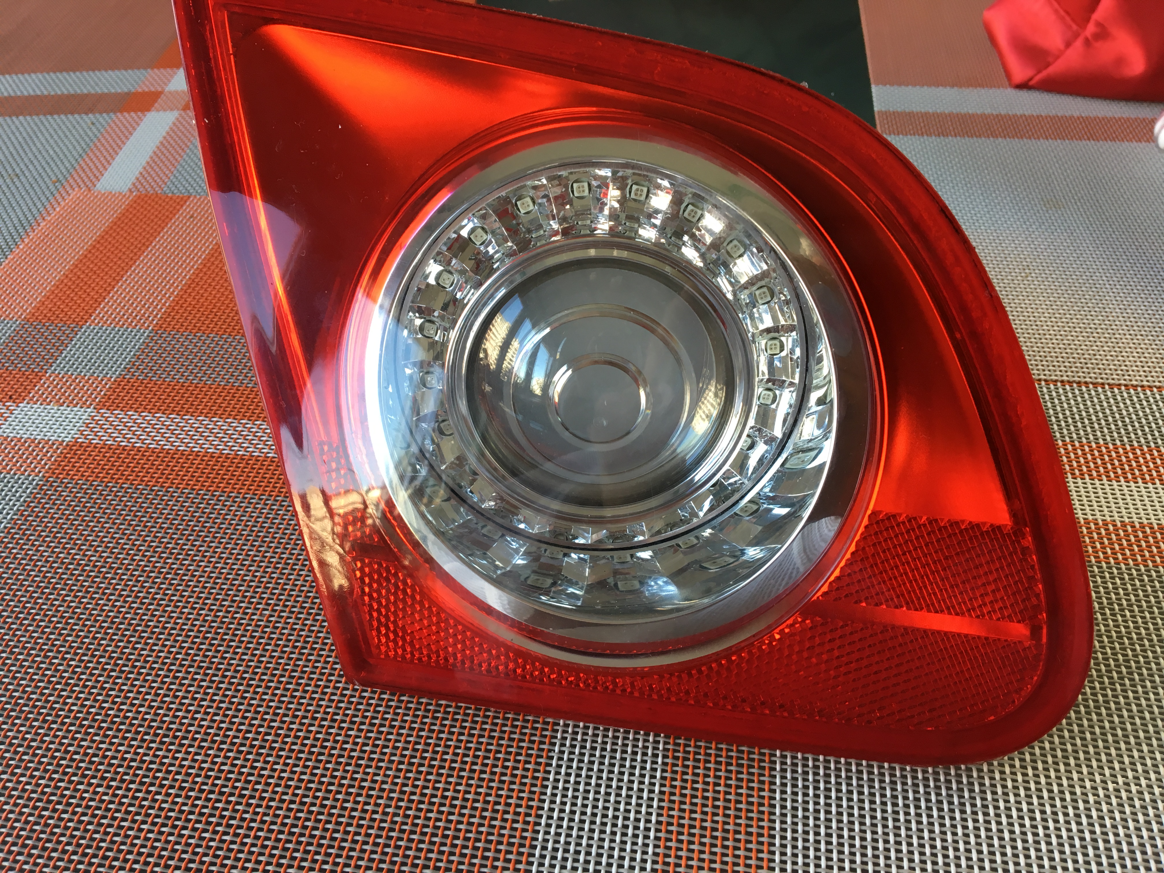

Для седана есть недорогой, простой и весьма эффективный вариант:
находим светодиодный мебельный светильник на 12 В. Продаются не везде, но найти можно, как с холодным, так и с теплым свечением.
Снимаем фонарь с машины (2 гайки под ключ а 10), откручиваем отражатель (три самореза под крестовую отвёртку), удаляем лампу.
Провода светильника пропускаем через отверстие в отражателе и припаиваем к контактам патрона (плюс (красный) к центральному, минус (черный) к боковому.
Слегка разогнув пружины на светильнике вставляем его его в корпус фонаря, он замечательно удерживается пружинами. Прикручиваем отражатель, вставляем патрон - готово.
Последний раз редактировалось demainst 04 сен 2018, 00:17, всего редактировалось 1 раз.
Re: Прошу совета по диодам заднего хода P21W Lumos
Сообщение demainst » 03 сен 2018, 07:29
В конечном итоге имеем яркий, равномерный и довольно широкий пучок света плюс аккуратный вид в выключенном состоянии без обычных «желтков».
Могу продать готовый комплект за 500 руб плюс доставка. В Москве установка бесплатно.
Для установки потребуется ключ на 10 и крестовая отвёртка. ;)
В сборе выглядит так
