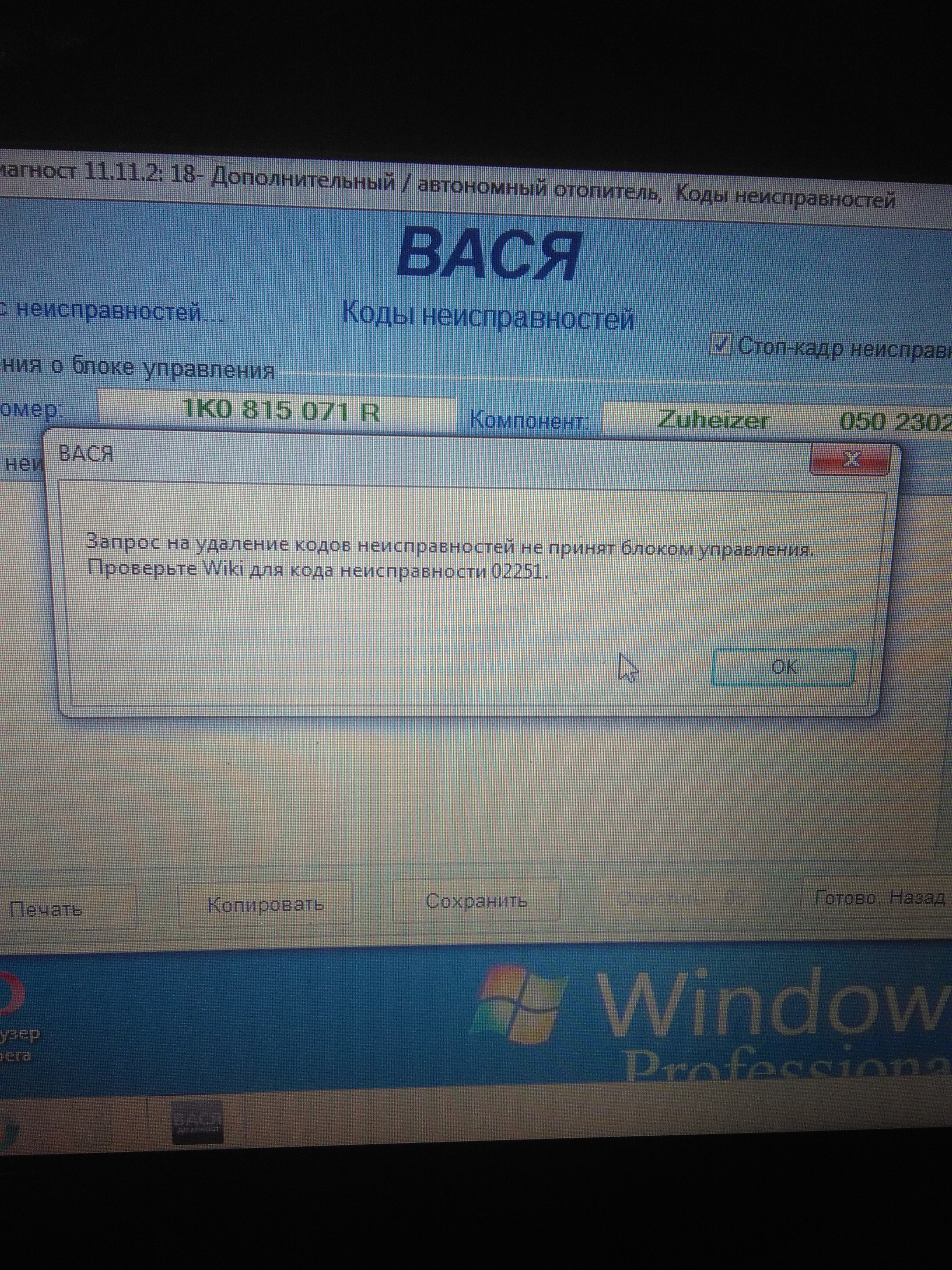

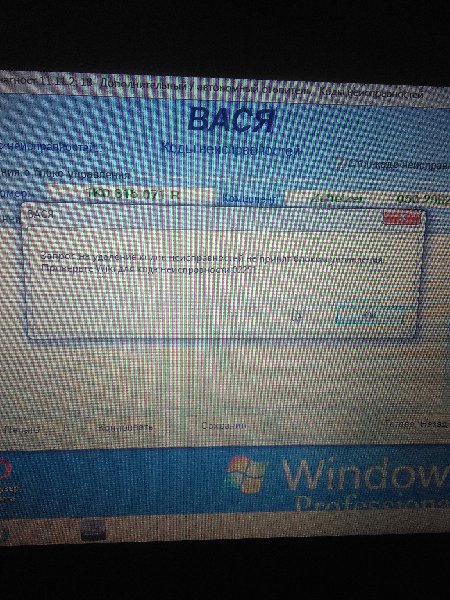

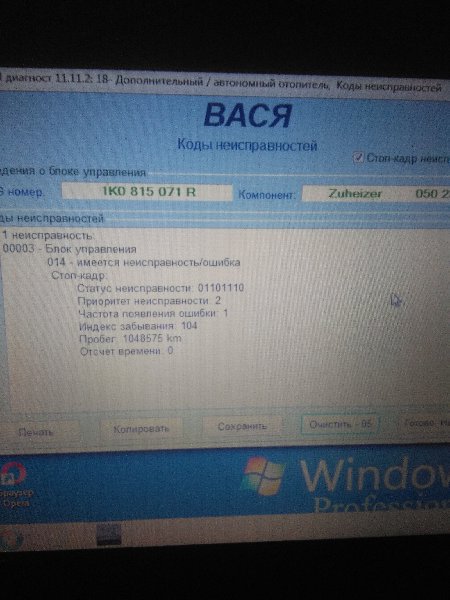

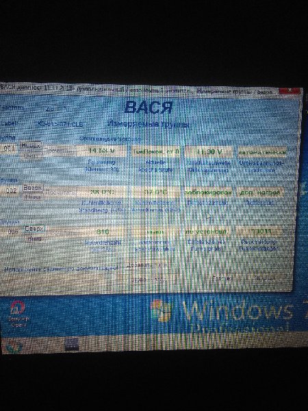

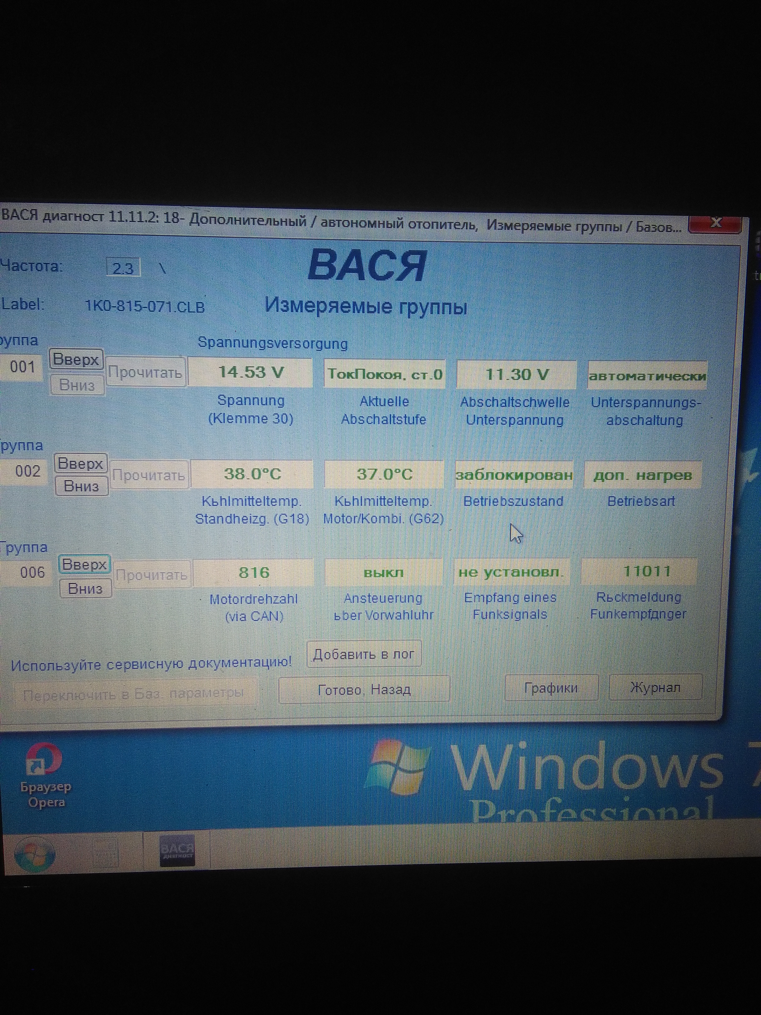

Всем привет. помогите разобраться кто сможет. что за ошибка появилась при включении догревателя на дизеле. это блок совсем заблокировался с первого раза? и как разблокировать?
после нажатия кнопки стереть выскакивает вторая табличка. что это за WIKI?
далее фото где указанна температура и окошко заблокирован.
не пугайтесь качества съемки. просто щелкните мышью по картинке и будет все хорошо

passat2 писал(а):Всем привет. помогите разобраться кто сможет. что за ошибка появилась при включении догревателя на дизеле. это блок совсем заблокировался с первого раза? и как разблокировать?
Обалдеть просто! Пробег 1 048 575 км!!! Так бывает разве?)(на фото 1 пробег указан).

Сообщение passat2 » 11 янв 2019, 20:44
я сам офигел. пробег всего то 207000 км. а это какие то странные показатели

а возможно нашей Васькой разблокировать блок?или нужно обращаться к спецам? на некоторых форумах тауреков и транспортеров видел как васькой вроде в канале 003 кажется указывают 1 и сохраняются а потом стирают коды ошибок и должно заработать? коды ошибок это и есть сами ошибки?

На фото плохо видно,нужно знать модель догревателя и какая именно ошибка?мозги можно отремонтировать ,но по любому прийдеться снимать сам котел ,можно поставить штатный фен в салон,но Вэбасто для двигателя по лучше будет и для движка и для салона.

если кликнуть на каждое фото то при раскрытии изображение четкое. не пойму как телефон так мог снять. а зачем тебе и автономка и фен? давно ставил и сколько обошлось по деньгам?

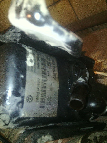

я Вэбасты ковыряю по тихоньку :oops:
привет. у меня догреватель стоит под бампером под правой фарой. чтобы узнать какой котел нужно снять подкрылок или достаточно посмотреть через ваьску?
Последний раз редактировалось passat2 08 фев 2019, 18:46, всего редактировалось 1 раз.
passat2
Сообщения: 1637
Re: ошибка по догревателю
Сообщение omegavod » 08 фев 2019, 18:36
Возможно у тебя можно прочитать через Васю ,там должен стоять или Вэбасто Термо топ С или Термо Топ Эво а возможно и Гидроник(Эбершпрехер) может стоять,надо смотреть или через комп покажет или окручивай подкрыльник и смотри маркировку,там табличка белая должна быть наклеена

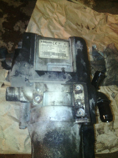

вот нашел фото. я уже его как то дано снимал менял гофру и прочищал горелку
passat2
Сообщения: 1637
Сообщение omegavod » 08 фев 2019, 18:40
На фото у тебя и Вэбасто термо топ В и Эбершпрехер Гидроник D5ZF это совсем разные котлы ,так какой у тебя стоит?
Сообщение passat2 » 08 фев 2019, 18:41
ой. там фотки эбера не с моей машины. дали поковырять. у меня вебасто термо топ

Сообщение passat2 » 08 фев 2019, 18:46
passat2 писал(а):ой. там фотки эбера не с моей машины. дали поковырять. у меня вебасто термо топ
на фото с васьки указан компонент зухейзер. это что?
