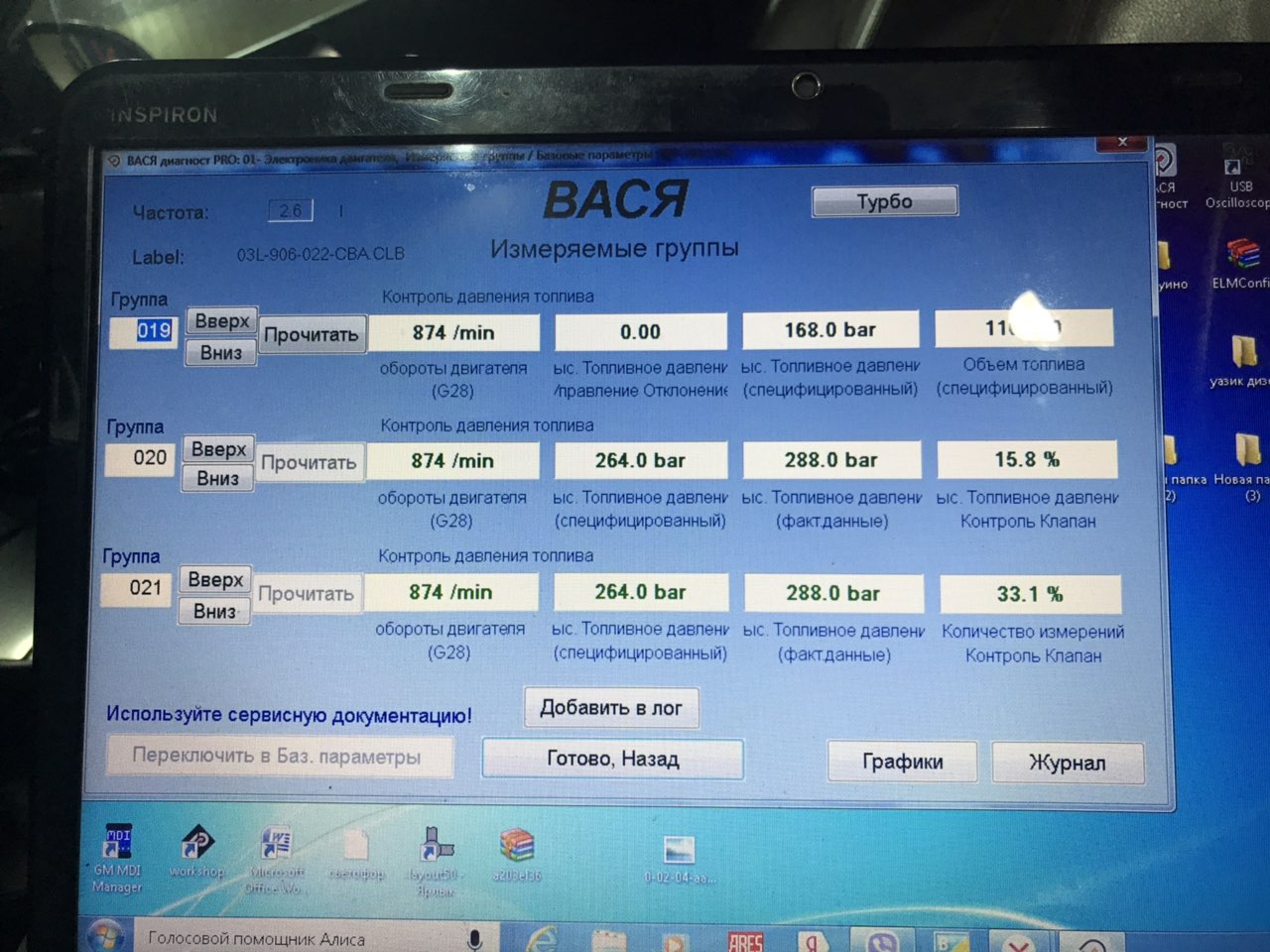

Доброго времени суток формучане.Машина vw b6 2.0tdi 2009г.в мучает ошибка р0087 низкое давление в топливной рампе.Пробовал менять новые;регулятор давления топлива,дозатор,обратный клапан на обратке,датчик давления топлива но ничего не меняется выскакивает ошибка и машину обрубает каждый раз по разному от 2500 до3500 об.м.Перелопатил весь инет но ничего конкретного не нашёл.Уже потрачена немалая сумма а результата нет.Может кто подскажет как с этой ошибкой бороться.

Сообщение loginza41835 » 01 мар 2019, 21:04
loginza41835
Сообщения: 26
Зарегистрирован: 29 авг 2018, 23:27
Re: P0087
Сообщение Alemania » 02 мар 2019, 18:51
по скрину вроду как все наоборот. Заданное давление 264 бар , а фактическое =288 бар.

Сообщение loginza41835 » 02 мар 2019, 19:10
ставил новый дозатор ничего не меняеться

Сообщение loginza44318 » 03 мар 2019, 19:40
все пробовали, ничего не помогло... было заменено:
регулятор давления на рейке, дозатор на тнвд, датчик на рейке, патрубок с клапаном на обратку,
снят и промыт насос в баке, замеряно давление с насоса под капотом - 4,0-4,2, снята и промыта плунжерная пара. результата ноль!
что менять и что делать дальше, подсказывайте, друзья.
