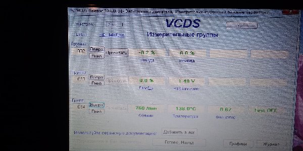

Помогите понять.. что тут опять не так? Смущает показание лямбды в 16%. Первая лямбда перед катализатором была поменяна менее 1тыс км назад.. Движек 2.0 FSI BVY.

Сообщение Amplify » 19 дек 2019, 22:06
искать подсос ! впуск...выпуск... Лямду больше не трогать.

Сообщение AntonKul » 20 дек 2019, 00:10
Amplify писал(а):искать подсос ! впуск...выпуск... Лямду больше не трогать.
Т.е лямбды живые все же? мембрана целая, поменяна, патрубки вкг поменяны.. странно. также обороты прыгают. то на 720 то на секунду на 680 прыгает. на холостых жрет 0.9 - 1 литр в час на прогретую авто.

Сообщение Amplify » 20 дек 2019, 09:49
выпуск посмотрите (глушитель, паук, особенно гофру, систему ЕГР) - если даже чуть-чуть сечёт - лямда почувствует (с выпуска неучтенный воздух через ЕГР всасывается во впуск). Плюсовая коррекция - значит ЭБУ топливо добавляет.

Сообщение AntonKul » 20 дек 2019, 12:16
Amplify писал(а):выпуск посмотрите (глушитель, паук, особенно гофру, систему ЕГР) - если даже чуть-чуть сечёт - лямда почувствует (с выпуска неучтенный воздух через ЕГР всасывается во впуск). Плюсовая коррекция - значит ЭБУ топливо добавляет.
У меня единственное , это в двух банках в нижних местах по 2 милиметра дырки для отвода воды и конденсата.(дренаж)Раньше было уж очень много воды в них.
поеду заделаю.

Сообщение AntonKul » 20 дек 2019, 15:38
глушитель везде цел,две дырки заделал. Система егр трубка самая длинная поменяна(та что идет под коллектор) , короткую не трогал. сам егр вскрывал, шестеренки не слизаны. На вид и на заведенную гофры не пропускают воздух, может я не правильно конечно смотрю.. Что за паук не пойму?))

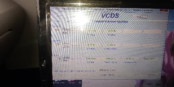

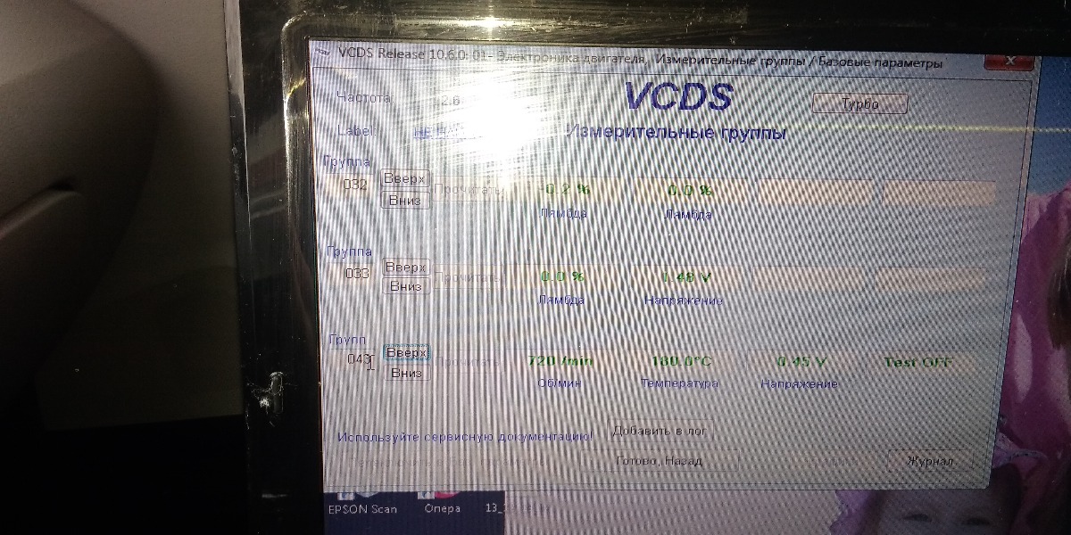

Сообщение maxim096 » 11 мар 2020, 22:25
Добрый вечер! Судя по той информации которую я нашел,то лямбды не работают вообще, но и ошибок при этом нет. Поясните пожалуйста, нормальные показания или нет в работе лямбда. Их у меня всего две. Или я что-то не так понял.
Это показания на холодном двигателе. Все значения тоже без изменений.
Это показания на прогретом двигателе. Все значения не меняются.
passat b6 variant 2.0 fsi двигатель BLY коробка HXJ
