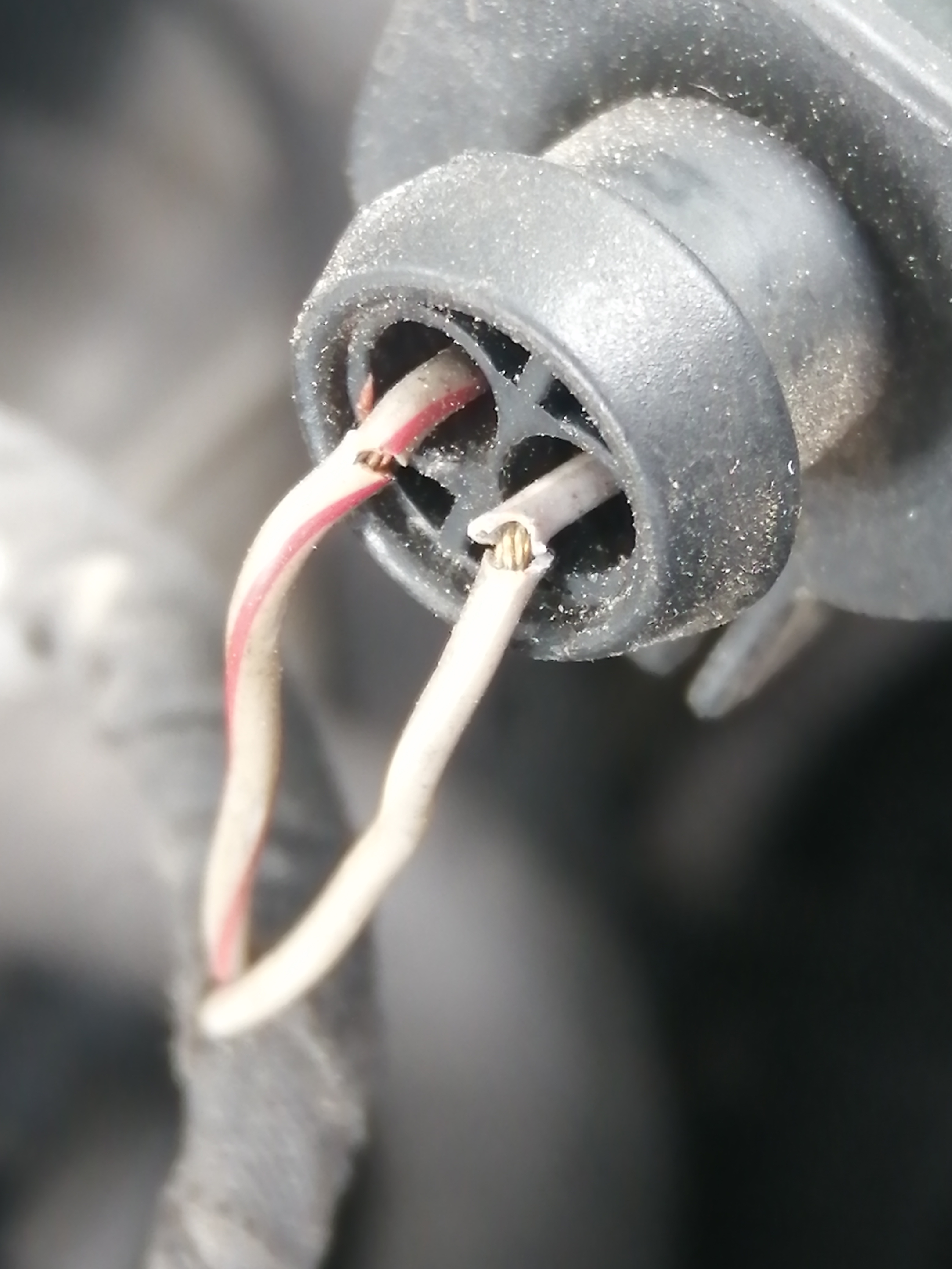

Да там вроде все по фото понятно, датчик двухпроводный, смотрите на провода, у меня был обрыв возле разъема датчика

я так понимаю прям на изгибе?

Сообщение passat2 » 13 июн 2020, 14:31
глянул сегодня на этот датчик. оплетка проводов треснула а вот сами провода вроде целы. буду шаманить как то,уж больно место не удобное или просто переделаю контакты. вроде есть похожая фишка и пины.

Может по влаге замыкал?

Сообщение passat2 » 14 июн 2020, 15:58
может быть. но я нашел в багажнике другу. колодку с проводами и с резиновым пыльником. она подходит как родная. поставлю ее соединив провода и на термоусадку
