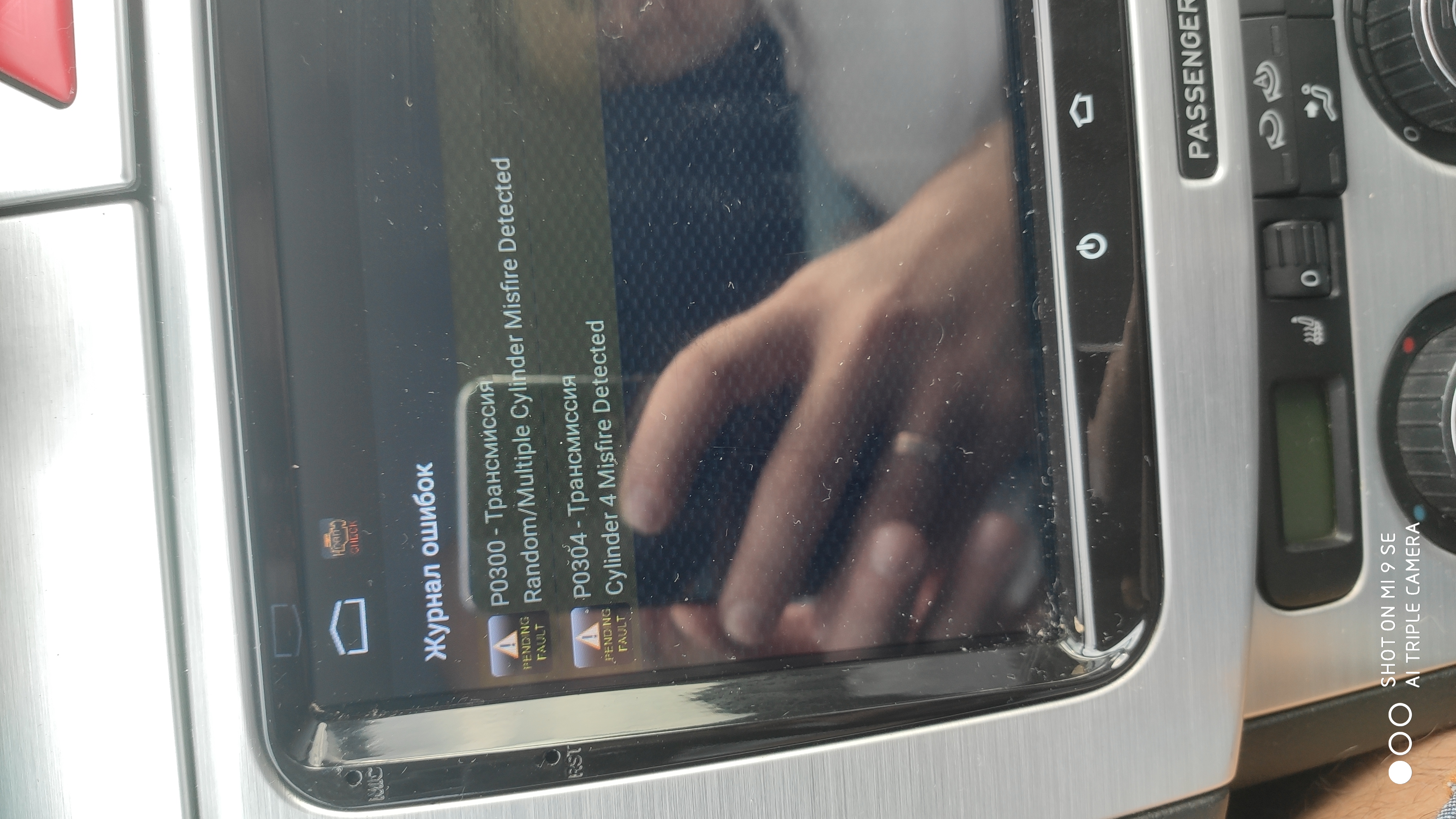

Всем привет. Подскажите пожалуйста на холодную запускаю обороты плавают, ошибку выдаёт по пропускам зажигания, причем всегда по разным цилиндрам. Тяга упала у машины. Свечи новые. Катушки не известно когда менялись. Подскажите как проверить катушки мультиметром? И из за чего могут ещё быть пропуски? И ещё переодически стала появляться ошибка p2015.

пропуски по всем цилиндрам могут быть из за бедной смеси, подсоса воздуха. Задний сальник коленвала менялся ?
