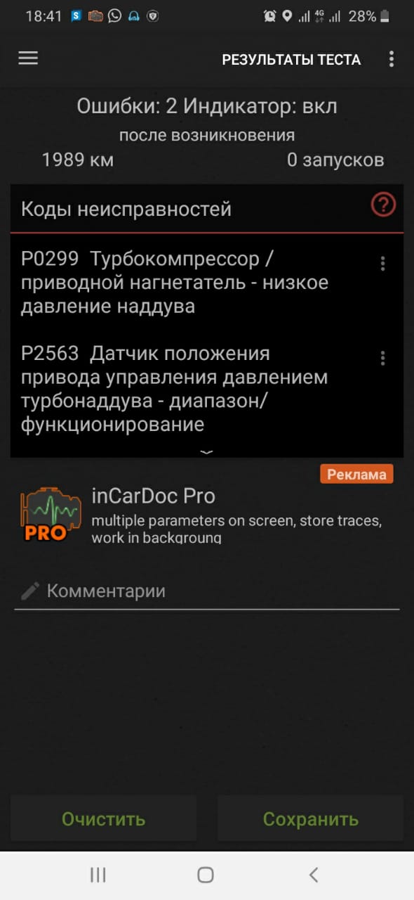

Сообщение araks0401 » 14 окт 2020, 05:34
Произвел диагностику, вышло как то, так

Сообщение Александр332vk » 14 окт 2020, 07:52
Ну вот, смотрите клапан, на турбине серху стоит. Либо разгерметизация или подводящие патрубки...н форуме инфы полно.

Сообщение araks0401 » 19 окт 2020, 15:12
Александр332vk писал(а):Ну вот, смотрите клапан, на турбине серху стоит. Либо разгерметизация или подводящие патрубки...н форуме инфы полно.
Просмотрел все форумы, к сожалению не до конца понял что именно искать. Если возмодно, уточните пожалуйста какой клапан, n75? Или как искать название данного клапана. К сожалению мастеров в городе у нас нет. Может я своими силами смогу

Сообщение Александр332vk » 19 окт 2020, 18:23
araks0401 писал(а):Просмотрел все форумы, к сожалению не до конца понял что именно искать. Если возмодно, уточните пожалуйста какой клапан, n75? Или как искать название данного клапана. К сожалению мастеров в городе у нас нет. Может я своими силами смогу
Да клапан сверху стоит и надо просто снять с него трубку ваккумную и создать вакуум сначала в клапане (держит-не держит) а потом в подводящих трубках к нему.

Сообщение Ksandr » 20 окт 2020, 17:57
Здравствуйте.Было такое же.Накрылся актуатор турбины. Правда двс другой СВВВ,думаю в данном случае не принципиально.

Сообщение docalex » 20 окт 2020, 21:05
я уже два раза поменял актуатор, первый раз на 160 тысячах на доминант за 8 рублей, второй раз вообще с алиэкспресса за 3 рубля на 210 тыс., 20 тыс уже полет нормальный.

Сообщение araks0401 » 17 дек 2020, 18:19
А как понять что накрылся актуатор

Сообщение Александр332vk » 17 дек 2020, 18:27
araks0401 писал(а):А как понять что накрылся актуатор
Ну так с помощью ваккуума? Держит не держит ваккуум... :?

Сообщение passat2 » 17 дек 2020, 19:51
там же все просто. вроде с 75 клапана снять шлаг идущий на активатор турбины сделать вдох и языком закрыт дырку . если ощутил как язык чуть всосало значит ваккум есть если нет то и вакуума нет. кажется я как помню правильно рассказал
