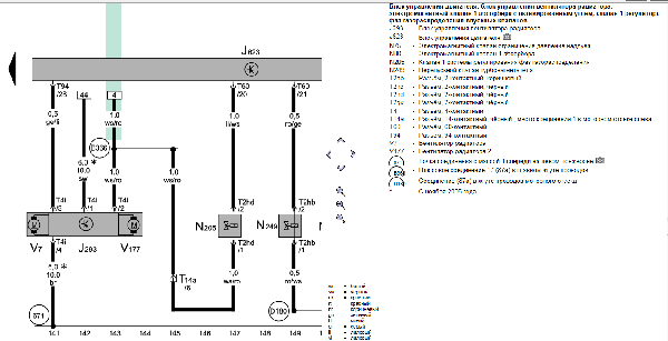

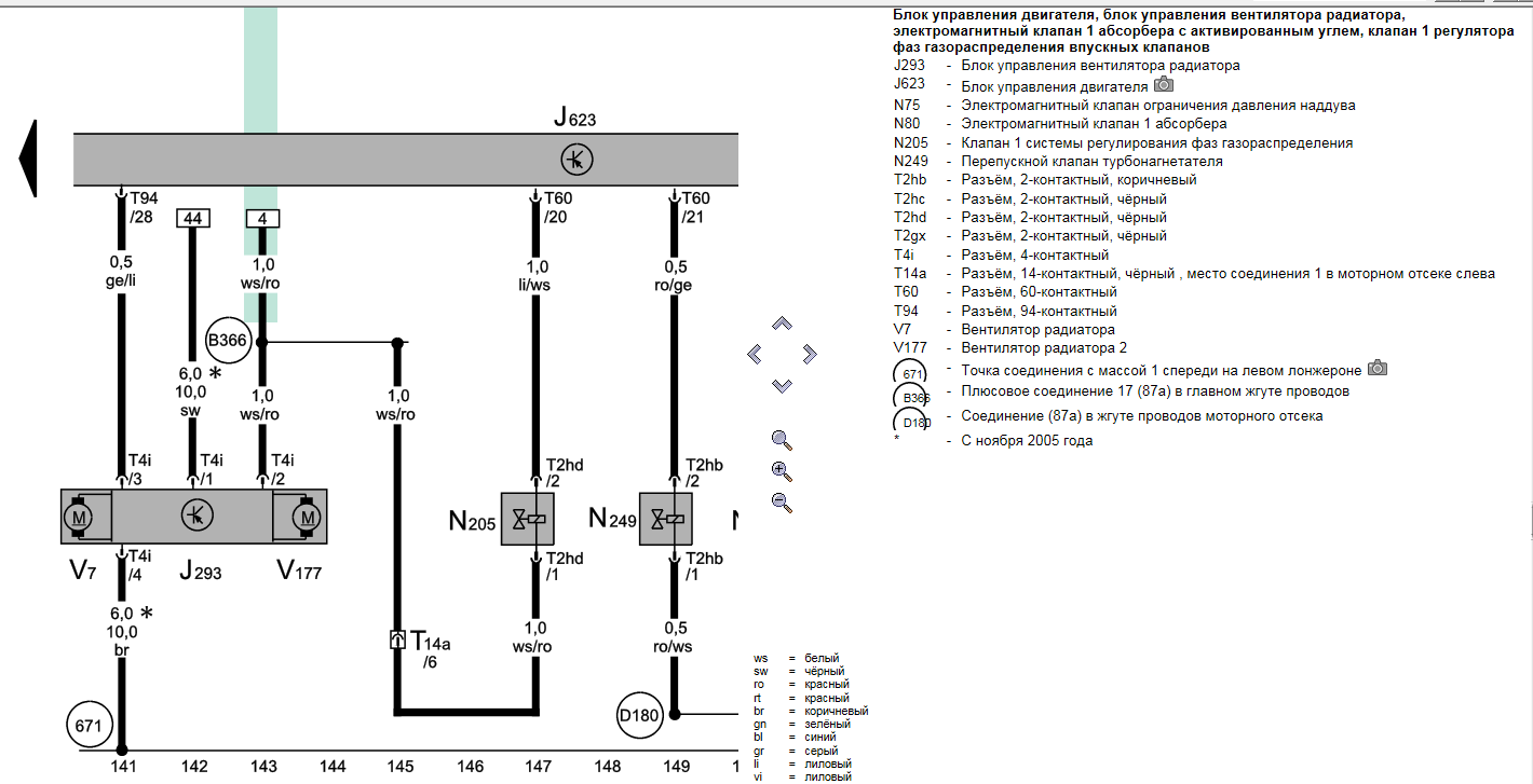

Сообщение Alemania » 02 дек 2020, 15:21
http://wiki.ross-tech.com/wiki/index.ph ... 480/001152
Проверять управляющий провод между блоком двигателя и блоком вентилятора
проверять предохранители SA3 (с торца блока предов под капотом) и SB8 (блок предов под капотом)

И понять не могу про какое реле пишем ? кто куда какое реле поставил ?

Спасибо вам большое, поеду к мастеру обязательно будем проверят как по схеме, еще раз Спасибо, дело в том что у меня переделано, и за того что у нас летом 40 градусов, я сам из Таджикистана и у меня одно вентилятор... фольксваген пассат б6 2.0 TFSI турбо - бензин 2006г., двигатель BPY, ВИН: WVWAK73C16E052312....

Сообщение Alemania » 03 дек 2020, 10:50
Да хоть 50 градусов. Схема есть как переделано и как было до ?
