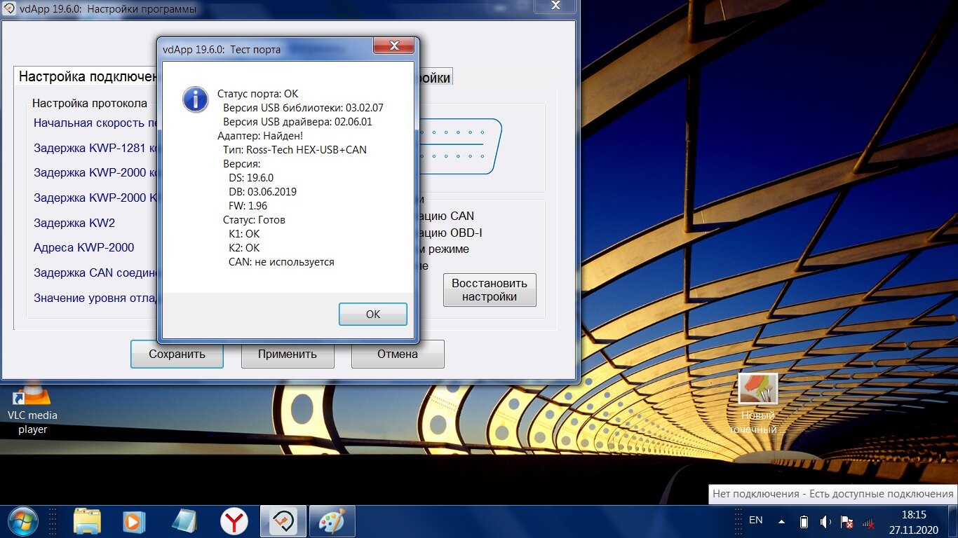

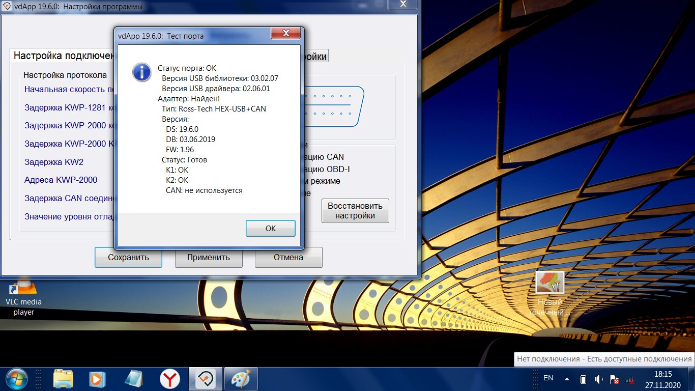

Всем привет! С недавних пор владею данным автомобилем. Приобрёл шнурок ( очень не понятный, но магазин пишет Вася Диагност 19.0), ноут. Подключился.
Написал что Кан шина не используется.
Автоматом машину не нашёл.
Поиск по выбранному авто 3С пассат- тоже ничего не дал.
Авто нашлось через поиск по пассату б5 до 2005 года, и то по факту обнаружил только 1 блок. Какой- непонятно

Хотел узнать есть ли Кан шина в моей тачке и как сделать полную диагностику?

Шнурок то похоже от дядюшки Ляо.
Почему тогда программа при тесте выдала что Кан не используется?

Сообщение jakut029 » 28 ноя 2020, 14:52
Постоянно такая картина, как бы не вставлял сканер...

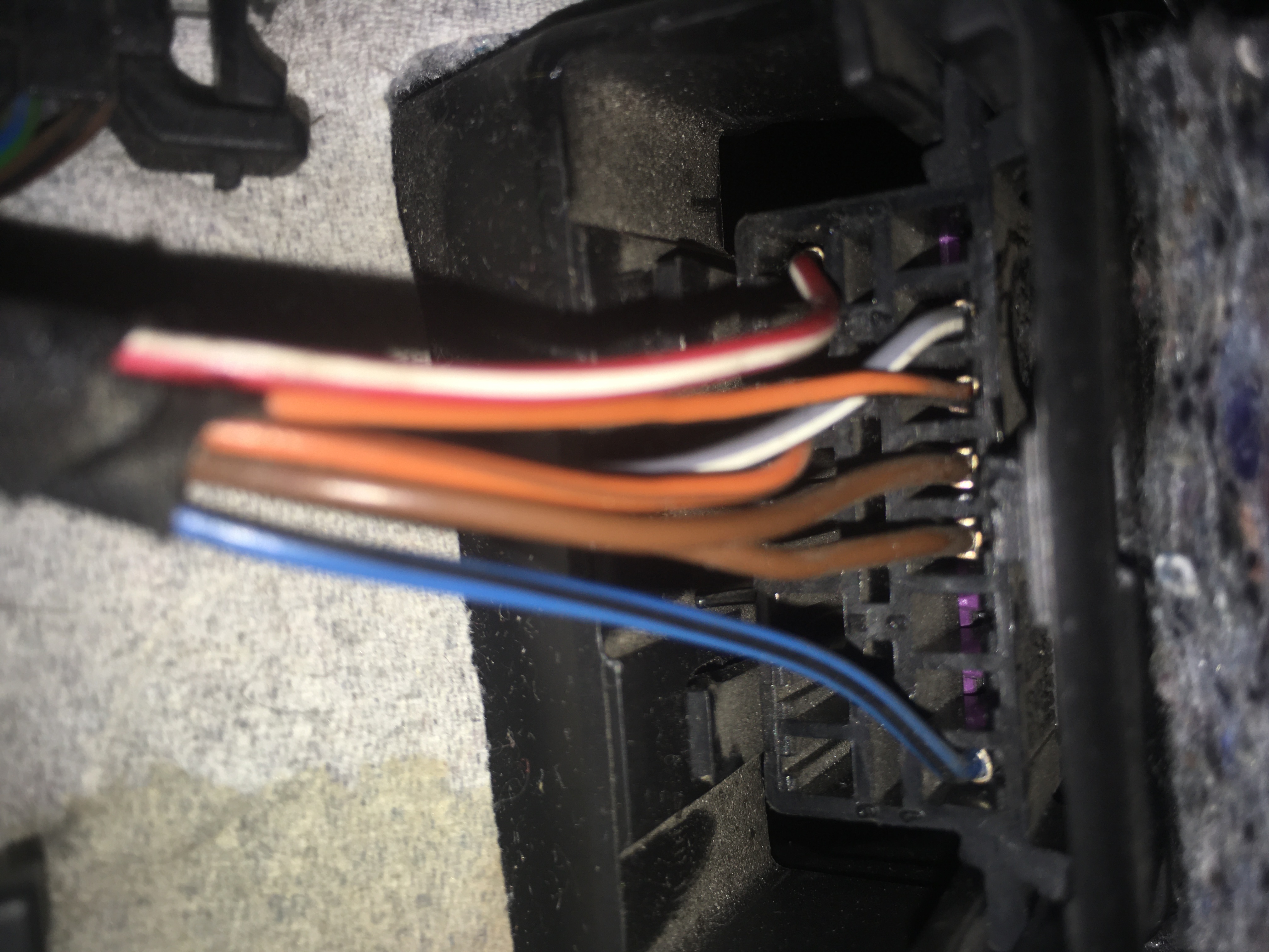

Питание на этих пинах как ты и говорил- есть на 16 постоянно а на 1 после вкл зажигания. Что дальше смотреть?

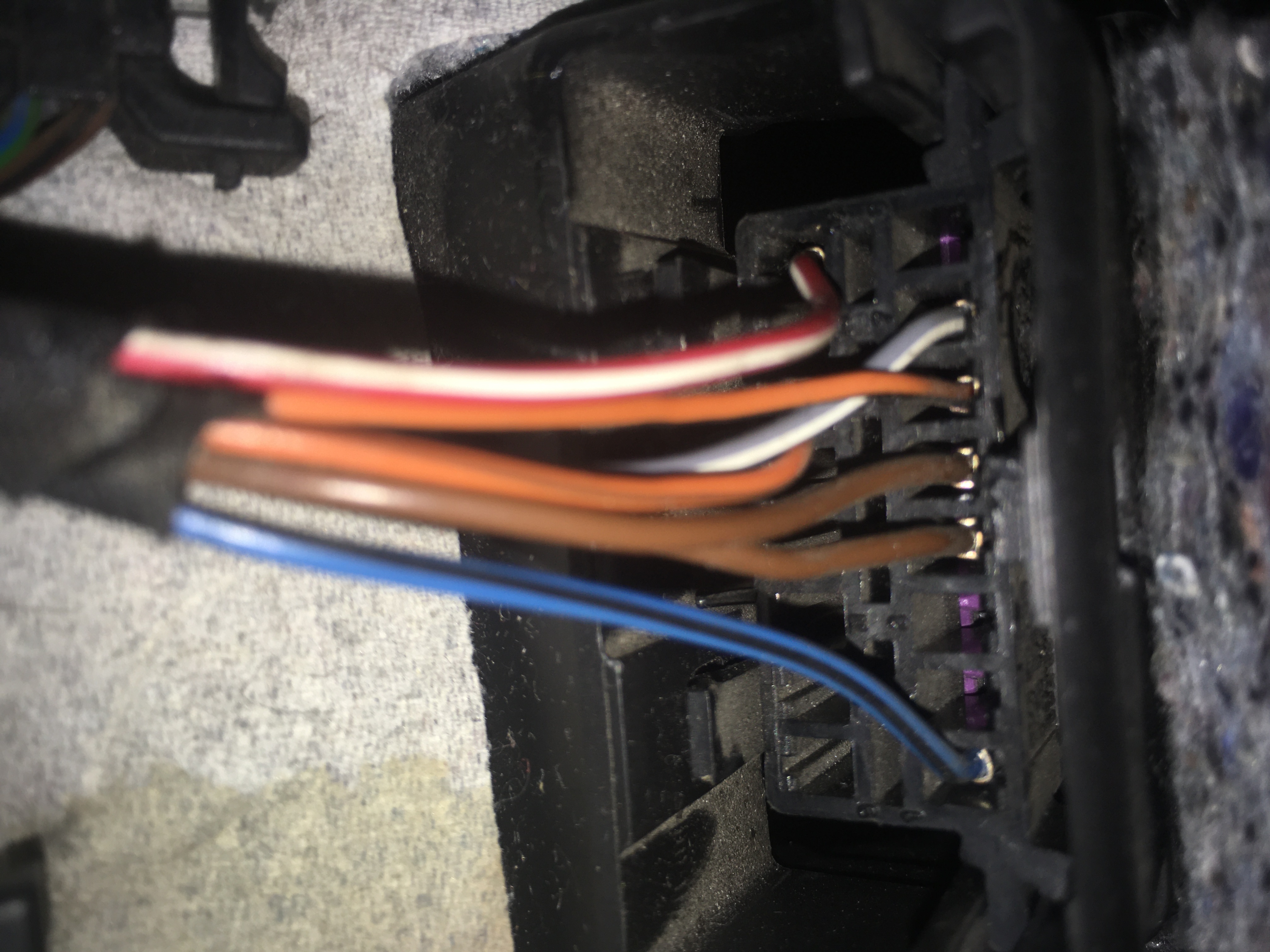

Сообщение jakut029 » 29 ноя 2020, 15:21
Вот все провода в разъёме. Фото перевёрнутого разъема. Синий провод- 1 пин, красно белый - 16 пин

Сообщение Alemania » 29 ноя 2020, 18:17
jakut029 писал(а):Питание на этих пинах как ты и говорил- есть на 16 постоянно а на 1 после вкл зажигания. Что дальше смотреть?
Надо поискать заведомо исправный шнур у кого нибудь вблизи живущих. Скорее всего шнурок неадекватный. Либо заехать в сервис у кого есть диагностические шнуры и попросить сделать скан по всем блокам. Будет уверенность что с гейтом все в порядке и менять шнур. либо дальше ковырять и звонить от диагностического разъема до гейта кан шину.

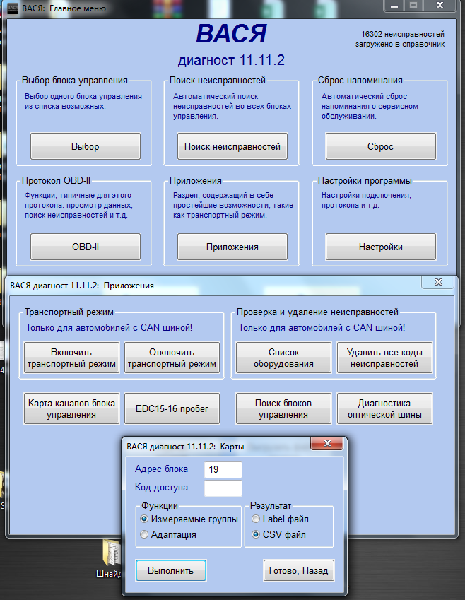

сохранить карту каналов измеряемых величин гейта
Приложения - Карта каналов блока управления - Измеряемые величины Блок 19 формат csv
Там есть информация с каким конкретно модулем нет связи или работа по одному проводу. Список измеряемых величин под спойлером

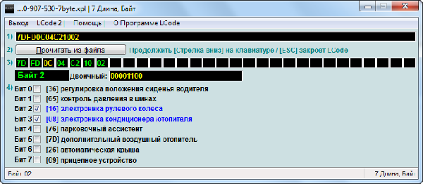

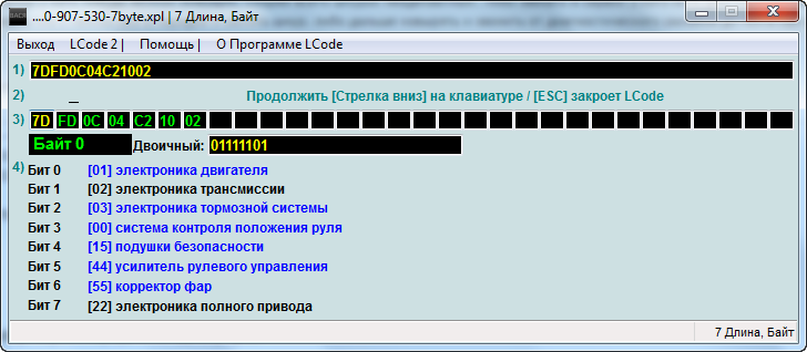

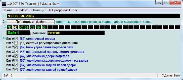

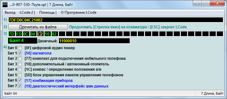

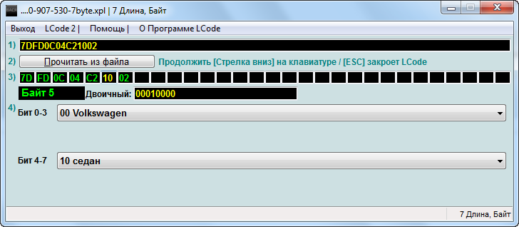

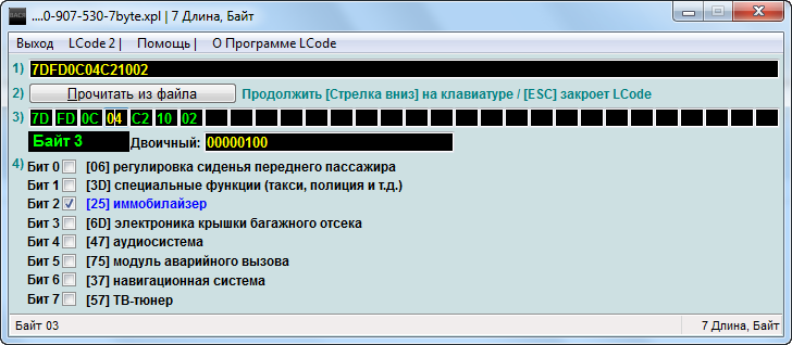

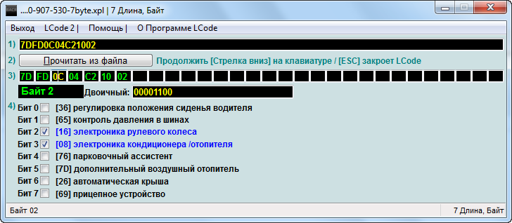

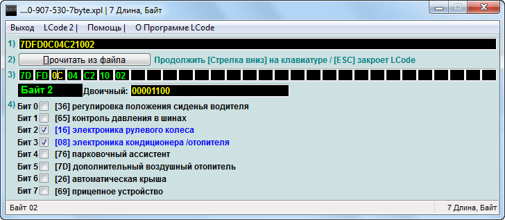

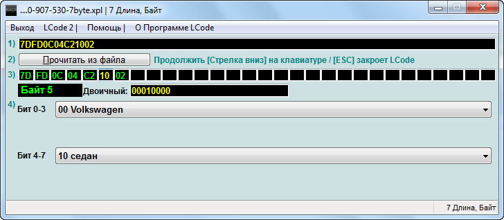

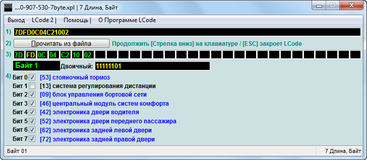

Разумеется свзяь должна быть только с отмеченными галочками блоками в длинной кодировке гейта. Если блок не отмечен то и связи с ним не должно быть.
По кодировке установленные блоки

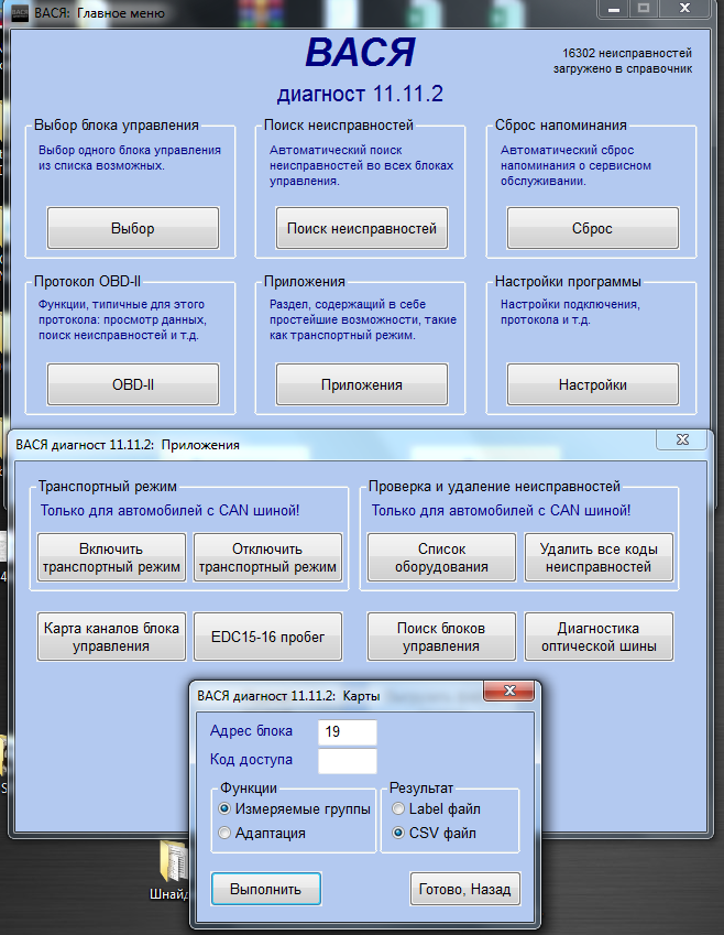

Alemania писал(а):сохранить карту каналов измеряемых величин гейта

Всем привет. По прошествии времени потихоньку решаю проблемы из списка, постигаю электрику vag. Затягивает, если честно, становится интересно)
Заменил датчик давления на впуске — прикупил на евро авто за 270 рублей вместо нескольких тысяч. Расход упал с 1,3 до 0,8—0,7 на холостых, ПОБЕДА.
На адаптивных фарах фишки были усосаны в хлам, все отломано. На Али купил фишки, перепиновал, адаптивно не заработал, но стал видеть левую фару. Полез в схемы, нашёл где проходит питание и обнаружил отсутствие 5 преда в правом блоке предов. Он питает блок управления правой фары. Ошибки ушли, адаптивно работает штатно, ПОБЕДА)
Остались ошибки по кану, радио, так как стоит андроид и ошибка p3096 . По которой не могу даже в инете найти информации.
Завтра сделаю карту 19 блока и будем смотреть.
