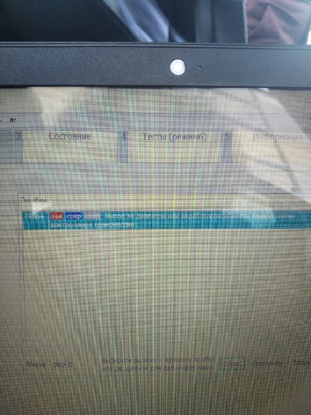

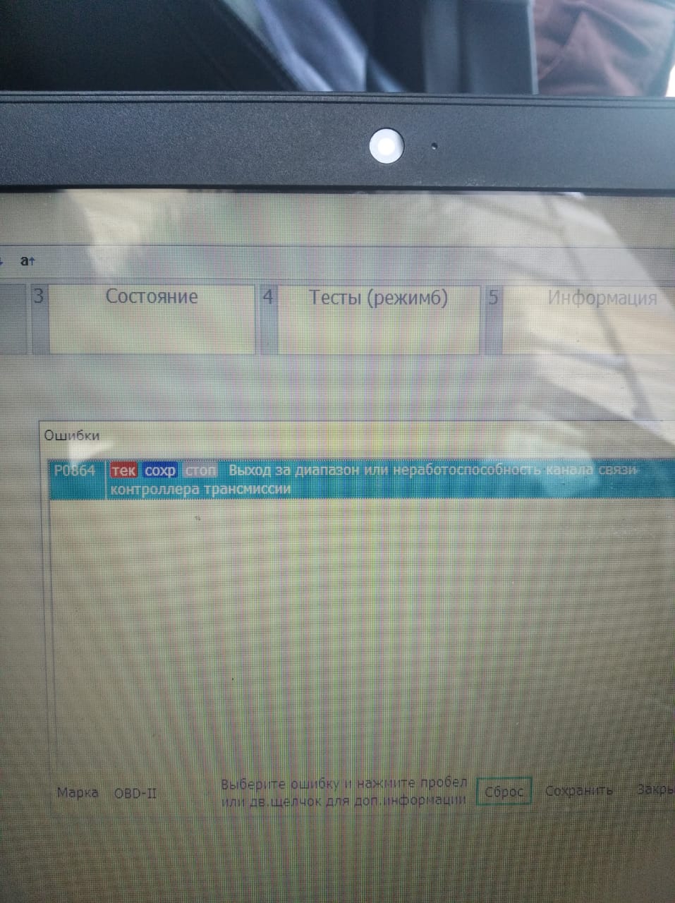

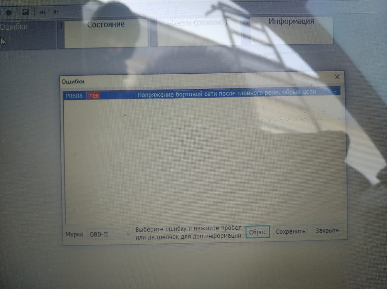

Поехал на новогодние праздники в деревню. Проехав 400 км в метель поставил на ручник машину. Спустя часов 6 нужно было в магазин, прогрел как положено(на улице на тот момент было примерно -25)начал трогаться с места. С места сорвал без особых усилий, ничего не предвещало беды. Проехав 500 метров машина заглохла, загорелся перечёркнутый желтый ручник, кнопка электронного ручника начала моргать, стартер крутить, но не запускает. Уровень тех жидкостей в порядке, колодки тоже, предохранители целые.. Нашёл шнурок, подключил к компу выдало такие ошибки.. Кто Сталкивался с этим, на что лучше сразу сделать упор. Кто и что посоветует.. спасибо!

Passat b6 200 лс Турбо :)

Клему сбрось, сначала минус потом плюс. Надевать наоборот. После подожди минут 15. И попробуй запустить.

Привет, вот ппопробуй решить проблему
00668
Содержание
1 00668 - Клемма напряжения питания 30
1.1 00668 - Клемма напряжения питания 30: сигнал за пределами спецификации
1.2 00668 - Клемма напряжения питания 30: недостоверный сигнал
1.2.1 Возможные причины
1.2.2 Возможные решения
1.2.3 Особые примечания
Возможные причины
Неисправен предохранитель (и)
Неисправность проводки / разъемов от / до модуля управления
Источник питания (аккумулятор / генератор) неисправен
Возможные решения
Проверить предохранитель (и)
Проверьте / отремонтируйте проводку / разъемы от / к модулю управления
Проверьте источник питания (аккумулятор / генератор)
Особые примечания
При обнаружении в отдельном модуле управления это, скорее всего, местный источник (например, проводка / разъемы).
При обнаружении в нескольких модулях управления одновременно, это, скорее всего, общий источник (например, точка заземления, аккумулятор, генератор).
Прерывистые коды часто сохраняются при низкой температуре наружного воздуха, когда падает емкость аккумулятора, и их можно игнорировать.
