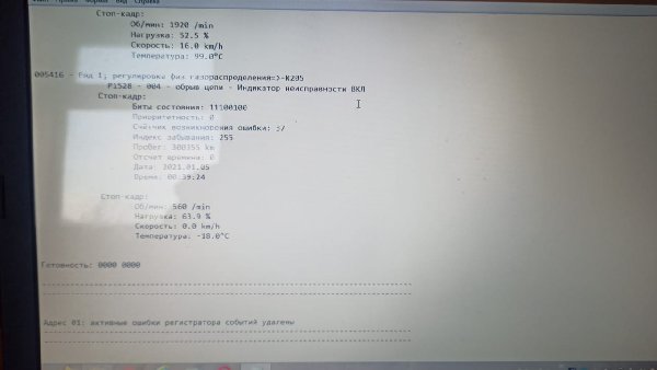

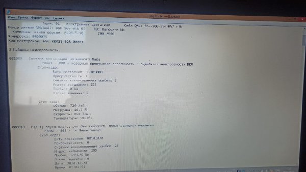

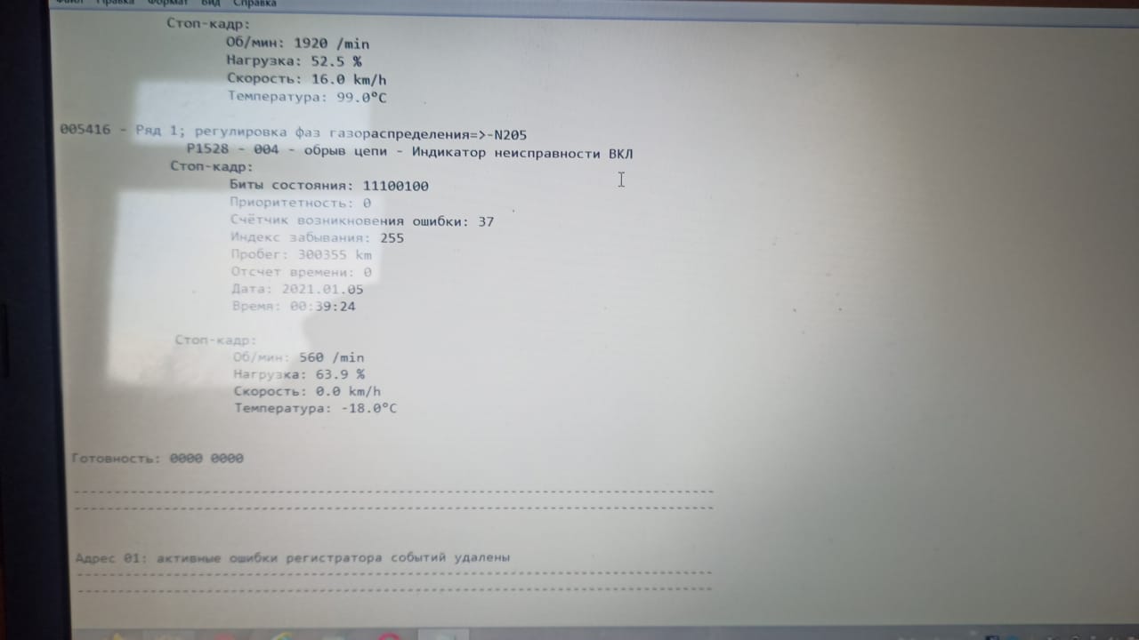

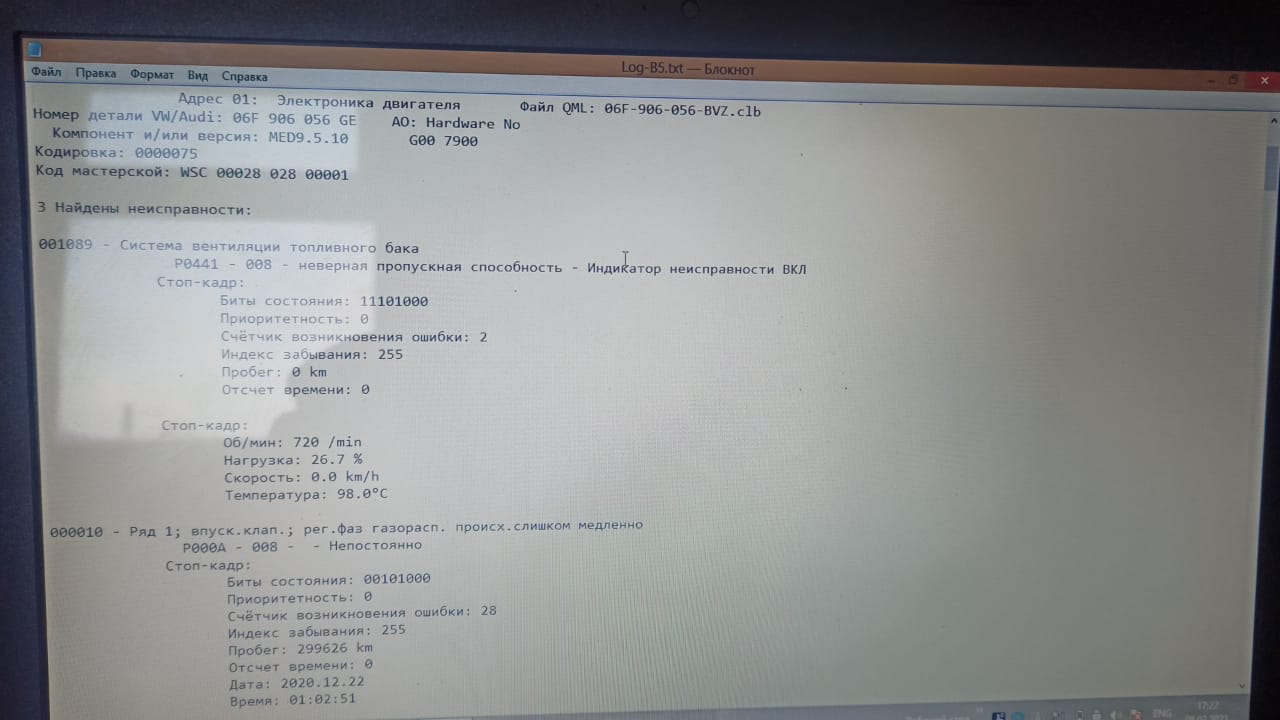

Всем доброго дня!
Несколько месяцев назад после долгой поездки по городу машина запищала и вышло сообщение Stop! Oil pressure engine off. Начало мигать изображение лейки масла. Недолго думая долил масла и дальше поехал, после этого долго не сталкивался с этой проблемой. На следующее утро оказалось, что масло было в норме, зря долил.
Затем через месяц или два выехал на трассу, такая же история. Снова долил немного масла, чтобы успокоить машину, продолжил движение без проблем. Уже настлрожился, так как масла хватало.
А потом ещё через месяц во время одной поездки это сообщение все время повторялось, каждый километр. Доехал до электрика, оставил у него.
После недели (!) диагностики он выявил ошибки p0441, p000a, p1528 и сказал, что неисправен датчик фазораспределителя. Пошупал проводку и сказал заменить фишку. Заменили, проблема ушла на неделю, но сейчас снова то же самое.
Куда смотреть и что искать? Буду признателен за помощь.

Сообщение Amplify » 28 мар 2021, 09:54
копать в сторону фазорегулятора - клапан, колечки...
