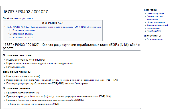

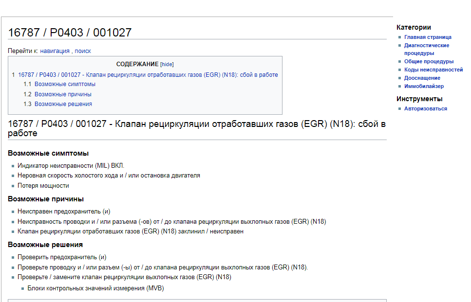

Всем привет. Появилась такая вот ошибка. Дроссель и егр чистые, шестерёнки не сломаны. Куда смотреть, что делать?
001027 клапан рециркуляции ог n-18 р0403 сбой в работе, непостоянно.
