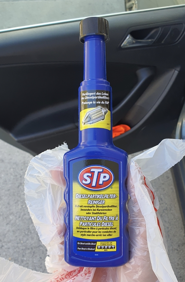

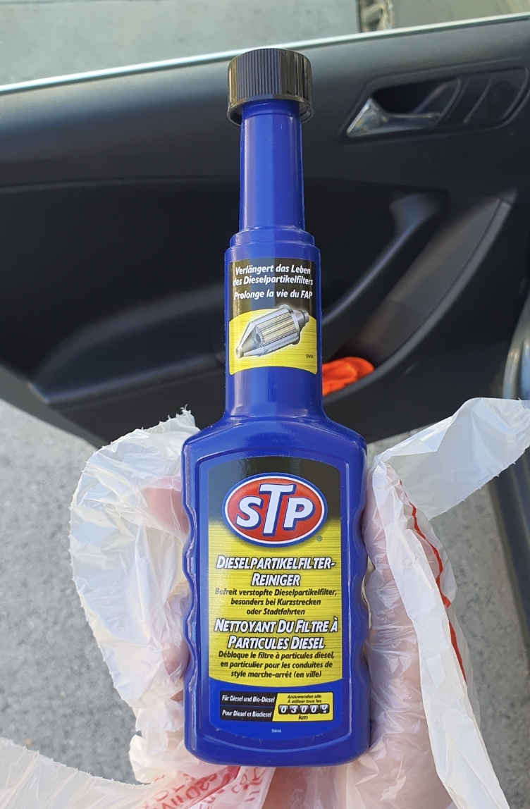

Залил в бак специальную жидкость для прожига.

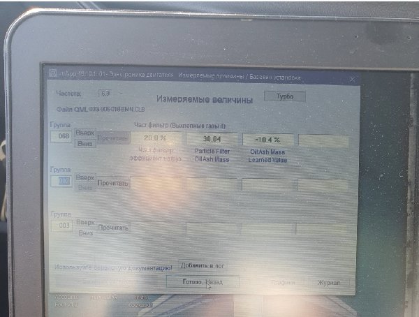

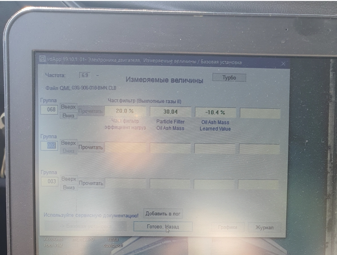

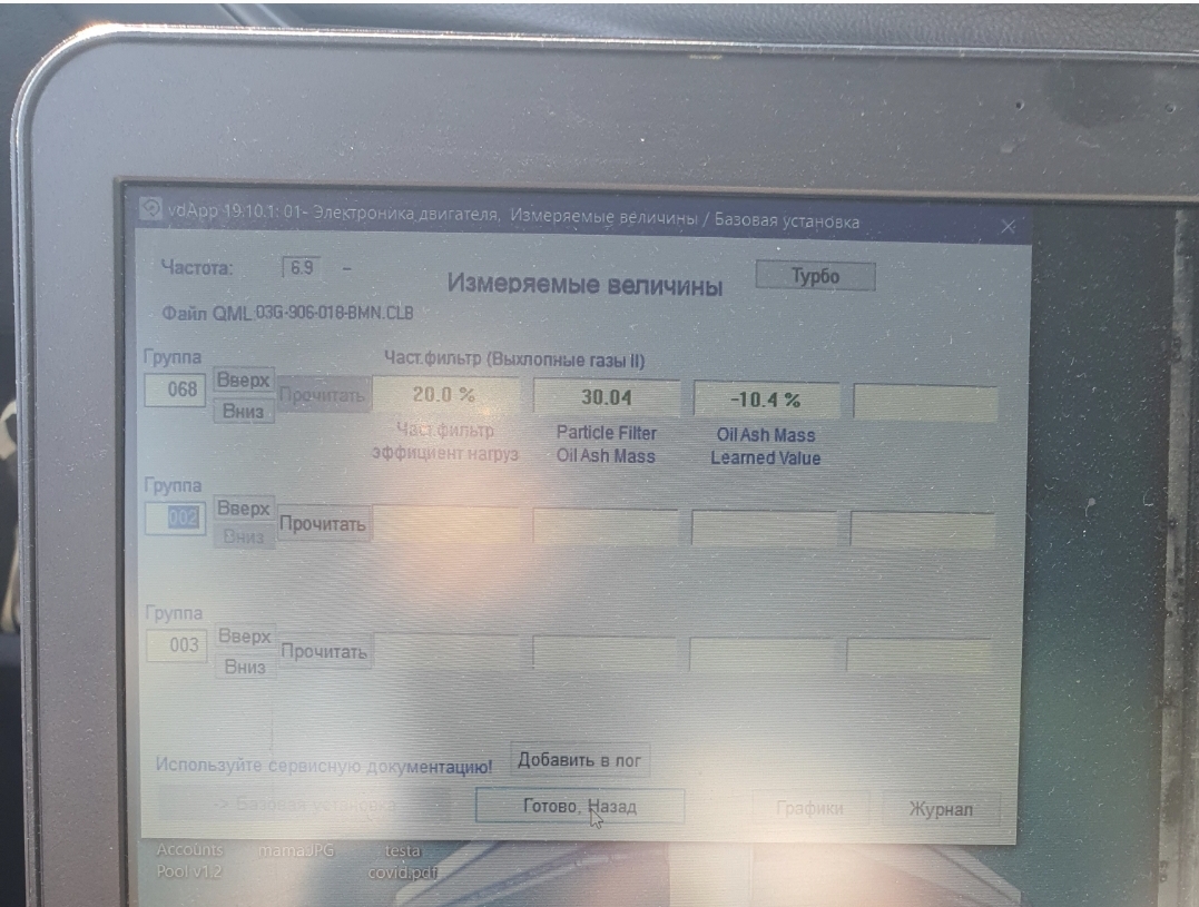

Подключил Васю, запустил принудительную регенерацию посмотрел на показатели. В общем, в допустимых пределах первые две колонки.
Показатели на ходу не изменялись совсем. Видел, что у других цифры на ходу меняются.
Итак.
Группа 068:
1.Част фильтр коэфф нагрузки 20% (при допустимых 40)
2.Particle filter oil ash mass 30,04 ( при допустимых 60)
3.Oil ash mass learned value -10,4% (допустимых значений не показывает)
Прошу помощи осведомлённых.
