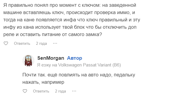

Сообщение Ksandr » 17 фев 2023, 10:47
Примерно так что ли?
