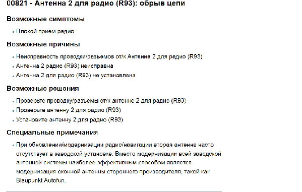

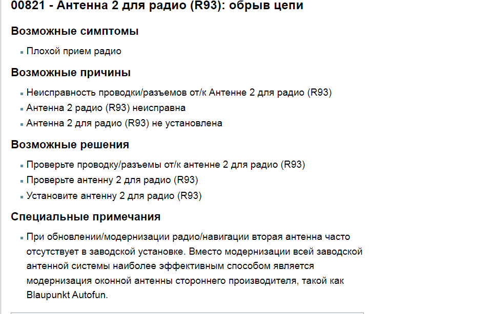

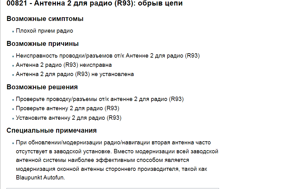

Добрый вечер, висит постоянно ошибка 00821(Antenna 2 for radio R 93), подскажите куда лезть, в чем может быть проблема, кузов авто универсал, магнитола RSD-310

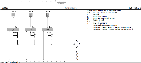

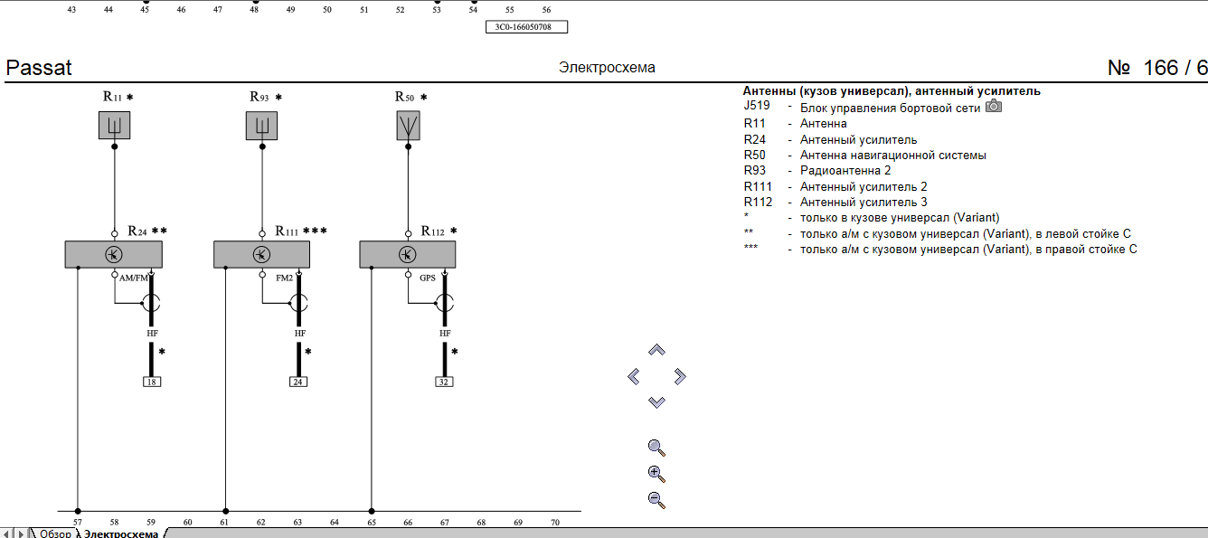

Честно сказать, уже и не помню. У самого поменяно ГУ с RSD 310 на RNS 510 (не мною). Вроде как : одна антенна в плавнике (телефон), одна в стойке(навигация), а радио вроде на задних стеклах багажника. Кроме схемы, в ELSA не нашел никакой путной инфы.
А эта ошибка, кроме как в Васе, влияет на жизнь авто и его владельца? К чему вопрос, у меня при диагностике всё время выпадает ошибка по 77 адресу : неправильная кодировка, и мой телефон определяет этот блок как SEAT, почему-то. Но это ни как не сказывается на работе телефона.
Схему прилагаю.

Получается, что комплектация вашего авто не предусматривает наличие плавника и антенн в нем. Там же на схеме указано, что в правой стойке С находится усилитель и от него идет антенна. Снимите с нее обшивку и посмотрите.
