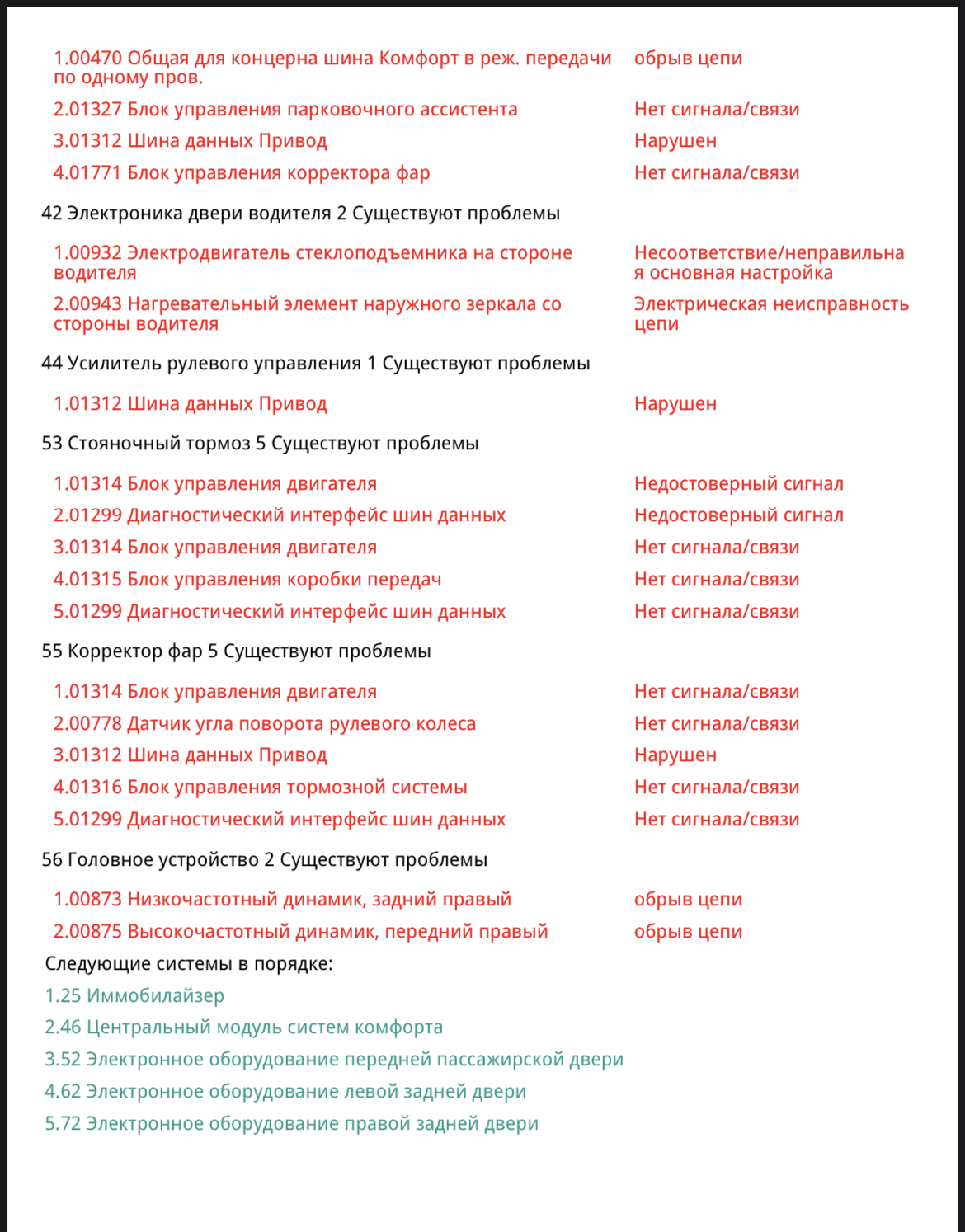

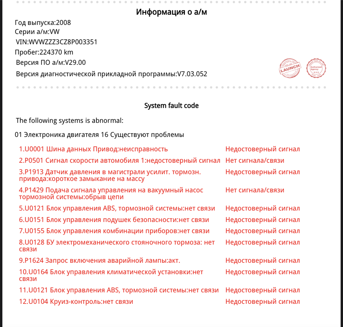

Сообщение Evgeniy__ » 18 фев 2024, 10:05
Подскажите с чего начать.

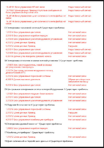

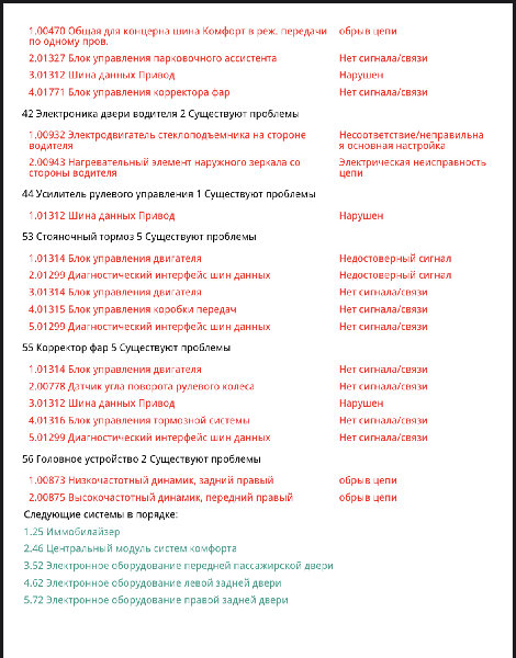

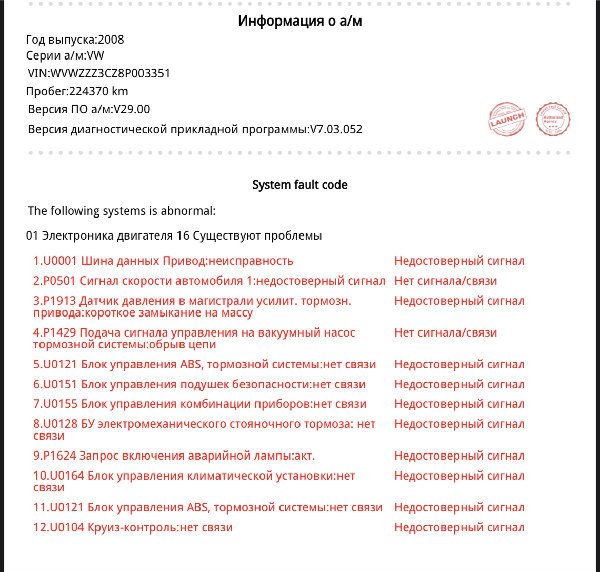

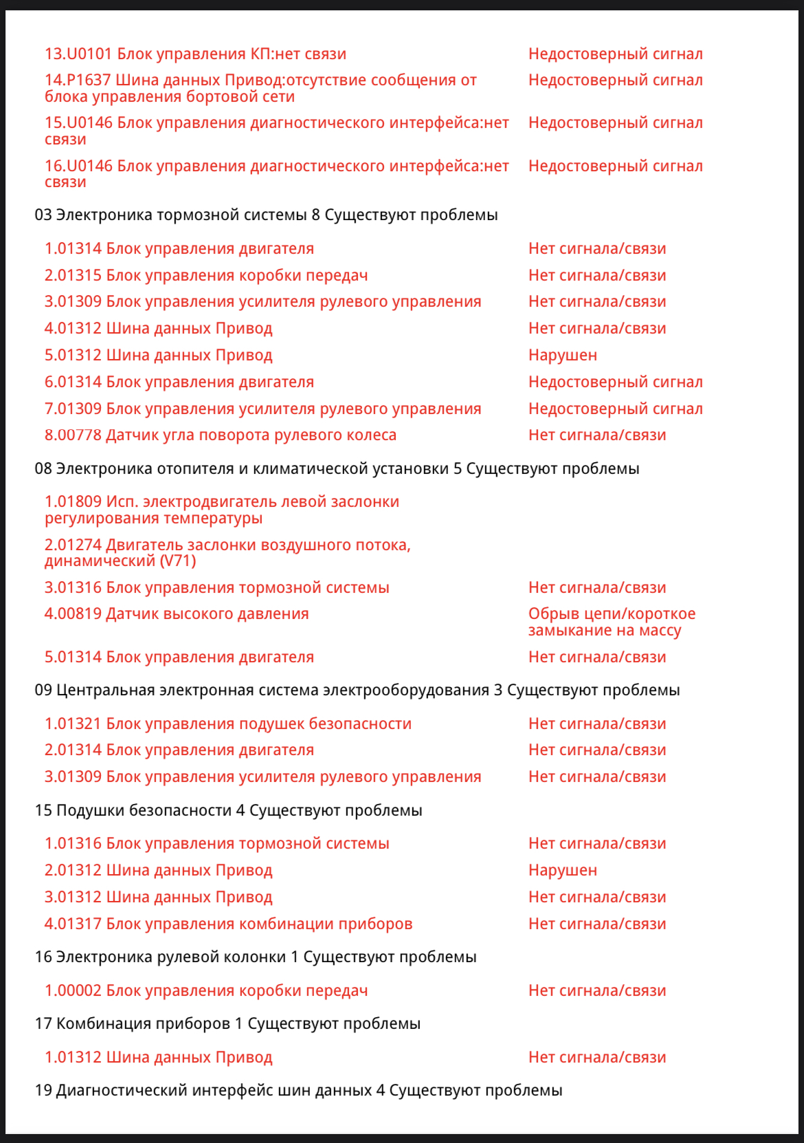

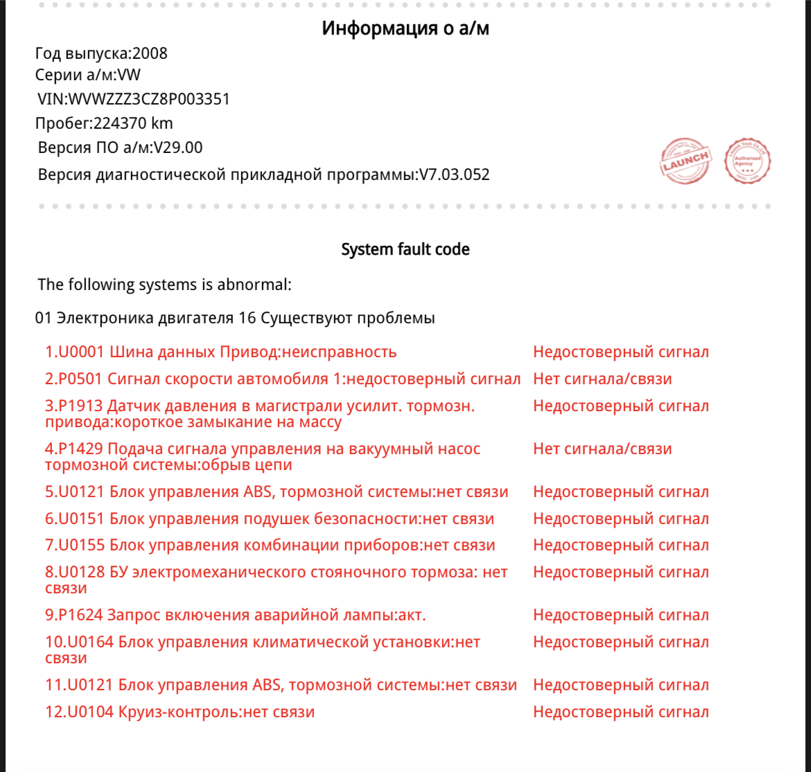

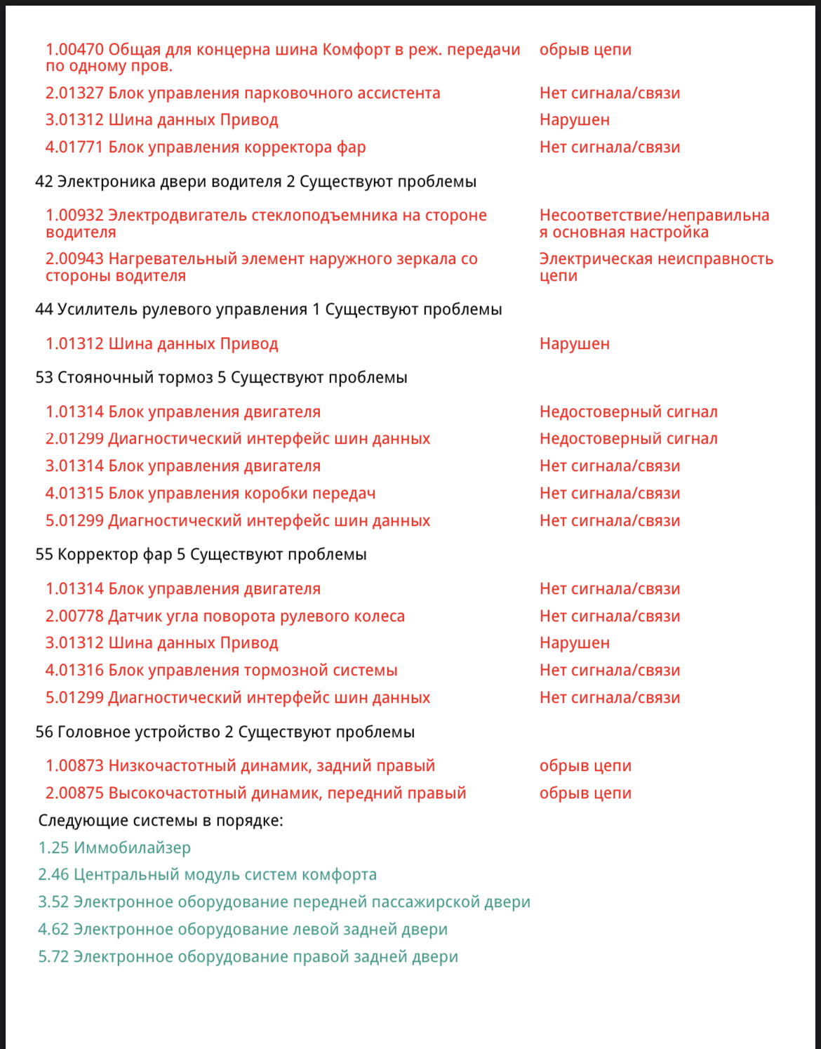

Ехал по трассе, начала моргать сразу рейка красным и потом желто-красным, а затем ошибки полезли как из рога изобилия, перестала ехать. Заводится.
На эвакуаторе завезли домой, утром завел - все ошибки пропали, проверили на компьютере - практически на все - нет связи или недостоверный сигнал. Сбросили, проехал 1.5-2 км и снова та же ситуация.

Здравствуйте. Диагностика ваша пишет, что в гейте адрес 19 обрыв. Между блоками нет связи, а они, как известно общаются между собой по кан-шине. Могу предположить, что где-то плохой контакт кан-шины, исходя из того, что ошибки сбросились а потом появились. Сделайте скан ошибок шнуром vcds, он же Вася диагност.

Ksandr писал(а):Здравствуйте. Диагностика ваша пишет, что в гейте адрес 19 обрыв. Между блоками нет связи, а они, как известно общаются между собой по кан-шине. Могу предположить, что где-то плохой контакт кан-шины, исходя из того, что ошибки сбросились а потом появились. Сделайте скан ошибок шнуром vcds, он же Вася диагност.
Спасибо. Попробую. Тогда сбросились все ошибки кроме п.19 - 1 и 2 (блок в два года назад снял), п.42 и 56.
