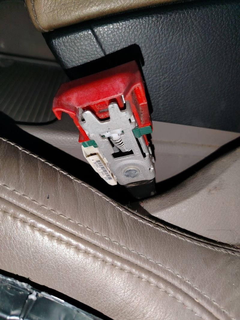

подскажите, разбирается как то сама защелка . часто при защелке ремня пищит приборка и моргает лампа . немного нажмешь на ремень пропадает словно контакт в защелке глючит. давно не пользовался после покупки с 1013 года стояла заглушка ремня. а теперь решил пользоваться ремнем. за два месяца получил 5 штрафов. суки. понастроют камер . регистратор пищит что камера 60 и все , а потом с этой камеры получешь штраф и фото за ремень. а есть еще такой навигатор и регистратор говорят муляж а потом приходи штраф за телефон. ни какой спокойной жизни нет)))

а сами корпуса меянются? или иду прям со штангой крепления?

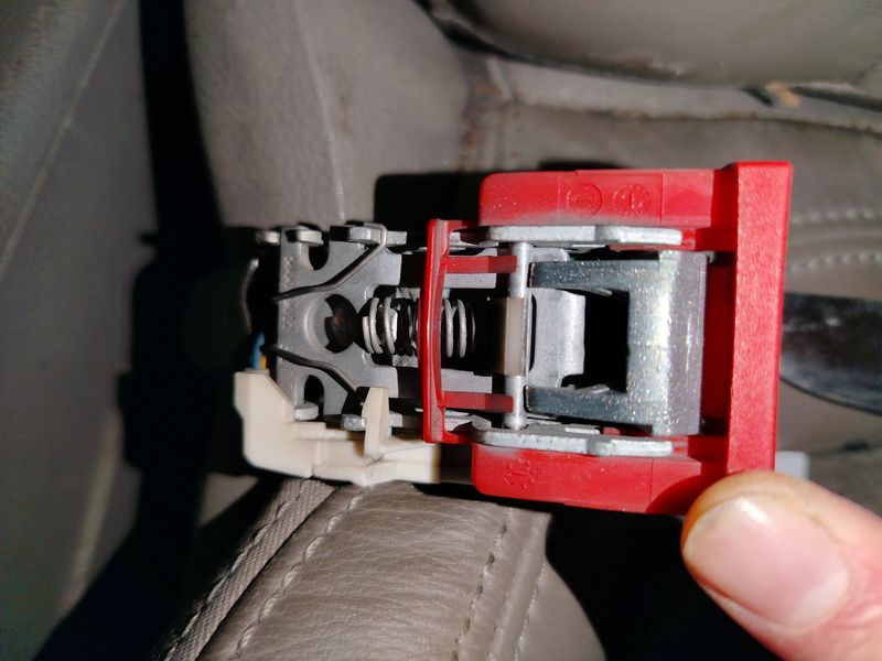

Привет, да там делов то на минуту.....разбираете корпус из двух половинок и смотрите где подогнуть контакты вставив дужку ремня...и склеиваете все как было...

Привет, да там делов то на минуту.....разбираете корпус из двух половинок и смотрите где подогнуть контакты вставив дужку ремня...и склеиваете все как было...[привет. спасибо . главное осторожно разобрать корпус. он же паянный.

Ну кстати, не сказал бы. Так же разбирал неоднократно, прочищал и подгибал усики, затем он просто переломился и всё.
Постоянно был как будто пристёгнут.
Соот-но только замена.

И что? Новый сколько стоит?
Крепиться к основанию сиденья и фишка подключается? А в чем проблема? Почему выработка

Сообщение Shurik006 » 10 сен 2024, 13:18
passat2 писал(а):И что? Новый сколько стоит?
На тот момент (полтора года назад), что искал, их не было новых вообще или по конскому ценнику.
Нашёл б.у. на Авито в России и заказал.
Всё верно, необходимо вытаскивать сиденье, чтобы заменить, насколько помню всего 1 винт.
Естественная выработка за 19 лет эксплуатации автомобиля.

и что тут подгибать или пластик или силумин

https://www.drive2.ru/l/611424123628846265/
большое спасибо. наконец то внятный отчет увидел подробно

вроде как получилось чуть замешкался в разборке но вроде исправил этот глюк . с работы ехал домой ни разу лампочка не моргнула
