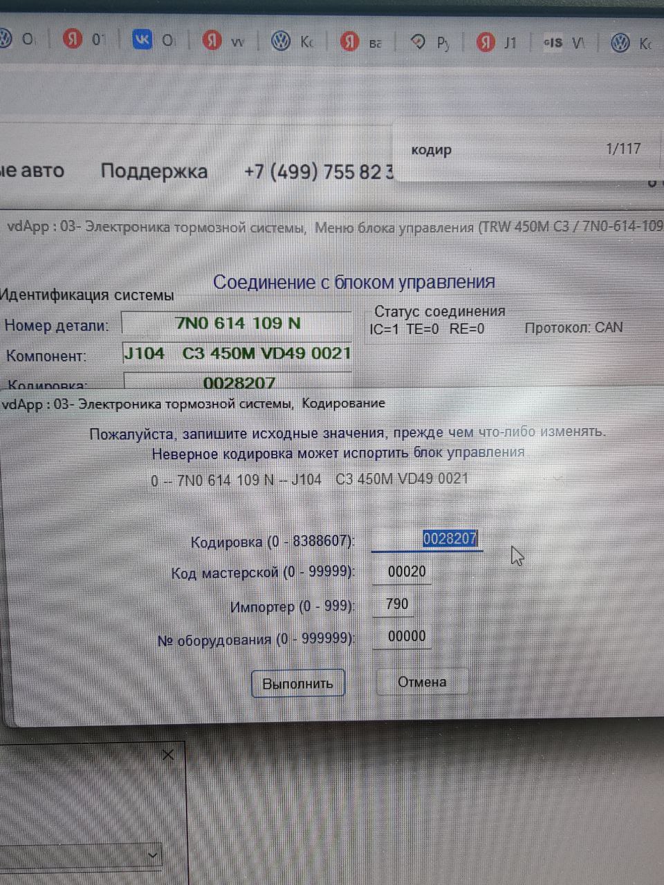

VW Sharan ошибка 01044 + 01317, нужна кодировка блока ABS, помогите, пожалуйста, может кто сталкивался

Кодировка: 0028207

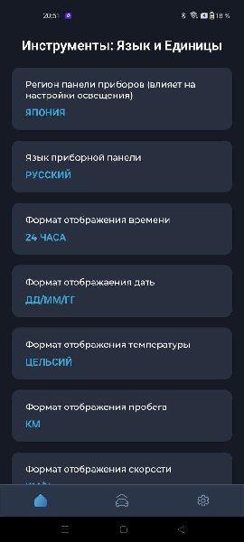

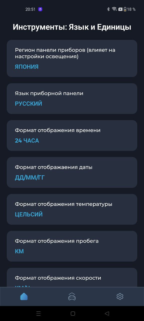

Да, разобрался, в настройках Carista был установлен регион Европа, а должна быть Япония, изменил, ошибки ушли, остались/появились правда другие, но уже не такие критичные, наверное

Кодировка: 0028207

Адрес 55: Корректор фар - нормально, т.к. установил поправку правостороннее движение

Адрес 03: Электроника тормозной системы Файл QML: 7N0-614-109.clb
Номер детали ПО: 7N0 614 109 N АО: 7N0 614 109 N
Компонент: J104 C3 450M VD4B 0021
Ревизия: --H07--- Заводской номер: 00000004250409
Кодировка: 0028207
Мастерская #: WSC 00020 790 00000

Сообщение myshush » 02 фев 2025, 07:14
Спасибо, да, логи не все сохранял, думал настройки меняю не критичные и самые простые..
С регионом Япония не работает задний дворник, прикуриватель, кнопки на "стрекозе", попробую еще варианты.. ABS зато работает теперь :lol:

Сообщение myshush » 02 фев 2025, 12:01
Да, у меня все получилось! Все вернул как было, оставил только русский язык, поправку на правостороннее движение, всё гуд.
Осталось разобраться по программированию давления в шинах, возможно что-то с самой системой не так.
Программировал через ВАСЮ-диагност, подозреваю что ее расшифровка программируемых функций может не полностью совпадать с результатом, может из-за того что машина на Японский рынок строилась.
Последний раз редактировалось myshush 02 фев 2025, 12:05, всего редактировалось 1 раз.

Сообщение myshush » 02 фев 2025, 12:04
Alemania писал(а):Это полезный опыт. Если не трудно, после экспериментов опиши последствия разных вмешательств. А то бывает приходят люди с проблемой на форум, а что было ДО проблемы не рассказывают
Да, оказывается нужно все записывать, что менял, меняешь одно, а ошибки могут появиться совершенно в других местах, и потом можно бесконечно копаться и не понимать в чем причина.
Менял настройки страны, из-за этого начались ошибки по ABS. Настройки приборки, нужно быть с ними внимательным, что-то не то переключил и перестал работать прикуриватель + задний дворкик + камера заднего вида, вернул в исходное положение - все заработало.

Сообщение myshush » 02 фев 2025, 12:10
Машина пришла с Японии уже с ошибкой по ABS, диагностика показала, что виноват левый задний датчик ABS, заказ его, пока он шел я копался в настройках. ошибки ABS горели и до моих настроек и после них, поменял даткич, ошибки по ABS остались, поэтому я не сразу понял, что виноват сам в их появлении, думал что еще что-то чинить придётся, обошлось )

Сообщение Ksandr » 02 фев 2025, 13:00
myshush писал(а):Да, оказывается нужно все записывать, что менял.
Если вы про кодировки, которые изменяли в различных блоках при помощи Васи, то они остаются в папке : когда, в каком блоке, старая кодировка и новая.
