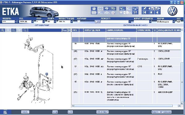

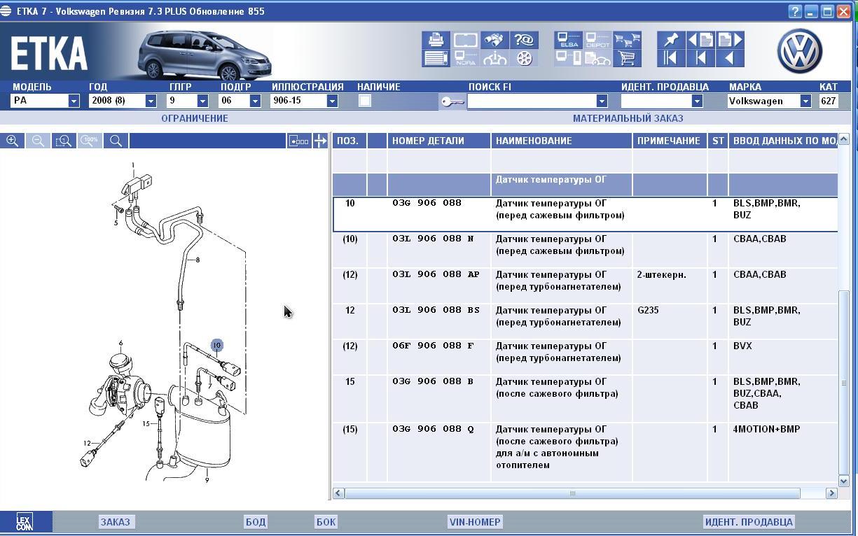

Сообщение Klon » 21 июл 2011, 10:16
Позиция 12

Сообщение Klon » 21 июл 2011, 11:54
andrey_020 писал(а):номер запчасти: 03G 906 088, стоит от 3,5 тыс р. Какой из трех не знаю.
На скрине по етке чётко видно что за датчик G235.
