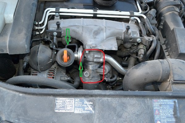

Слава может и мне поможеш, ошибка Р0401. снимал этот клапан почистил помыл, ошибку сбросил но примерно через час езды она опять появилась. двигатель как у тебя ТДИ 140 л.с.

saha писал(а):Слава может и мне поможеш, ошибка Р0401. снимал этот клапан почистил помыл, ошибку сбросил но примерно через час езды она опять появилась. двигатель как у тебя ТДИ 140 л.с.
Привет ..нужно проверить работу клапана (указано стрел.),снять с него шланг и создать искусственно разряжение тем самым убедиться в целостности мембраны.А вы его весь мыли что красным обведено?

Сообщение saha » 13 июн 2012, 22:50
Слава спасибо за ответ, похоже что мембрана порвалась, мыл из нутри, снял убрал нагар и промыл промывкой для карбюратора, мыл обе части и там где клапан и там где заслонка, а что ненадо было? завтра пойду покупать новый. на экзисте за 2200 есть какойто не оригинал

saha писал(а):Слава спасибо за ответ, похоже что мембрана порвалась, мыл из нутри, снял убрал нагар и промыл промывкой для карбюратора, мыл обе части и там где клапан и там где заслонка, а что ненадо было? завтра пойду покупать новый. на экзисте за 2200 есть какойто не оригинал
Все правильно помыл! ;) А что уже проверил ,точно худая?И не забудь проверить трубочки которые на него одеты и идут к мотору на предмет трещин!

Сообщение saha » 15 июн 2012, 22:05
поменял этот девайс ошибка пока невылезает, Слава спасибо еще раз!

Сообщение saha » 15 июн 2012, 23:56
Wahler 7496D я купил вот такой на экзисте стоит 2200
