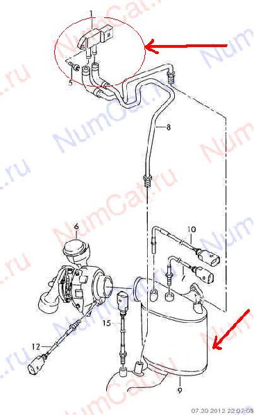

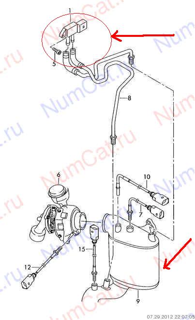

Сообщение Яуген » 29 июл 2012, 21:11
У меня тоже чек горит, раньше пропадал, теперь постоянно светится. Проблема в датчике разности давлений О.Г.
Позиция 1. Летит на всех дизелях, стоит от 1600-2000 врубелей, стоит сверху под капотом.
Сажевый овальный, позиция 9

Сообщение pashustic » 29 июл 2012, 22:44
Яуген писал(а):У меня тоже чек горит, раньше пропадал, теперь постоянно светится. Проблема в датчике разности давлений О.Г.
Именно Жень.. летит так как контакты присоединений не припаятны внутри а прессованы к плате.. распилил этот датчик и убедился!!!
