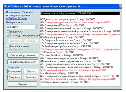

Сообщение KAZAK » 31 окт 2013, 15:24
01 и 53 блок. Как изменить на статус: OK.

Сообщение yzorro » 31 окт 2013, 15:34
Павлик. Помоги комраду. Я же знаю что ты всемогущий

Сообщение KAZAK » 31 окт 2013, 16:16
Вроде все получилось.Всем спасибо. :D

Не обижайся!!! Конечно напишу. Огромное спасибо Паше за наводки. Итак: то, что не зарегистрированно при автосканировании, поставить галочки в 19 блоке, все оборудования.
P.S. вроде понятно написал.

Сообщение KAZAK » 31 окт 2013, 22:12
KAZAK писал(а):
slavik049 писал(а):
KAZAK писал(а):Вроде все получилось.Всем спасибо. :D
Как проблема так ПОМОГИТЕ...!!!!! А как решили так поделиться не????? :(
То, что сканируется в автосканировании, на то и поставить галочки.
P.S. Более понятно.
