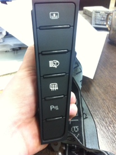

Необходимые запчасти:
1 кнопка (парктроников, давления шин или еще чего нить)
2 фишка к этой кнопке (прим: при наличии ножа, все фишки от кнопок рядом с ручкой акпп не отличаются)), надо срезать 1мм направляющей на фишке. Тогда все подходит)
3 провод

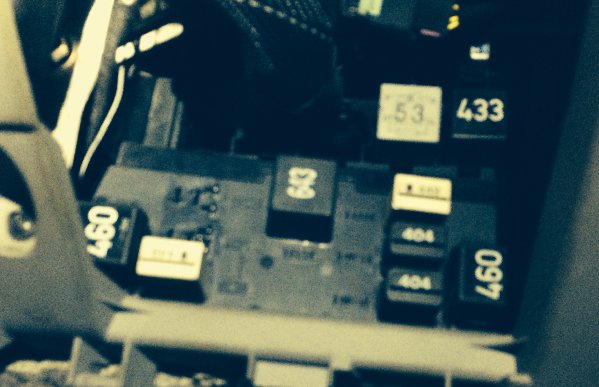

б) один от магнитолы, от минуса, к реле(реле находиться в блоке под ящичком у левой ноги водителя, найти его можно по щелчку включения при активации работы омываек, оно серое))
в) один от кнопки к реле
3 вынимаем реле из разъема, вынимаем разъем, там 2 тонких и 2 толстых провода, откусываем тонкие провода (только не под корень), и подключаем их к контактам катушки на купленном реле.

Владельцам Б7 вместо кнопки и разъема п.1 и 2 потребуется только ремонтный провод с пинами 000 979 009 E или два соответствующих пина.
Можно, конечно, купить новый блок кнопок справа (или слева) от рычага КПП, но можно и сэкономить. Если на блоке кнопок справа от ручки КПП есть не задействованные кнопки снимаем и разбираем его.
Там все просто и очевидно. Под кнопками, которые не используются стоят зеленые стопоры - удаляем лишние, собираем блок и получаем 1,2,3 или 4 новые кнопки. Кнопки, естественно, без пиктограмм, но это именно кнопки, а не заглушки (заглушка там чаще всего одна - вместо кнопки регулируемой подвески, вторая сверху). Кнопки из белого пластика и покрашены черной краской - можно сделать гравировку (или процарапать :lol: ) с пиктограммой и сделать подсветку. Под некоторыми кнопками могут быть и диоды подсветки с резисторами впаяны, а нет так и впаять не трудно.
П.С. Владельцам Б6 могу предложить "лишние" кнопки: "шторка" (нижняя справа), "парктроник" (нижняя слева) и "автохолд", с разъемами.

1. Находим реле: это просто, если его снять вылезет ошибка по реле фароомывателей. В Б6 оно серое (одно из двух серых), в Б7 одно из маленьких черных внизу по центру.

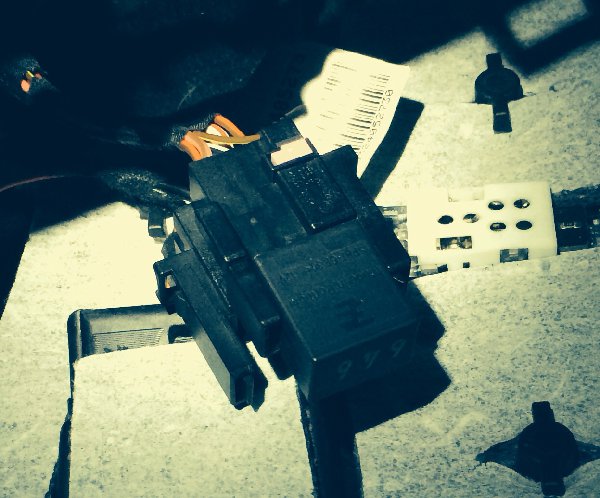

2. На катушку реле приходят два тонких провода (в Б7 красный и чено-белый). Топикстартер перерезал оба, вместо нашего реле подключил другое в качестве обманки. Это нужно только чтобы не было ошибки.
Так как на красном проводе всегда плюс, я перерезал только управляющий (черно-белый) провод. Подключил реле обманку, а провод от реле удлинил и протянул к кнопкам. Если замкнуть этот провод на землю, включаются фароомыватели.
В В6 одно из серых реле
Это реле, в Б7 колодку реле можно вытащить из блока.

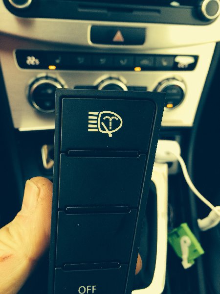

Сообщение demainst » 13 фев 2015, 00:28
Добавил фото. Умные люди еще кое-что подсказали, как можно еще упростить процесс. Странно, что сам не додумался :?
Можно обойтись и без обманки, если снять соответствующую галку в блоке борсети. Завтра проверю.

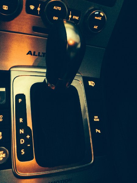

Сообщение demainst » 19 фев 2015, 12:39
Вот еще фоточку мне прислали :D
