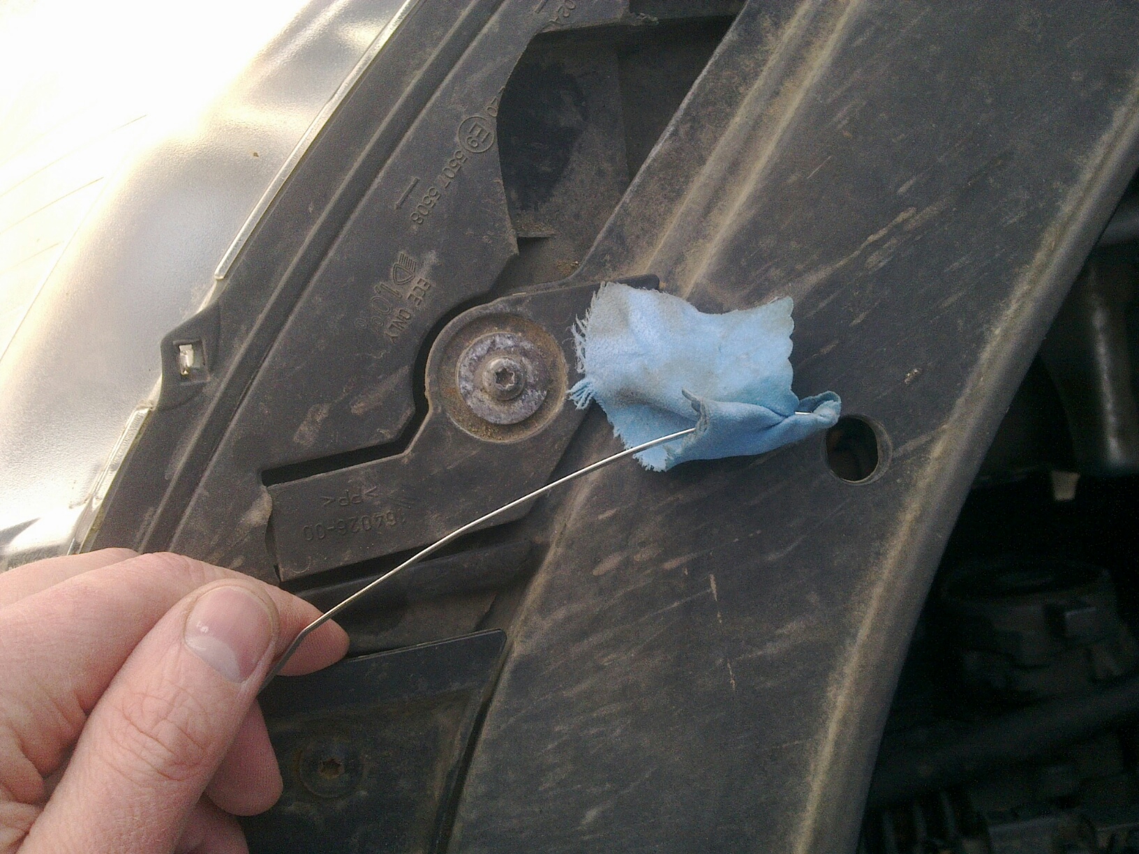

Всем привет колхозный конечно отчёт но все же кому лень снимать бампер для чистки линз и только к галогеновым фарам.
1. Открываем капот

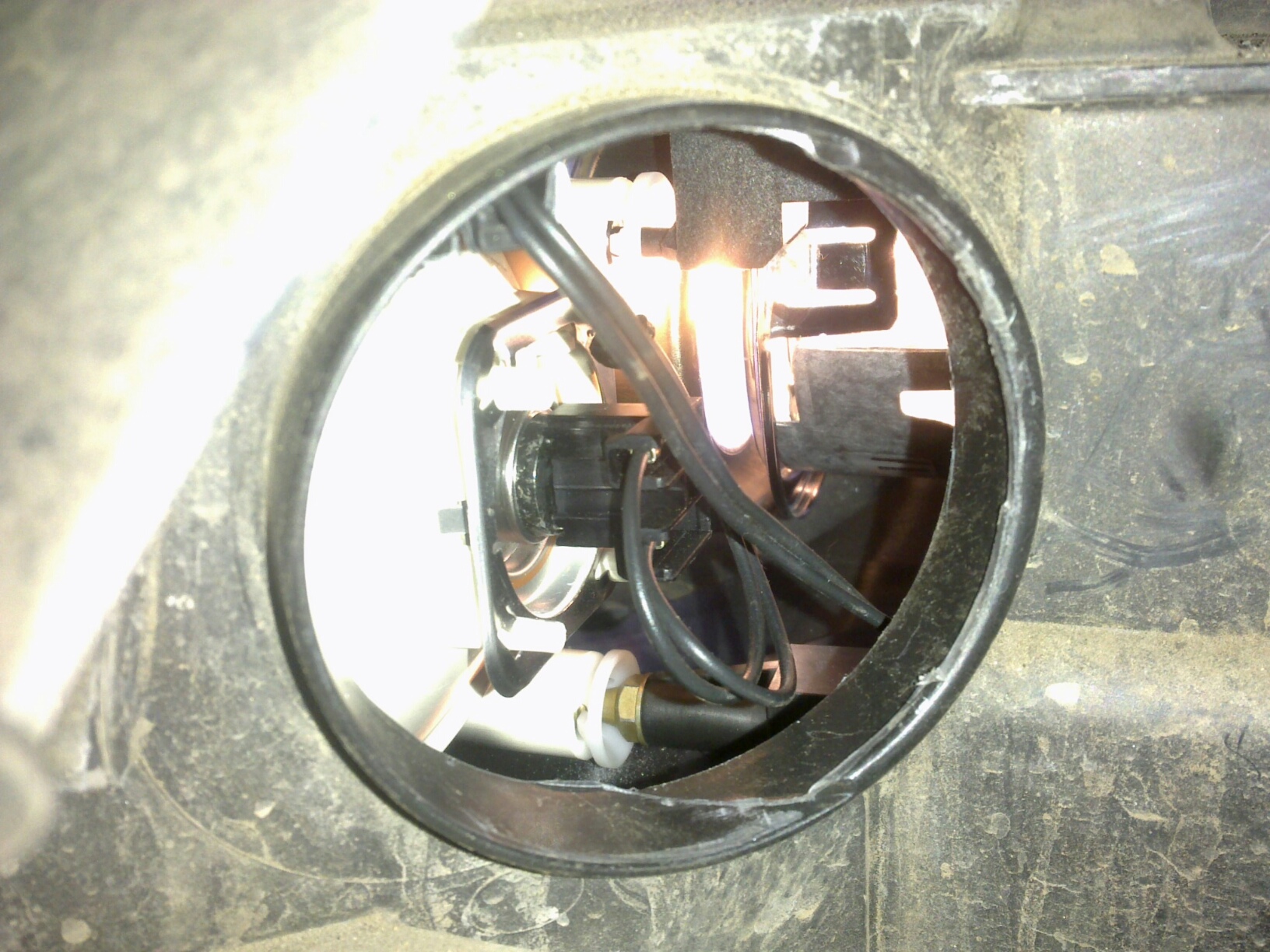

2. Снимаем крышку на лампу дальнего
3. Берём полоску металлическую от каркасной щётки стекло чистки тебя
4. Изгибаем её по ходу дела
5. Приматываем кусок микрофибры или ещё что без ворсинок и не оставляющие разводов
6. Мокаем дело в спирт или чуть пониже градус но без сахара
7. Протираем линзу просунув полоску меж отражателем и линзой, место позволяет а если ещё покрутить корректор право лево место будет ещё больше.
Не вкоем случае не руководство к действию, только на свою ответственность.
Принципе все получиться только мороз крепчал а руки мерзли))) но начало положено

Понимаю что линза и внутри так же в налете, его убрать ещё проще , фото приспособы чуть позже

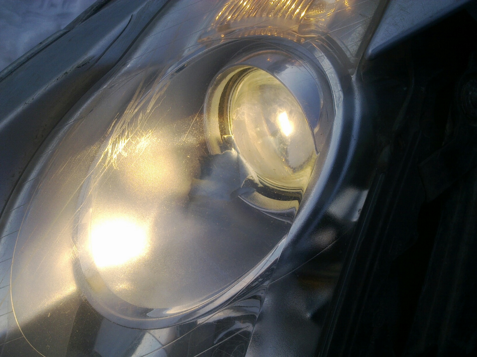

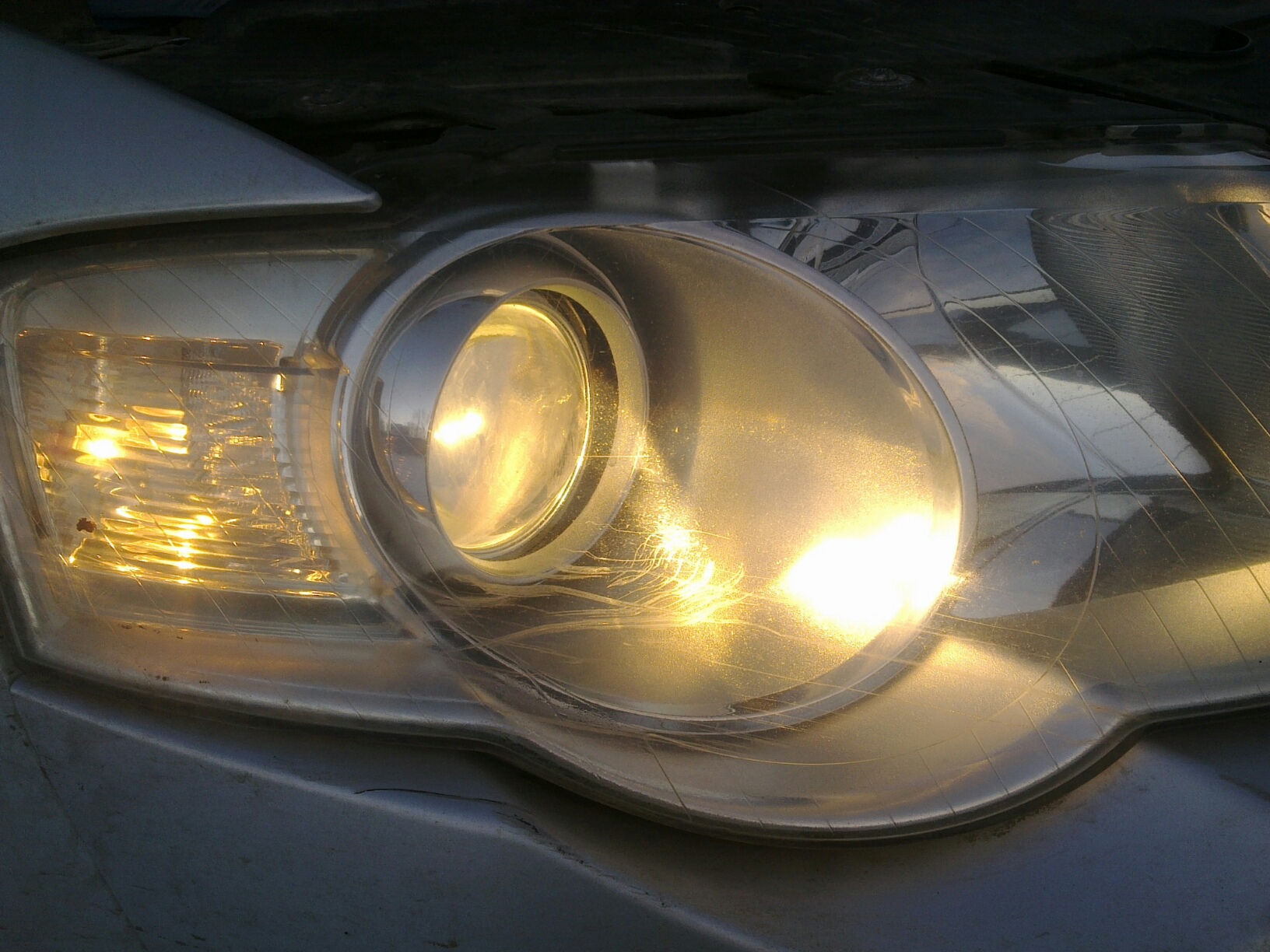

Сообщение papa76 » 10 янв 2018, 17:40
если честно в темное время суток пока что не ездил, но появилась четкая граница света, тем более не успел до конца все почистить - холодало......
