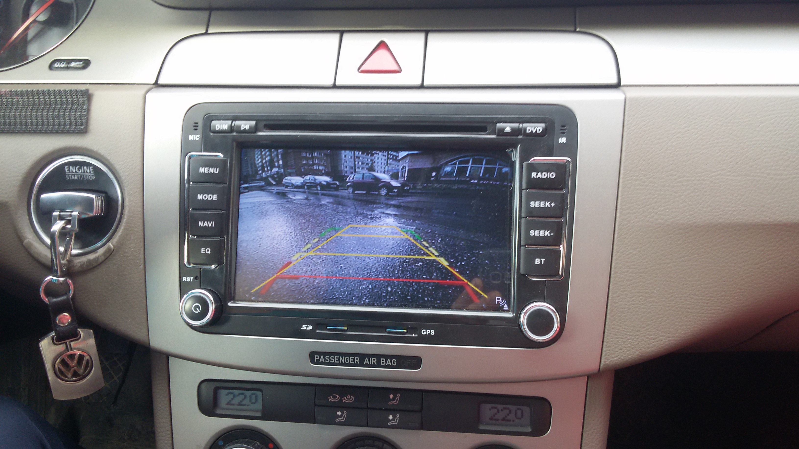

Strannik_RK
Да, так и есть - работает как обычное зеркало

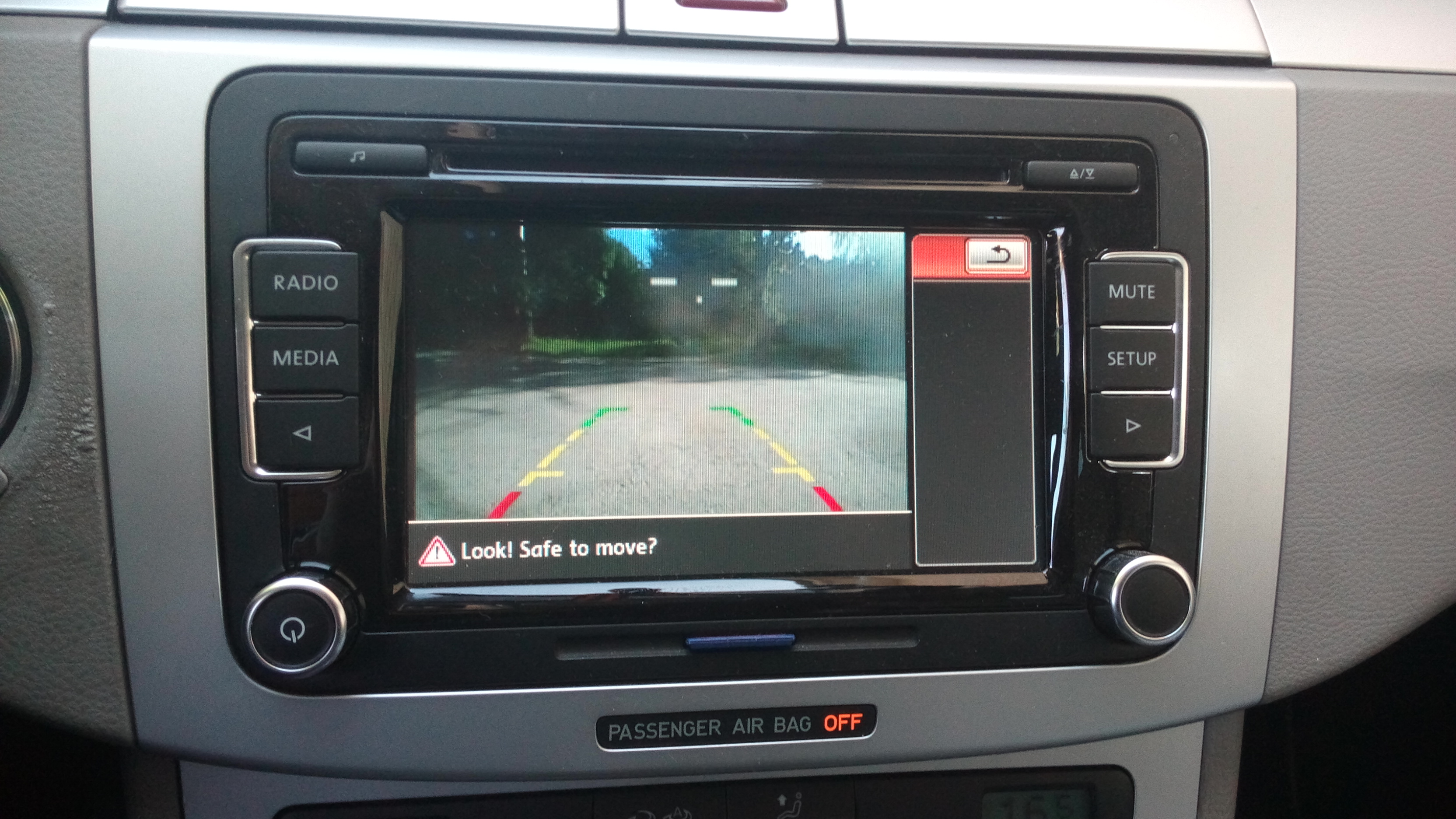

Сообщение ScalseR » 18 май 2016, 11:01
demainst писал(а):
ScalseR писал(а):Все подключил, на экране RCD показывает и камеру и парктроники, но после выключения задней передачи либо остается синий экран и кнопка вернуться либо выдает ошибку что камера заднего вида не готова. Что я сделал не так? кто подскажет. Может нужна задержка питания?
Какая камера? "...на экране RCD....?" Тема, вроде, о других камерах. :?
Да, у меня нештатная камера(как в начале темы) и парктроник с визуализацией отображаются на экране RCD 510. Все, удалось победить и питание и спаять схему задержки выключения. Теперь от 0 до 30 секунд можно выставлять задержку картинки на экране от камеры, чтоб rcd-ка могла без ошибок выйти из режима отображения камеры. Подключал все через переходник cvbs-rgbs на штатное гнездо видео входа.
Остался только 1 вопрос, моно ли изображение на весь экран вывести, как то убрать полосы внизу и с права ?

Сообщение ScalseR » 26 май 2016, 17:50
кто подскажет как сделать изображение на весь экран?

Сообщение А490 » 02 июн 2016, 15:41
ScalseR писал(а):кто подскажет как сделать изображение на весь экран?
Этот же вопрос ,как убрать полосу с меню справа ? Валера Demanist подскажи плз !

Сообщение demainst » 03 июн 2016, 07:33
В данном случае, похоже, никак.
Полосу с предупреждение внизу вообще никак.
А боковые справа и слева можно задвигать за экран только в новых прошивках.

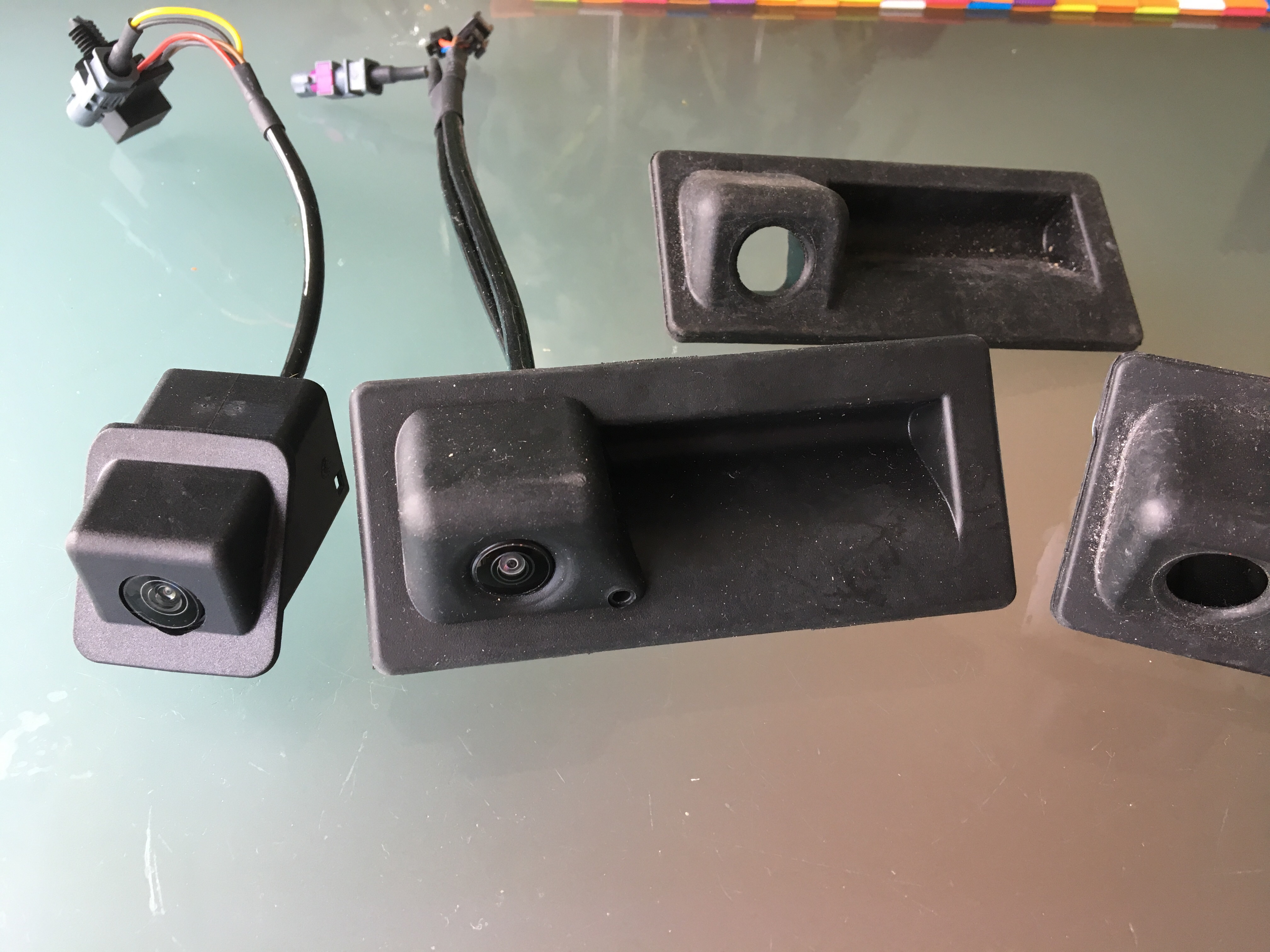

morpeh писал(а):demainst
Валер, приветствую! На седан нету ручки с местом под камеру? Ну или чё то в этом роде.
Ручка под камеру идет в сборе с камерой. Снимать оттуда камеру смысла нет, ценность имеет сама ручка с приводом, а камеру туда приспособить можно любую.
Есть только ручки под камеру, ручки с камерой для универсалов с 2009 модельного года (Голь Плюс, Тигуан, Джетта и т.п.). В том числе с омывателем. Камеры оригинальные для работы с блоком траектории или с новыми магнитолами, RCD-330 в том числе. Никаких дополнительных блоков задержки не требуется.

Сообщение demainst » 10 июн 2017, 07:59
Как-то так...

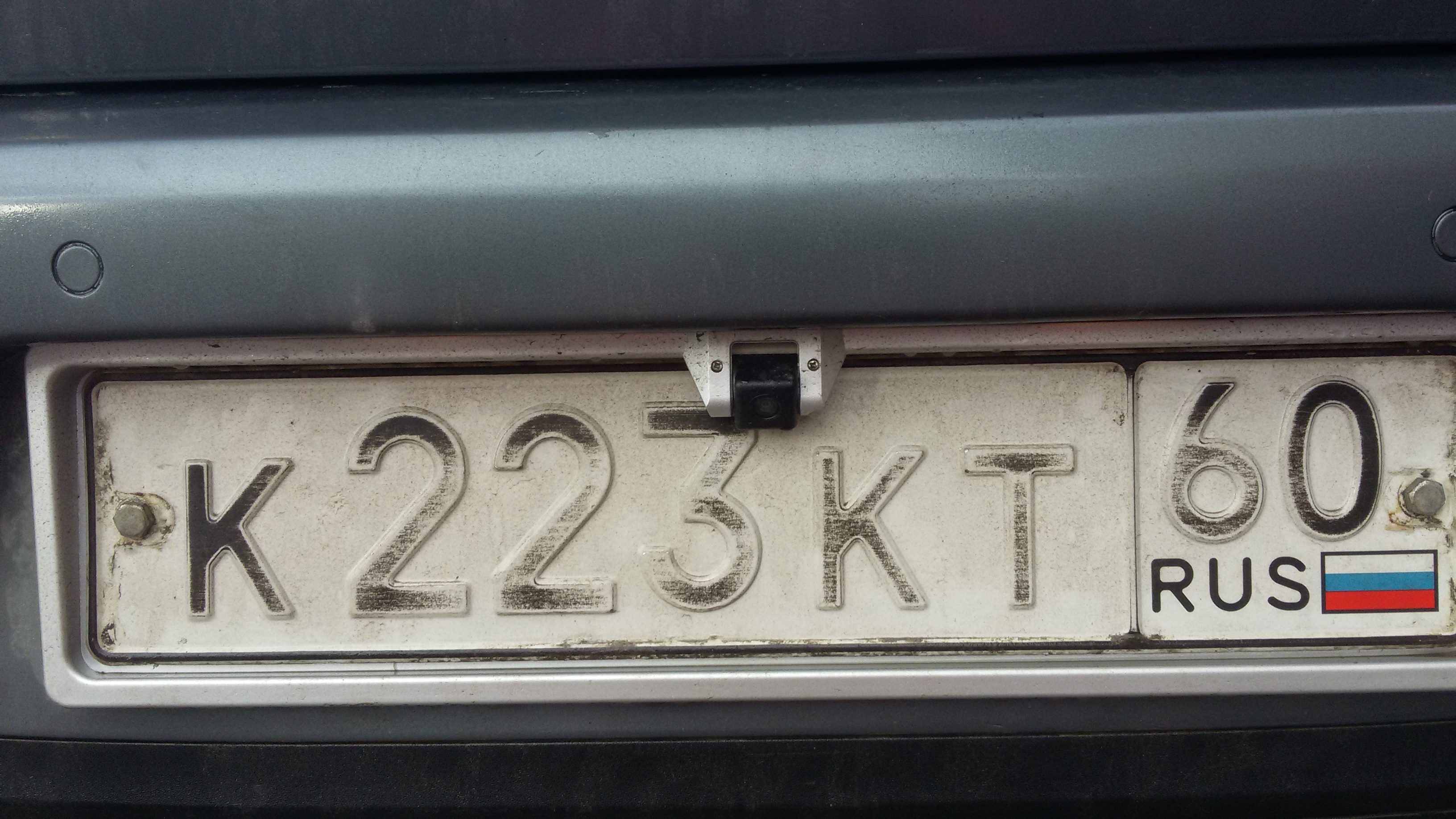

Сообщение morpeh » 30 июн 2017, 21:07
Поставил себе такую штуку!
Вот так она видит!
+7 911 891 71 41
