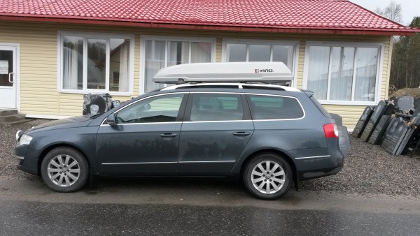

Сообщение Александр332vk » 16 июл 2018, 20:48
Привет, а если у меня антенна на магните через тряпочку сажаю рядом с рейлингом - то здесь с массой как быть? А то че то работает в режиме приема-передачи не очень. Антенну настраивали в Волочке вроде..

Сообщение Comm » 17 июл 2018, 07:38
Александр332vk писал(а):Привет, а если у меня антенна на магните через тряпочку сажаю рядом с рейлингом - то здесь с массой как быть? А то че то работает в режиме приема-передачи не очень. Антенну настраивали в Волочке вроде..
У магнитки другие принципы, её масса не нужна. Важнее поставить по центру крыши

Сообщение Александр332vk » 17 июл 2018, 12:16
Comm писал(а):У магнитки другие принципы, её масса не нужна. Важнее поставить по центру крыши
Привет, не...по центру бокс однако стоит..
Re: Скрытая установка СВ-рации
Сообщение Comm » 17 июл 2018, 13:27
Привет. Тогда либо врезаться в крышу, либо мутить кронштейн, либо довольствоваться тем, есть есть :)

Сообщение Александр332vk » 20 июл 2018, 22:17
Comm писал(а):Привет. Тогда либо врезаться в крышу, либо мутить кронштейн, либо довольствоваться тем, есть есть :)
Здрасте, если говорите мне, то ни чего не надо - у меня антенна на магните и подсовываю ближе к рейлингу и стоит нормально, только сбоку.
