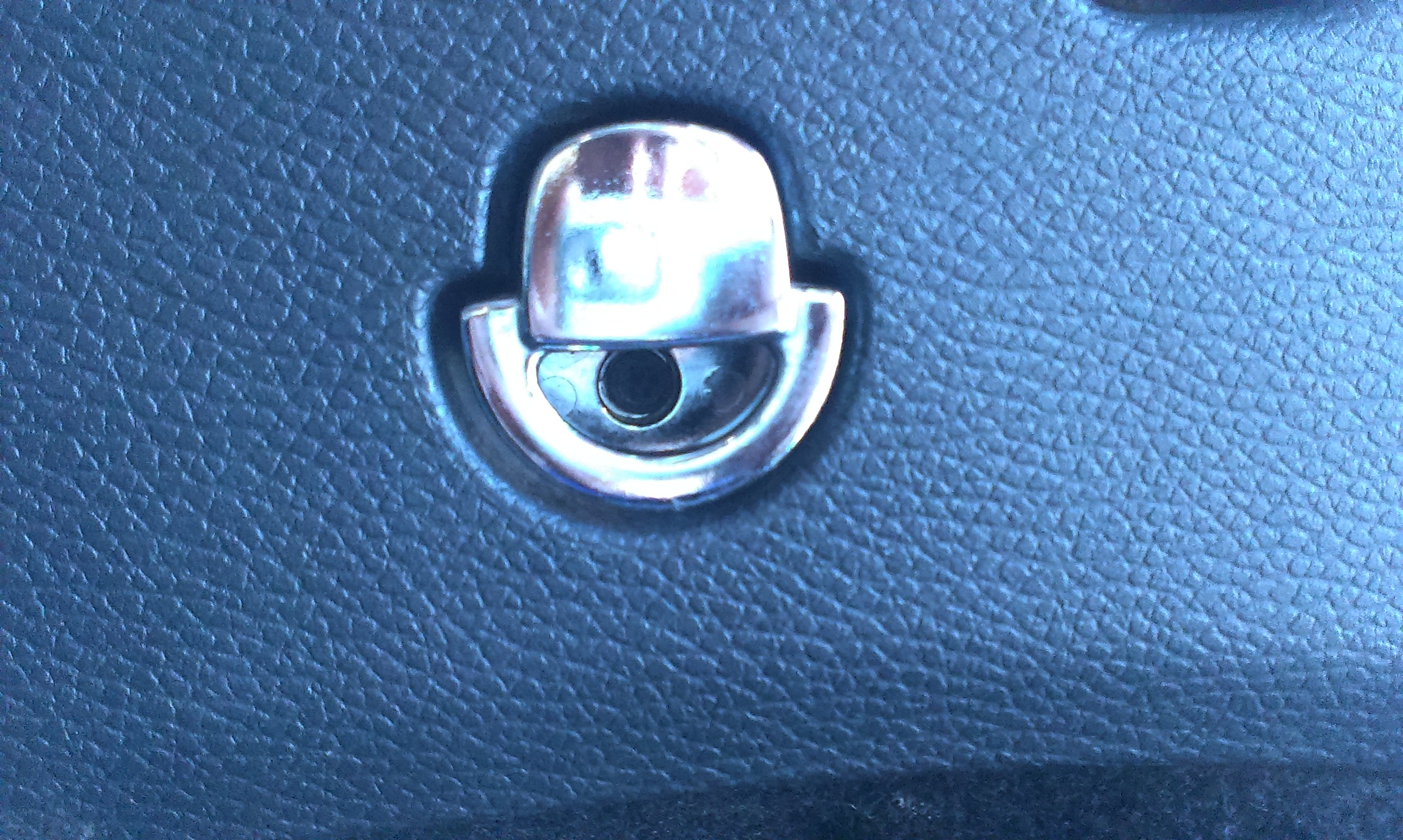

откручиваем вот эту гаечку, отодвигаем ремень безопасности в бок и подымаем эту панель вверх, пока сзади панели зуб не выйдет из зацепа

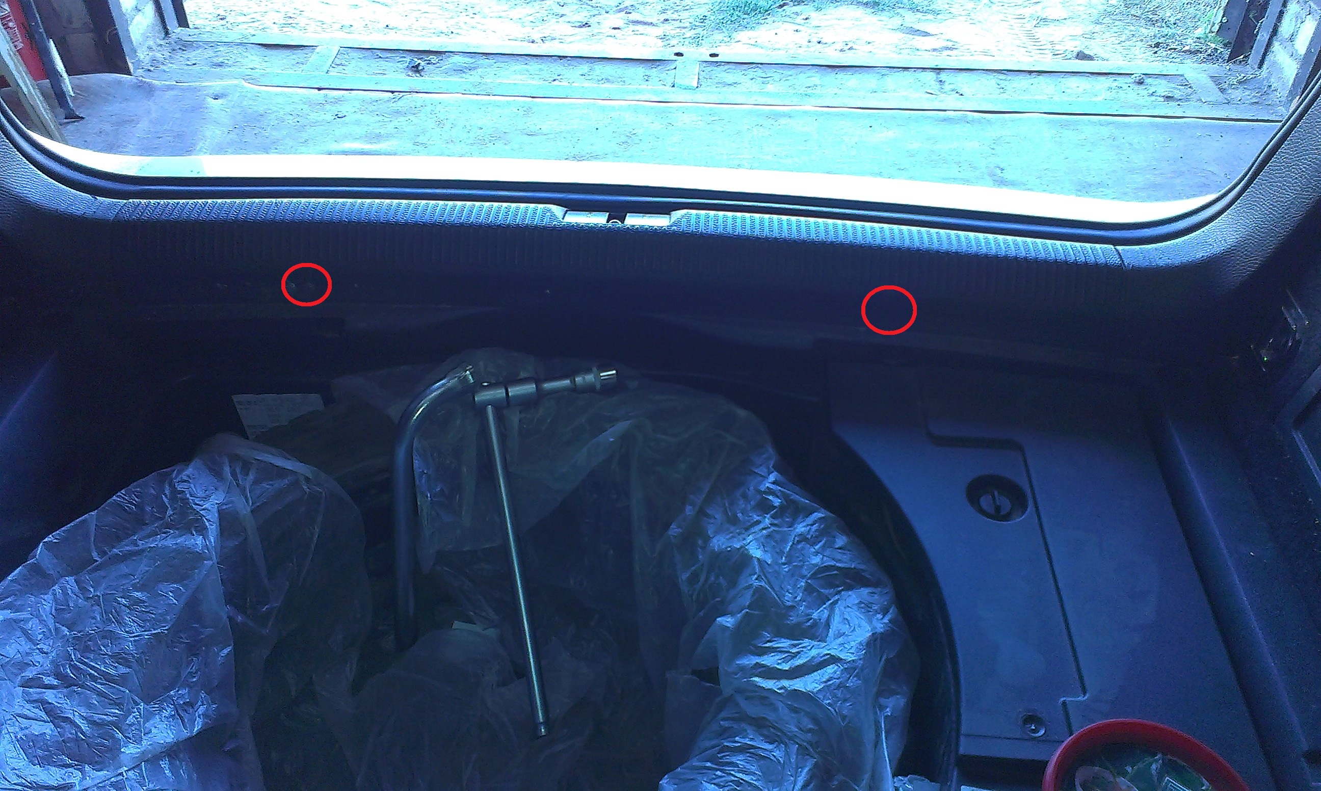

Теперь снимем вот эту накладку , красным маркером отмечены два самореза, их откручиваем, и сдергиваем накладку вверх она держится на четырех крепких металлических клипсах

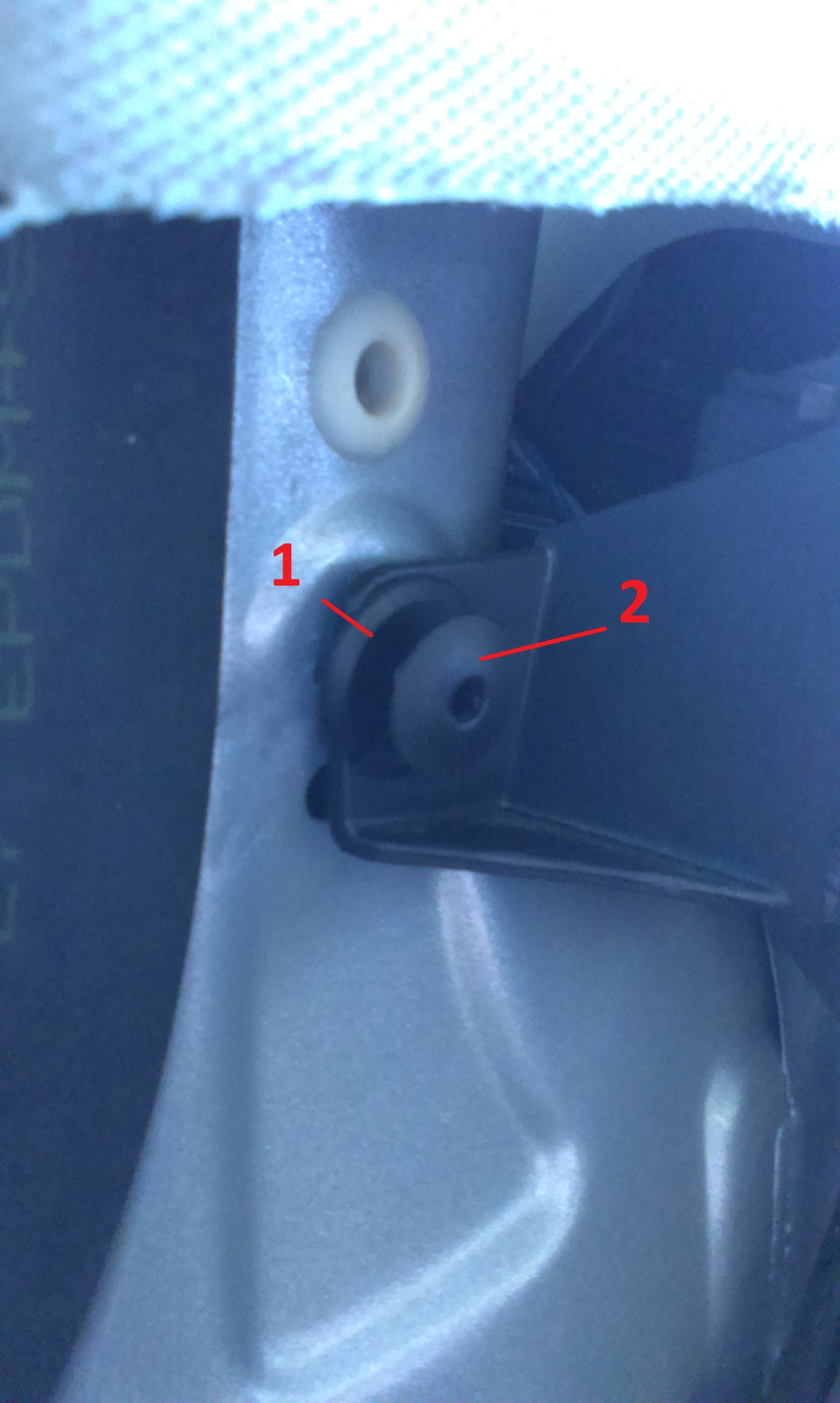

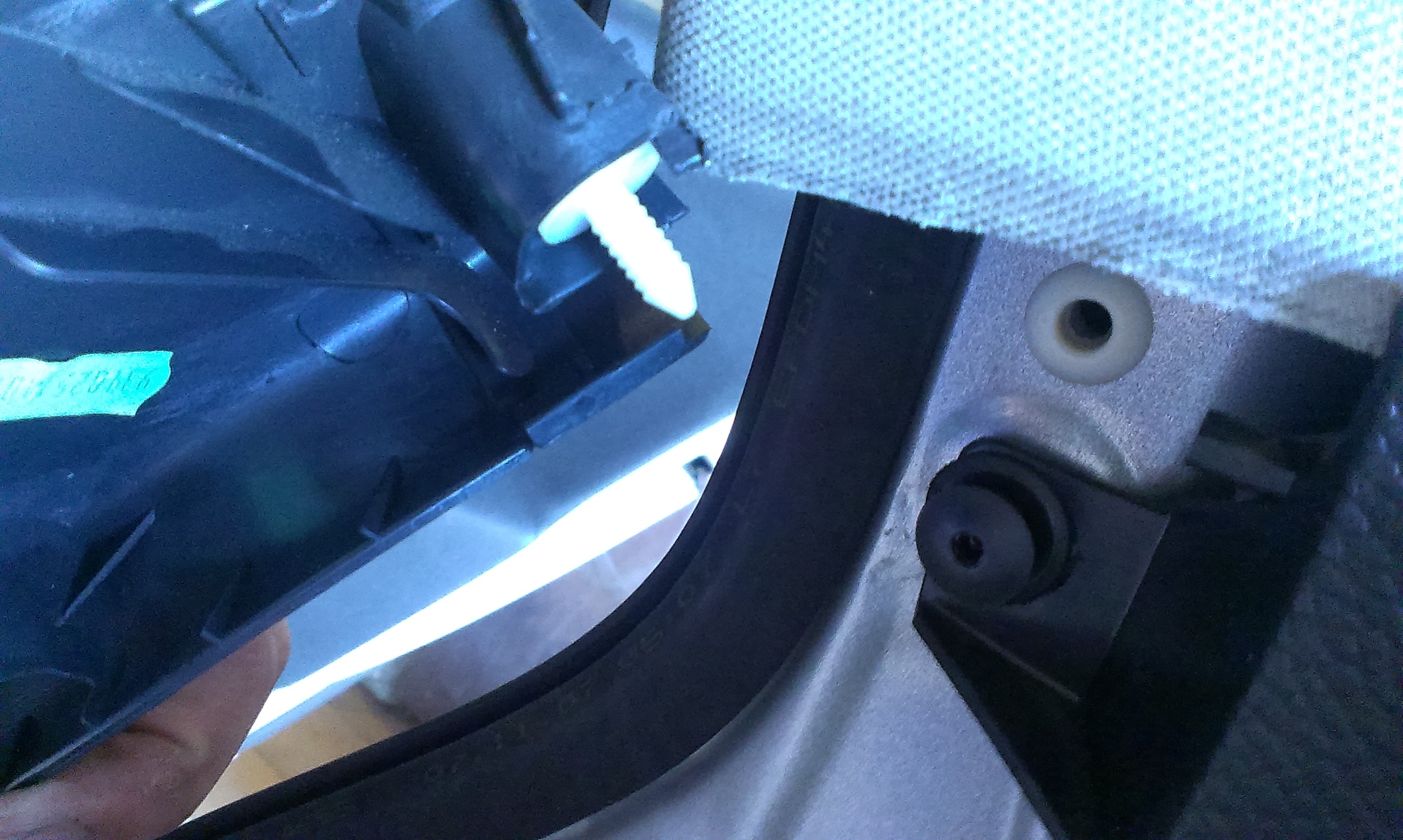

Первым делом необходимо снять клипсу, которая находится под частью сидушки, которую мы сняли раньше.
Часть № 1 клипсы необходимо зафиксировать отверткой, а часть №2 выкрутить, и затем вытащить часть №1 с кузова

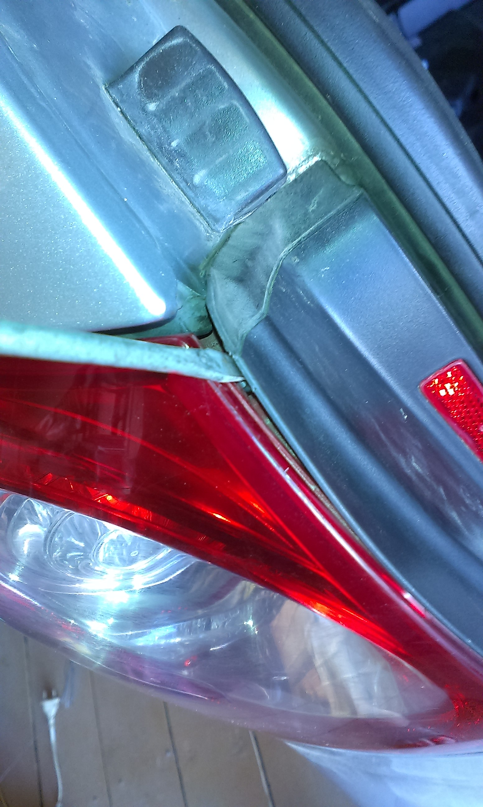

Следующий этап - это снятие задних фар.
Берем отвертку и отщелкиваем пластиковую накладку на фаре.
после этого тянем эту накладку на себя. Открывается весьма интересная пластиковая гайка, не вздумайте крутить за звездочку в центре, берем головку на 14 и откручиваем гайку за грани

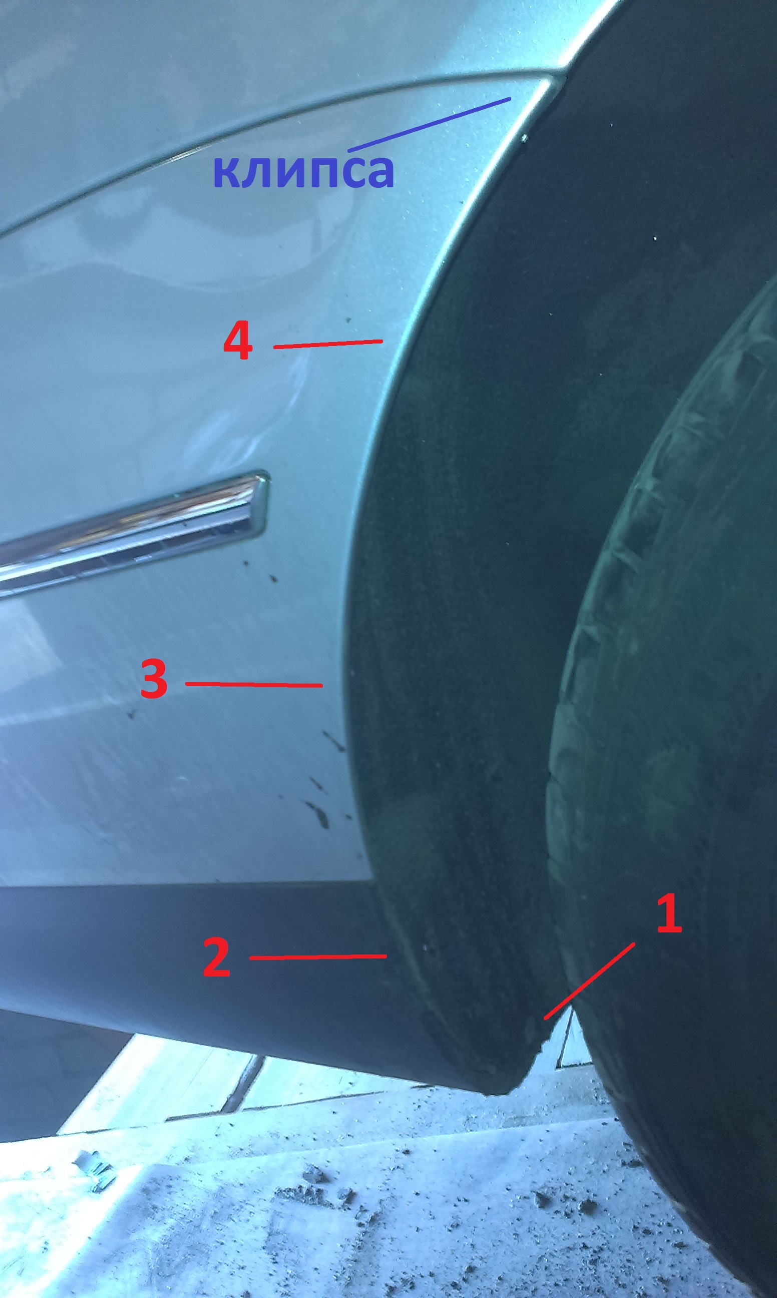

Так же выкручиваем саморезы в задних колесных арках(в книге по эксплуатации и многих форумах говорилось что в арках 3 самореза и клипса, но у меня их реально стоит 4 и клипса).
клипса вот такого механизма (с начала с средины вытаскиваем гвоздик, а затем саму клипсу)

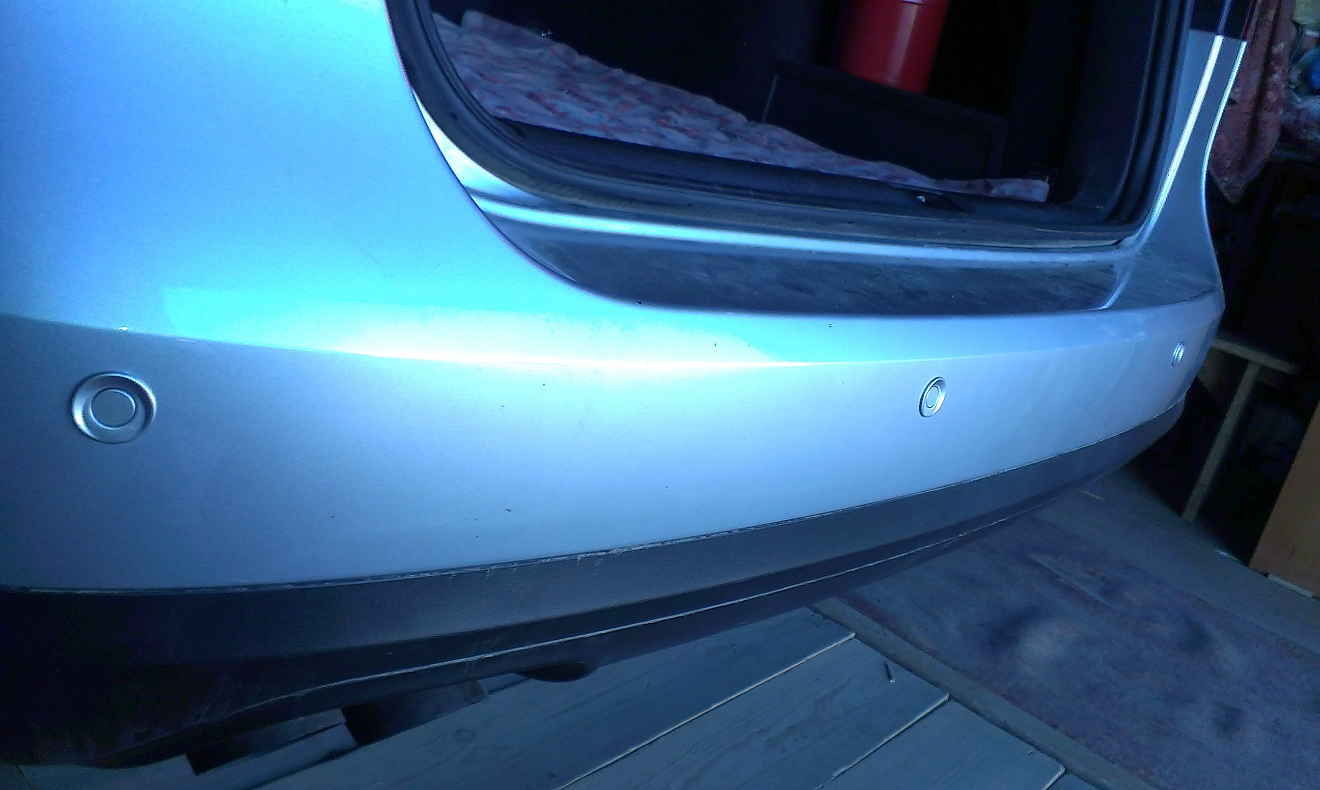

На внутренней стороне бампера есть вот такие пометки под отверстия для датчиков - сканеров.
Мне говорили, что для установки датчиков - сканеров необходимо будет резать металлический усилитель бампера, но это совсем не так, если прорезать отверстия точно по пометке то датчики - сканеры получаются выше усилителя , что меня очень порадовало. Место, где должно быть отверстие надо с лицевой стороны заклеить бумажным скотчем, и сверлить так же с лицевой стороны(сверло - фреза, у меня было в комплекте с парктроником). Для того что бы ввести кабеля внутрь багажника заводом изготовителем предусмотрено очень много отверстий, на которых стоят резиновые заглушечки.

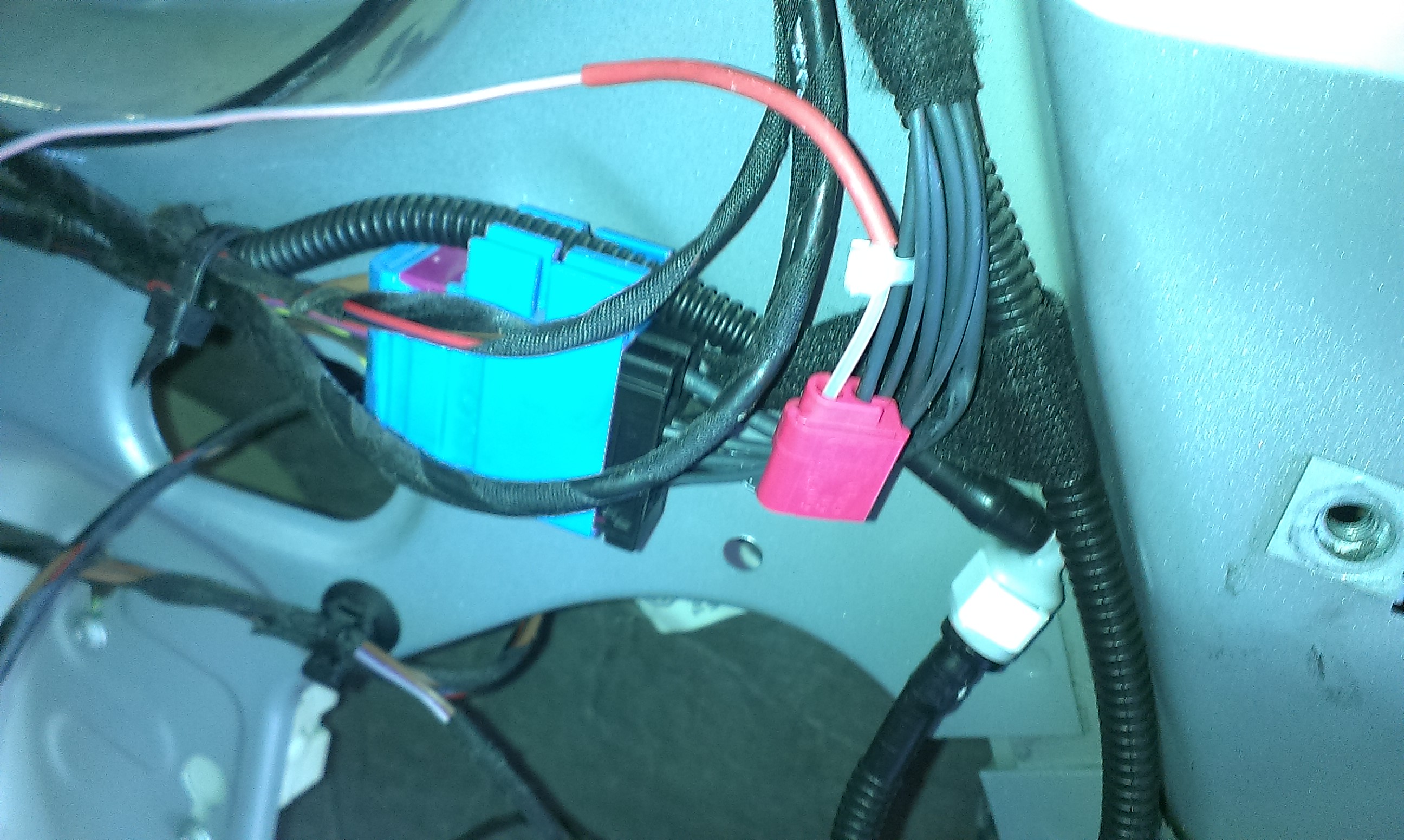

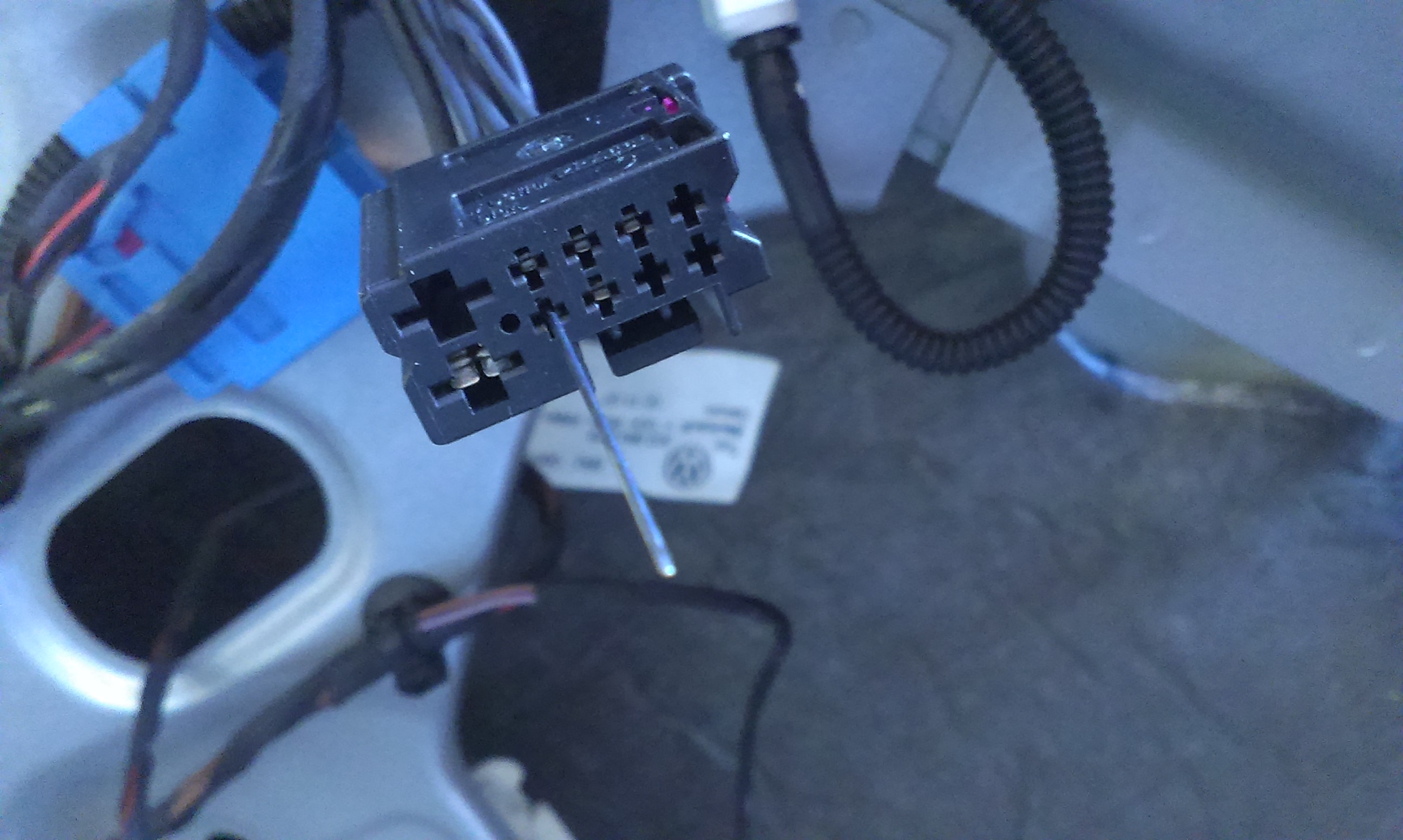

Теперь надо подключить блок управления. Я подключил на лампочку заднего хода.
Что бы не тянуть провода с крышки багажника "плюс" я взял с клемы которая находиться возле задней правой стойки, хотя опять же многие говорили, что сигнал на задний ход должен идти по левой стойке, а "минус" взял с кузова.
На фотке иголкой я пометил провод который подает "плюс" на лампочку заднего хода, к нему я и подключился с помощью "подпараллеливателя"(очень удобное маленькое приспособление(на фотке красного цвета)и стоит копейки(за один доллар купил три штуки)).
красный "подпараллеливатель"

Отличный отчет, сам собираюсь приделать эту процедуру! Подскажите, пожалуйста, а место под парктроники как-то размечены с внутренней стороны бампера или по какому принципу оно выбиралось?

Есть пометки-кружочки, режьте ровно но ним, и будет все хорошо.

без разбора ставятся за полчаса. размечаем бампер- сверлим-снизу провода протягиваем снизу бампера в правую нишу - там в полу кажись заглушка была, не помню-(откручиваем один винт, обшивку в районе фары выдергиваем, там же в жгуте ищем провод лампы заднего хода-подключаемся к нему) выводим блок индикации. у меня к потолку на двусторонний скотч приделан. работает замечательно.

Кнопка должна подавать плюс на блок парктроника. Снимаем кнопку, берем тестер или контрольку и проверяем, так-ли это. Впрочем, другого подключения нештатных парктроников я не встречал. Остается подключить туда-же в параллель и плюс от лампы ЗХ. Поскольку кнопка, как я понимаю, находится в передней части машины ;) , тащить провод от заднего фонаря смысла нет - будем искать нужный провод на блоке бортсети, он находится под торпедо над левой ногой водителя.
В Б6, старый блок бортсети, черный разъём на 12 контактов, пин 1, бело-черный провод 1.0
В Б7/СС 28-й пин в 52-х пиновых разъёмах А и С. Соответственно серо-белый и черно-синий провода по одному квадрату сечением.
