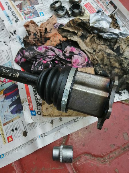

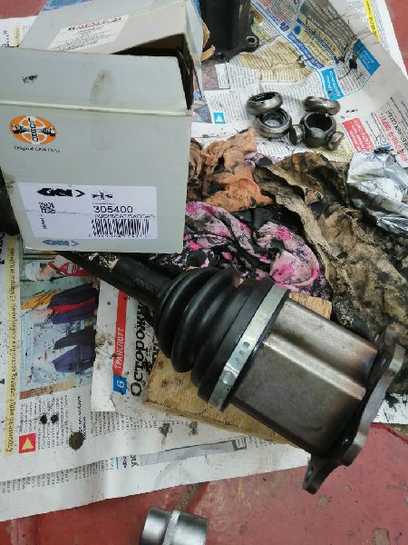

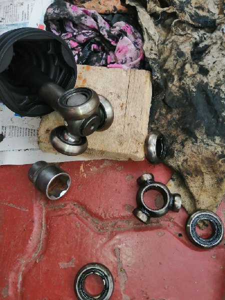

решил заменить пыльник ан коротком валу и при осмотре увидел что и сам трипоид в руках аж разбирается при небольшой усилии на ролики. благо был запасной новый. все поменял заодно заменил болты с гадким солнышком ан болт под шестигранник 8. вчера при езде заметил что что то скребет иногда и есть подозрении что я немного согнул щиток за торм. диском вроде отогнул и заметил что все место под трипоидом в смазке. теперь думаю неужели соскочил пыльник или я много смазки забил и ее выдавило. и вроде и хомут стянул на его посадочном месте. завтра буду на работе колдовать.
может плохо затянул и если не получиться дотянуть поставить в этом месте ленточный?

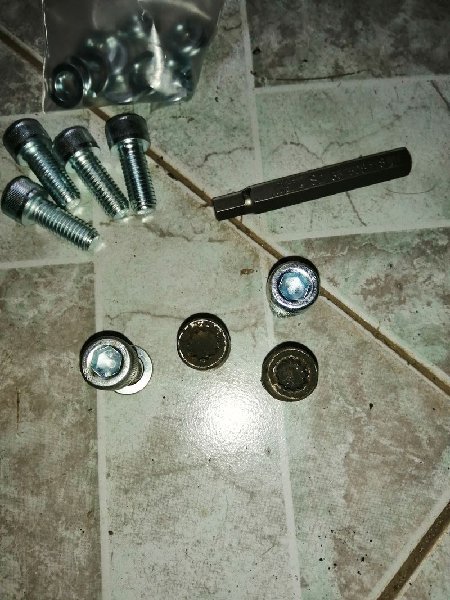

Привет, чего у Вас там за болтики блестящие....были в комплекте? А какой тогда фирмы комплект? Просто крепеж не заводской а левый больно мягок в серьезном применении. На тоцах болтов должна указана быть жесткость в цифрах..(например: 5.5 - то есть сыромятина, и конечно же не пойдут). Просто старые болты если в нормальном состоянии то не выбрасывайте - потом не найдете....просто совет. ;) А, посмотрел снимки еще - ну если Лоэбро то нормально. :so_happy: Кстати о птичках: скребет пыльник..(отогнуть и все) и правильно Вы пишете возможно недотяг болта подшипника (если в поворотах звук) ну и на последнем фото.....уВас нормальные подшипники трипода....иголки же не вывалились, а то что разобралось так видимо по краям небыло стопорных колец...ну и последнее: червячный хомут - полная хрень, тот что в коробке надо обжимать специнструментом (а не пассатижами) и все будет тип-топ :) !

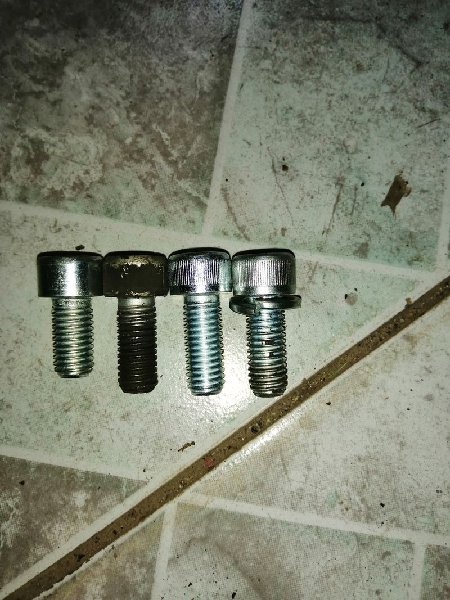

привет. я тоже думал что натяг нормальный. сегодня утром на работе еще раз снял колесо снял нижний подкрылок и вытер все что налетело и еще раз подтянул хомут. оказалось чуть слабоват. сейчас приехал домой и вывернув колесо заметил что все чисто и сухо. видимо первый раз чуть не дожал хомут. а по поводу болтов я просто в магазине купил под шестигранник а старые не выкинул. хотя нашел и комплект новых с этой многоголучевой. покатаюсь посмотрю. если что поменяю на новые а старые не выкинул. стараюсь старые болты и гайки не выкидывать.
если эти болты блестящие плохо себя покажут. надеюсь я на ходу это пойму. вибрация то будет?)))))все одновременно не отвалятся. там я на гровер посадил

Лучше старые поставьте да и все.....а представляете на ходу оторвется? Корпусу коробки в таких случаях кирдык....не пугаю а предостерегаю

советуюсшь поставить родные с этой гадкой ))) солнышком лучевой? я такеи болты уже ставил где то и все держит. они вроде качественные с накаткой и прочные
на старых есть уже заломки на шлицах

Все верно, если болты не в допуске /из сырого дерьма купленные в метизах/ их просто срежет на .... и вибрации не успеете почувствовать. И гровер в таких узлах не помощник.

Вот, и люди говорят....а из метизов (если) болты.....то это "колхозный колхозище".....просто ценник потом будет "аховый"...в случае обрыва внутренного шруса. N90 991 102 новый болт в Экзисте оригинал 75 руб... :D

ну все .уговорили. в ближайшее время заменю. благо есть новые 6 шт. неужели они крепче? эти я брал в магазине автозапчасти и идут как крепление шруса и ступиц
на болтах если есть маркировка то какая прочность должна быть?

По поводу прочности посмотрите на оригинальных болтах....5.5 сыромятина думаю минимум 9.7....а 12.7 это супер болты...то что Вы брали в магазине под видом автокрепления - то не смешите :D все и вся идет из Китая....только оригинал....вот на крепеже не экономят, а Немцы подавней...все болты закрученные один раз -под замену....ну это конечно не наш вариант пойдет и б/у но оригинал. Естественно болты под головой одноразовые....ну много еще чего. А про гровера Вам правильно написали...никчему они....закручивайте с пороженым моментом и все

сегодня глянул на индекс прочности на болтах что шли в комплекте и на тех болтах что я закутил. лучевые 9 а а мои под шестигранник 8.8.. ну раз тут такие мнения скоро буду менять пыльник на наружнем шрусе и поменяю болты уж тогда. все равно придется откручивать. а иначе как грану выбивать с вала)))))))))0. а эти уж болты найду куда потом закрутить на тм же движке. например на заглушку егр.
