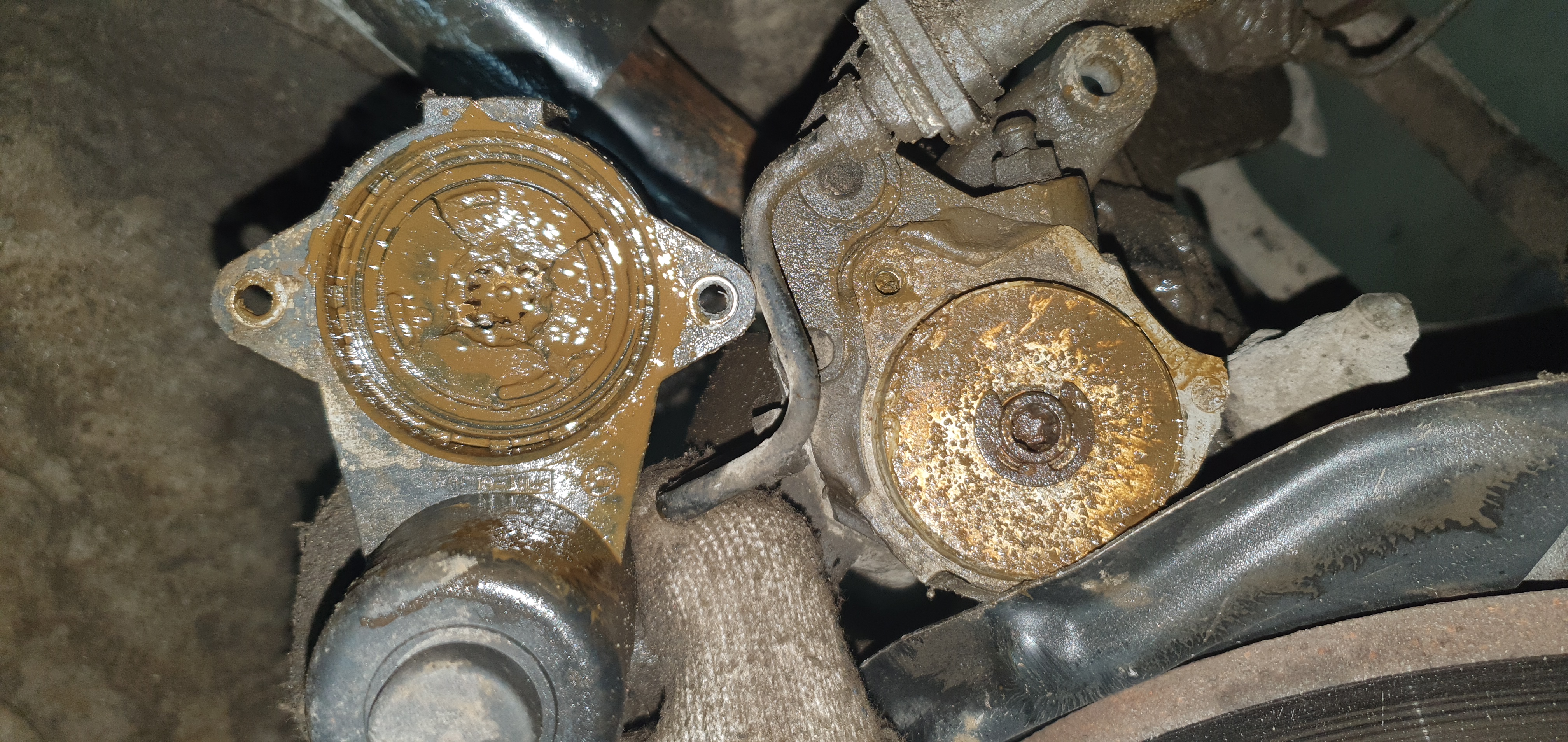

Доброго времени суток! Одно колесо при нажатии на ручник не блокируется, просто жужжит какое то время и ошибка. Снял мотор, подскажите, что не хватает тут для полного комплекта? Чем механизм приводится в движение? Что мне нужно купить? Спасибо заранее!
Freeman33
Зарегистрирован: 10 дек 2019, 08:29
Re: Ремонт моторчика электро ручника (фотоотчет)
Сообщение El Gato » 03 апр 2021, 14:12
Докупить нужно новый моторчик. Этот на выброс. Там отломан вал, который вставляется вон в то отверстие на суппорте.
Кстати, что за жидкость? Вода или тормозуха? Если второе, то ещё и перебирать суппорт придётся(тогда ремкомплект нужен), иначе новый моторчик долго не отходит. Если это вода, тогда очень хорошо прочистить посадочное место уплотнительной резинки на корпусе суппорта. В принципе, его в обоих вариантах нужно прочищать.
Сообщение Freeman33 » 05 апр 2021, 11:34
El Gato писал(а):Докупить нужно новый моторчик. Этот на выброс. Там отломан вал, который вставляется вон в то отверстие на суппорте.
Спасибо за развёрнутый ответ! Это вода судя по всему. Остановился на запрвке, поставил ручник и больше никуда не уехал, но почему то не нашёл этот вал...

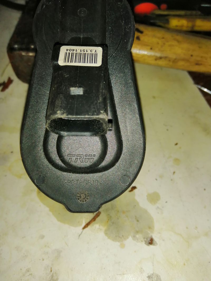

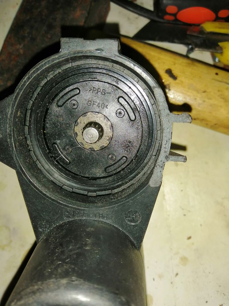

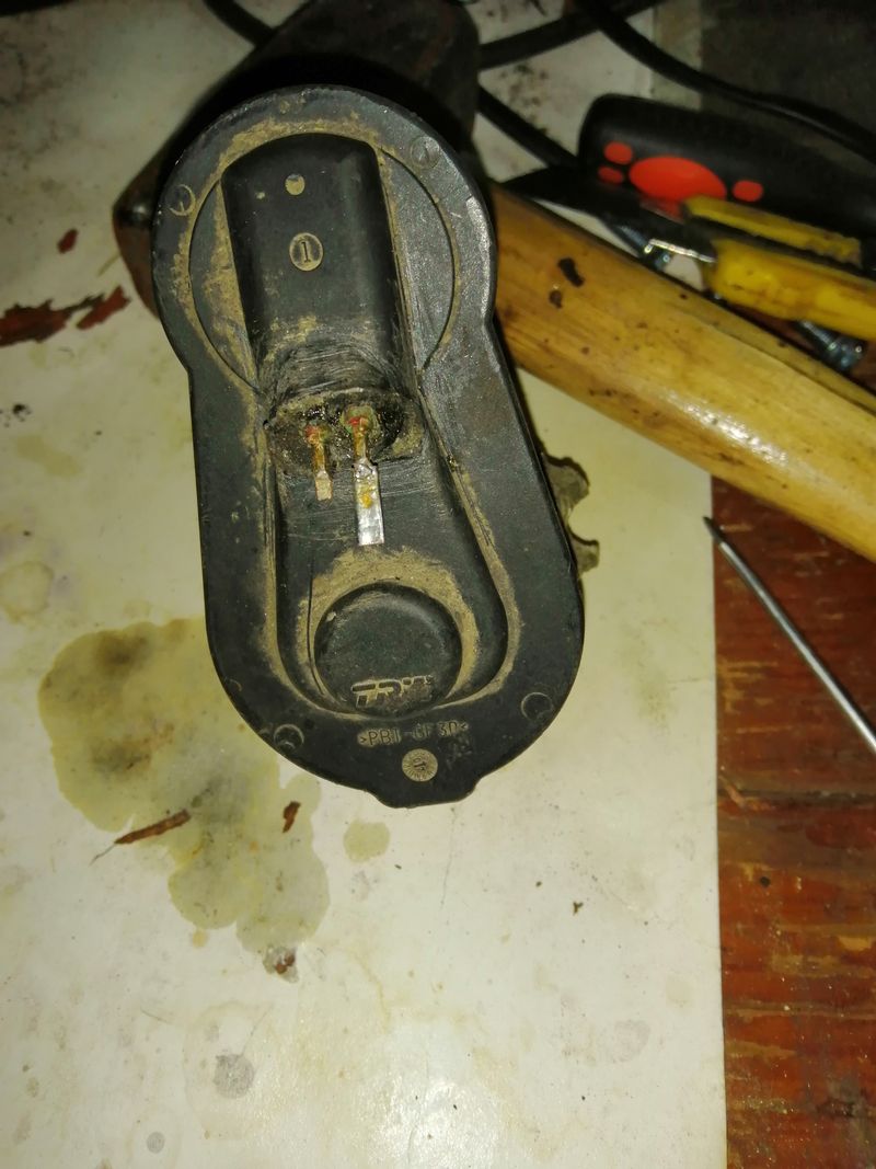

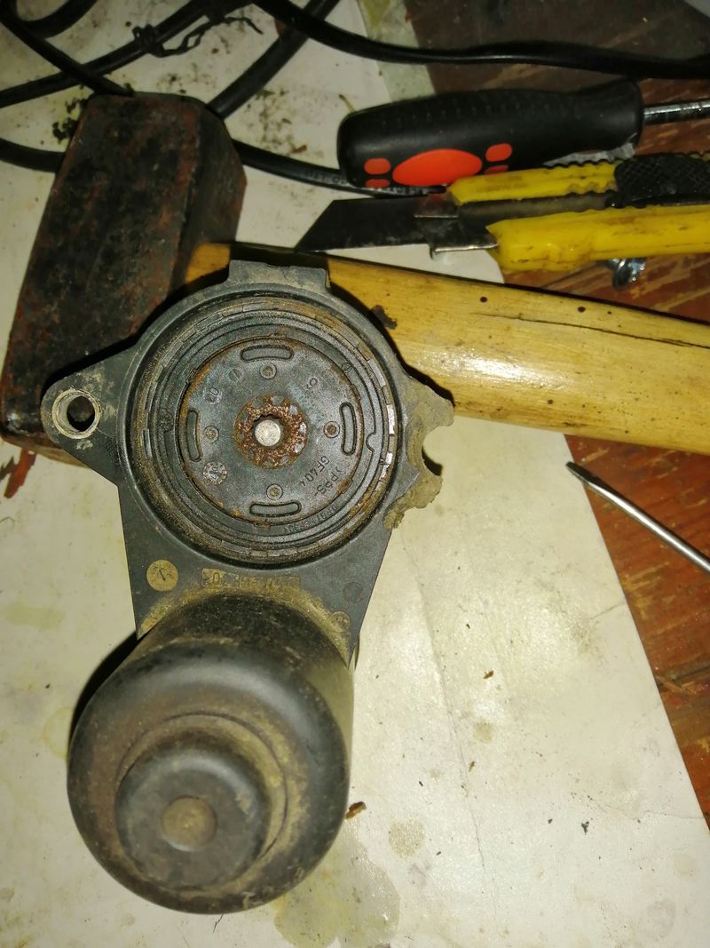

Электропривод ручника.
Сообщение tatarin545 » 20 апр 2022, 07:05
Извините не нашел подходящей темы, можете перенести.
И так отказал у меня моторчик ручника правого, закусило его, перегрел малость. Пришлось снимать его в пути, раскрутить и ехать дальше.
Начал разбираться, в чем проблема. Моторчик крутится, вал его крутится. На суппорте тоже все легко крутится. Думал слизало с его ремня зубья или с шестерни зубья. Стоят моторчики ТRW , вскрывать не стал, моторчик крутит, вал пытаюсь удержать, тоже крутит. Снял суппорт прикрутил моторчик, с помощью аккумулятора кручу, эффекта нет, такое ощущение что нет контакта между шлицами торксоподобными. Не понял как оно находится в суппорте.
И так как его разбирать?
Если запчасти?
Или покупать суппорт в сборе?
Моторчики какие брать?
Вообще у кого такое было?
tatarin545
Сообщения: 641
