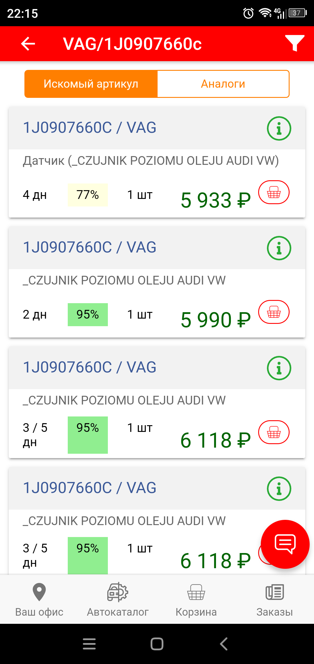

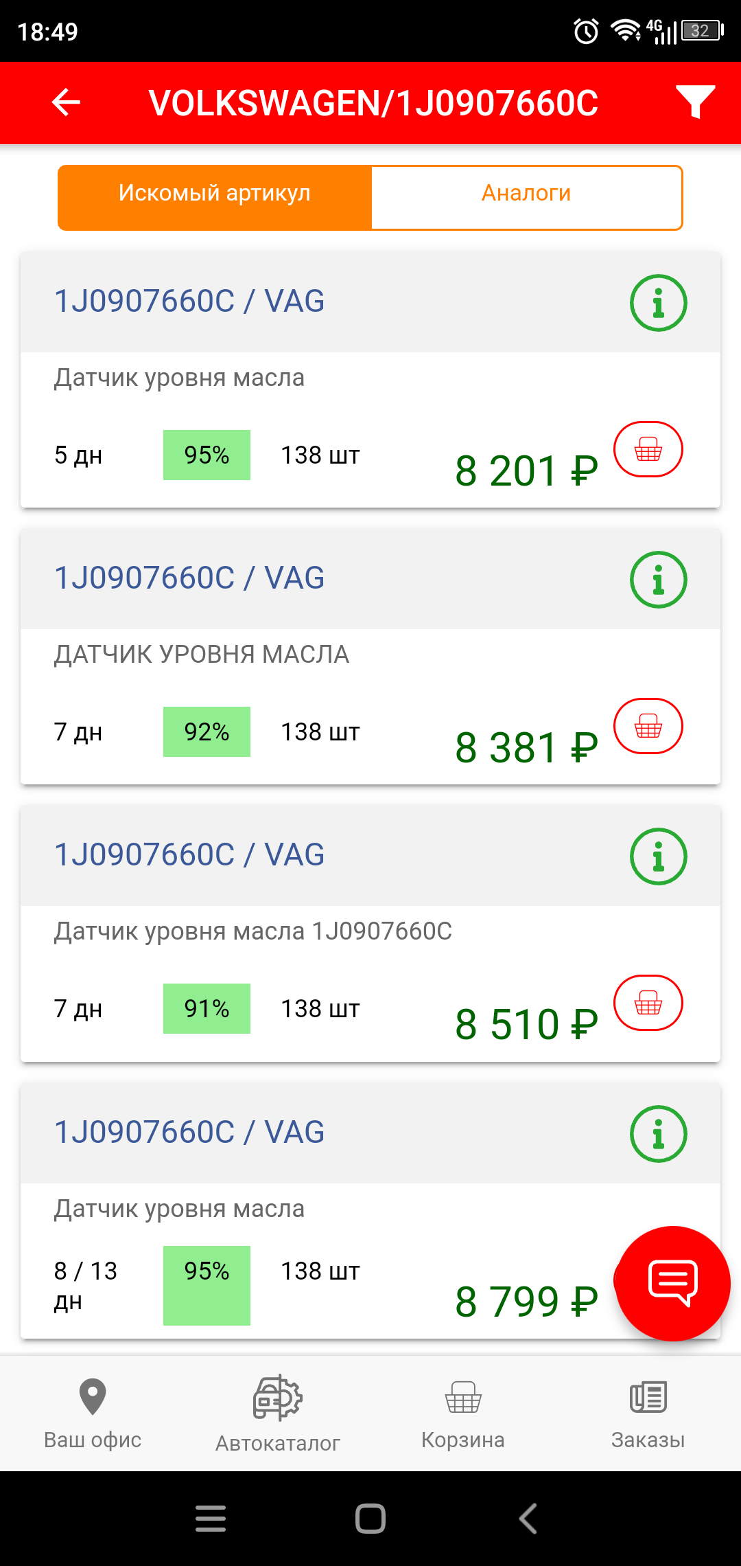

Re: Замена мембраны ВКГ "BVY" (Фотоотчет)
Сообщение Юра Криков » 21 дек 2021, 17:30
А что по ценнигу оригинал/аналоги?
Сообщения: 17702
Сообщение Максимус » 22 дек 2021, 18:50
Да чёт разница пипец
Максимус
Откуда: Балашиха
Сообщение Юра Криков » 22 дек 2021, 21:07
Мдааа :(
Тут действительно об аналоге задумаешся.

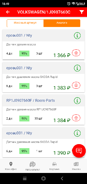

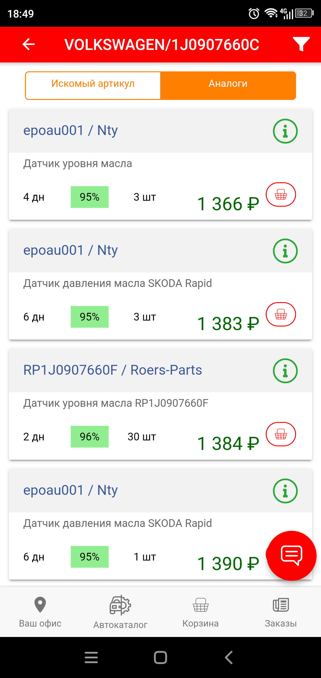

Сообщение Максимус » 02 мар 2022, 22:17
Все ещё периодично выскакивает ошибочка масло на середине Шура мож чуть меньше . Задумался все таки приобрести датчик, начитался ,что неоригиналы некорректно работаю сегодня глянул , а цена то упала ,странно все растет а тут ?
Максимус
