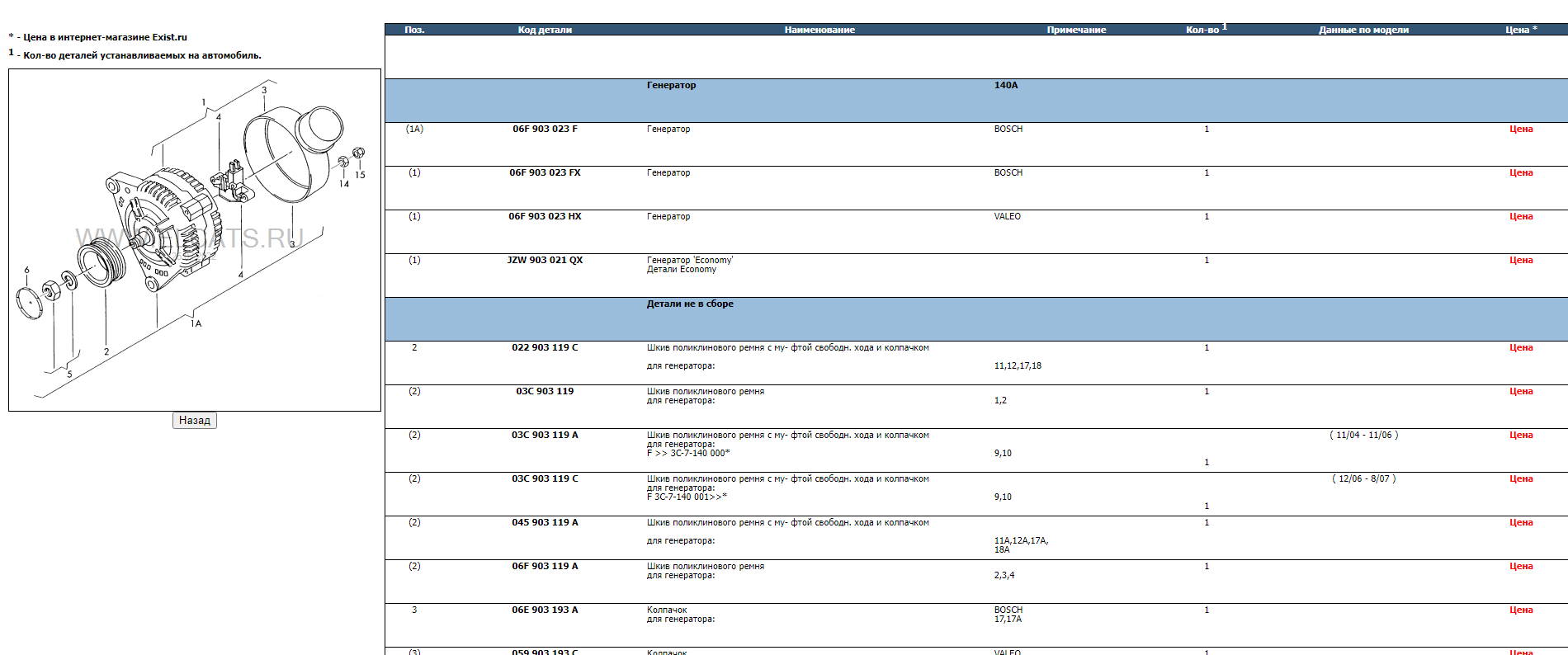

Сообщение Shurik006 » 25 июл 2022, 18:07
Добрый день.
Подскажите, реально ли узнать модель генератора (Bosch или Valeo) по VIN'у?
Необходима замена шкива, а они оказывается разные.
На самом авто тоже не вариант, там лейбл расположен к впускному коллектору.
Какие варианты есть? :?

Re: Замена шкива генератора с муфтой свободного хода.2.0 TDI BKP
Сообщение Shurik006 » 26 июл 2022, 09:50
Так вот именно, что на моей модификации мотора - эта задняя крышка находится ко впускному коллектору.
Там вообще к этой крышке никак не подлезть...

Сообщение Ksandr » 26 июл 2022, 10:21
Shurik006 писал(а):Александр332vk
По вину бьется ампераж - 180,140..А. Можно через экзист по эл.каталогу, тот выдает что установлено на авто. Или через автодок, тоже самое.
Ksandr
Сообщения: 1289
Откуда: мос.обл.
Сообщение Shurik006 » 26 июл 2022, 11:11
Ksandr писал(а):По вину бьется ампераж - 180,140..А. Можно через экзист по эл.каталогу, тот выдает что установлено на авто. Или через автодок, тоже самое.
По каталогу exist - вот, что кажет. 140A
Но там опять же и Bosch и Valeo.
А далее? Бош и Валео выпускали только определённого амперметража?
upd. С помощью зеркала на длинной гибкой ручке подсмотрел) Извернулся конечно, но увидел на одном пластике гравировку Bosch.
Всем спасибо за участие.
Генератор - Bosch 06F 903 023 F
Обгонная муфта (шкив) - INA 535001210
