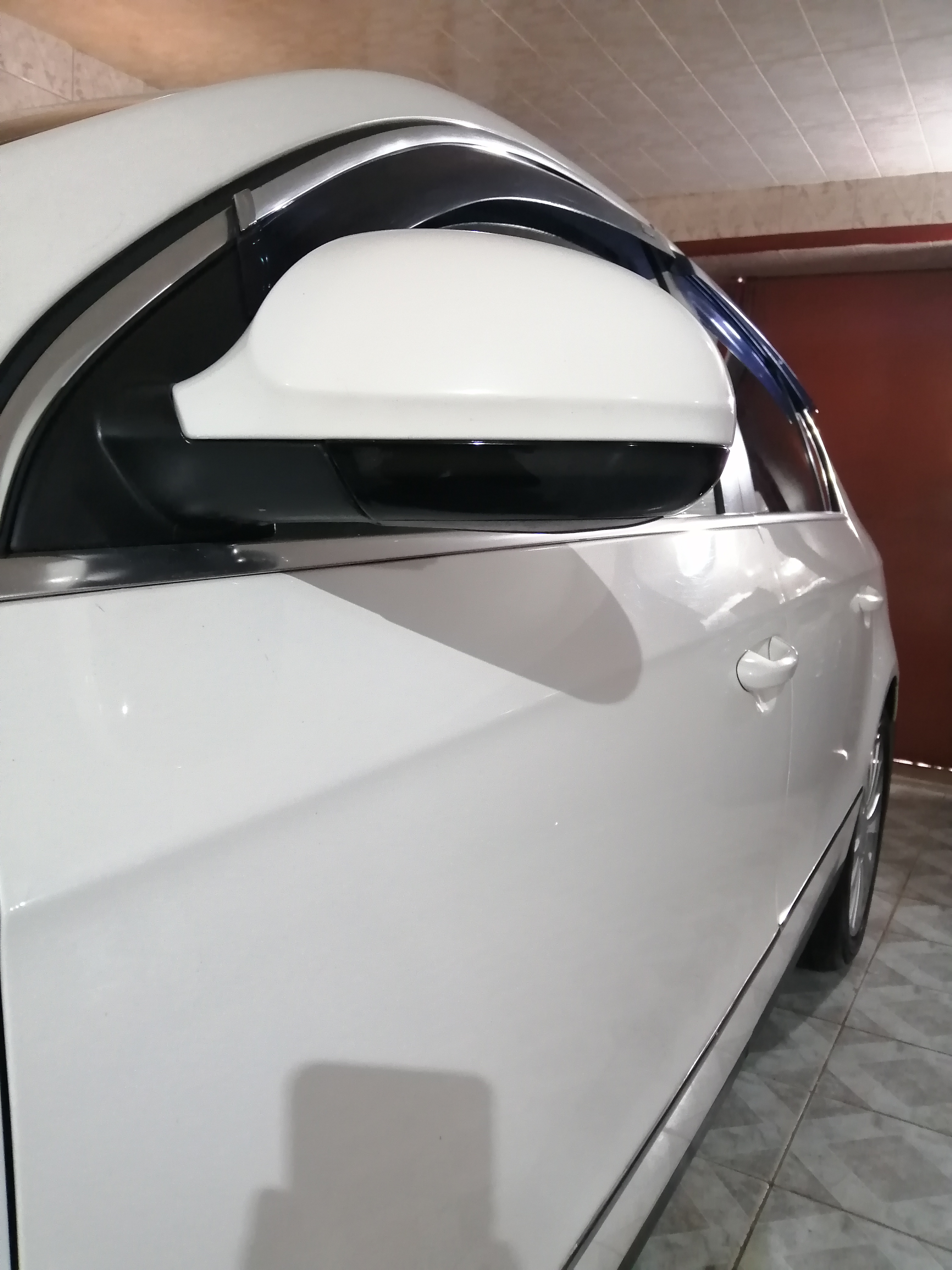

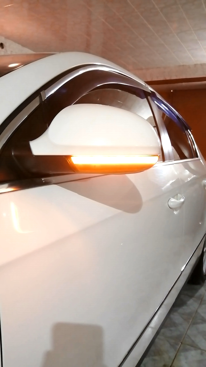

решил увидев на АЛИ ЭКСПРЕСС,, повторили в зеркало . думая вышло эстетично и более привлекательнее. эх жаль что админы модера ммм как назвать по другу не могу. не дают разместить формат МР-4. визиуально бегущие огни при работе повторителя
на али были отзывы от не которых что надо переделывать клеймы или контакты. ерунда все встает на свои места . главное снять крышку зеркало потом снять само зеркало. потом открутить два самореза отвертка крест. после этого отверткой плоской отжать зубец по центру примерно крепления поворотника к корпусу и все . вытащить фишку разъема и переключить. главное не спеша внимательно просматривая весь фронт работ. спешка не нужна.
если надо могу дать ссылку на али экспресс а вот как работает))))
