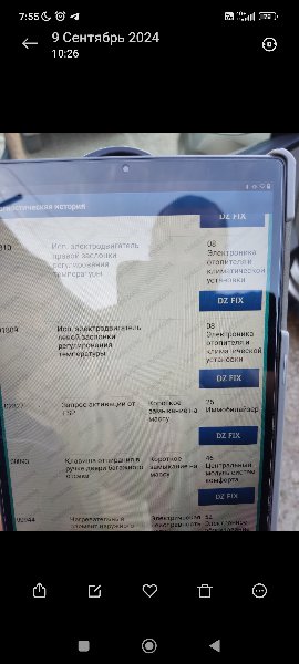

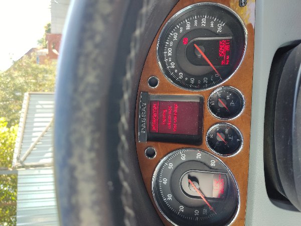

Коллеги, всем доброго утра! Ну, в общем, всë стандартно, сначала не заводилась, рулевая не разблокировалась, горел значок руля и надпись на дисплее "move steering wheel". С не помню какой попытки машина всë же завелась. После того как заглушил и вынул ключ, в рулевой колонке было слышно несколько щелчков, затем звуковые сигналы и очередное сообщение на дисплее (фото ниже). Руль не заблокировался. Сейчас запускается, ошибок при запуске не выдает. Но после того как вынимаю ключ, опять щелчки, сигналы и сообщение на дислее. Подключали комп, ошибка иммобилайзера. Посоветуйте, куда дальше двигаться? Менять или ремонтировать ELV, или проблема может быть в чëм то ещё?

Может механическая проблема. Защелка не доезжает до концевого. Разбирать. Смотреть.
