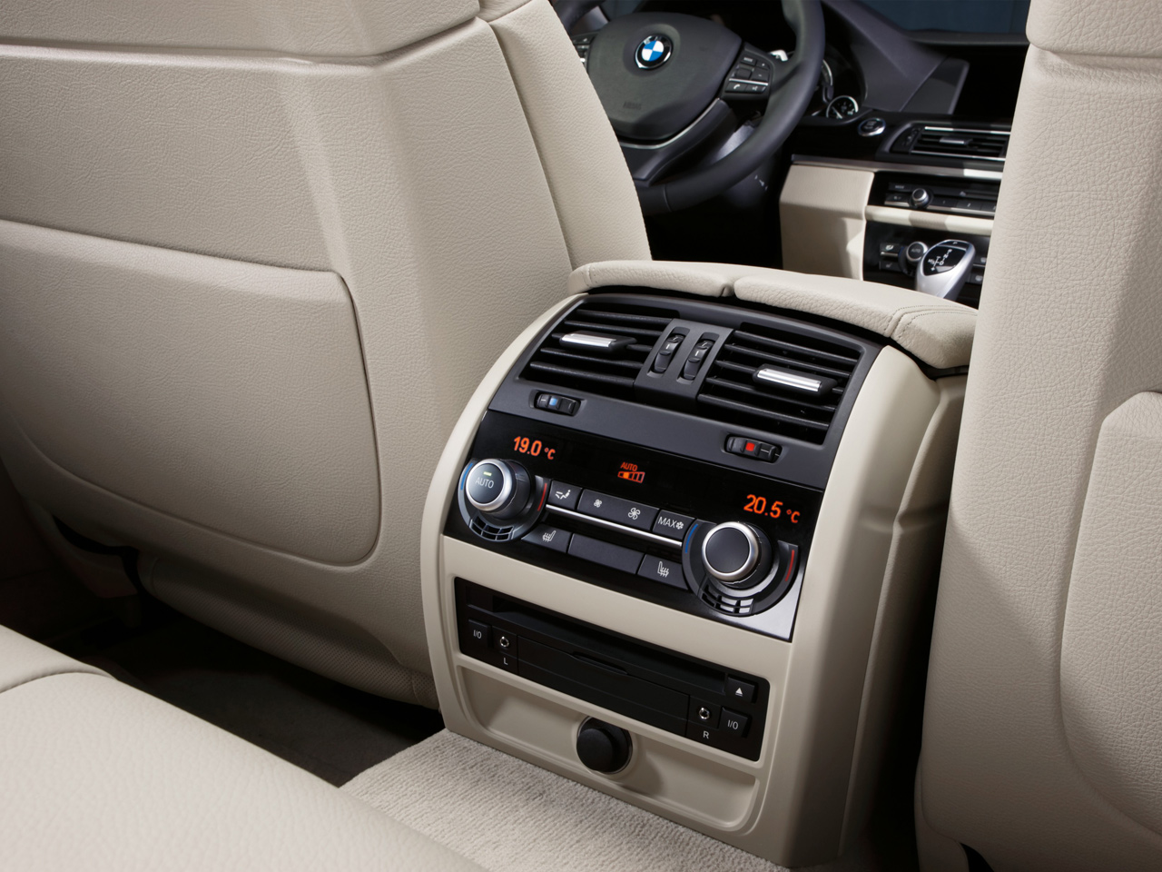

а возможно фон сделать черным, чтоб так было

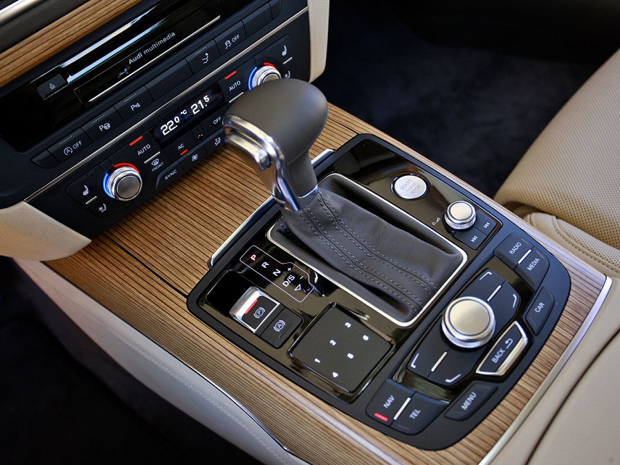

или белым на черном фоне...

Сообщение demainst » 27 фев 2011, 21:20
lobancev писал(а):а возможно фон сделать черным, чтоб так было
Можно, но не совсем так, а как на моём фото.
lobancev писал(а):или белым на черном фоне...
Нет.
